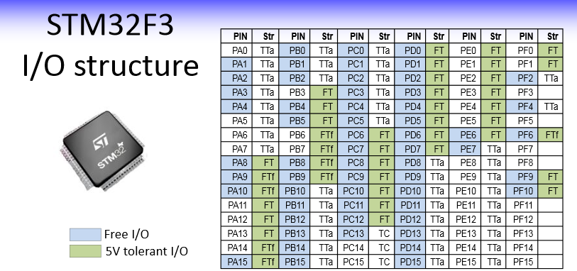

In einem Punkt könnte er recht haben.
Der STM läuft mit 2.0-3.6V
Da fehlt mir die Erfahrung, was die Servos zu so niedrigen Pulsen sagen.
Aber: dann muss eben ein Pegelwandler (Transistor) rann. Für die Servos
wird man sowieso eine andere Versorgungs-Spannung brauchen.
Aber hey: sowas ist zumutbar
Also: ganz ohne löten wird es nicht gehen.
Aber mal Hand aufs Herz. Wer 2 linke Hände hat, sollte sowieso von so
etwas Abstand halten. Denn Reparaturen am Auto werden nicht ausbleiben.
Das ist im ganzen Modellbau-Bereich so.
von Torsten C. (torsten_c) Benutzerseite
Meine alten Graupner-Servos von vor 35 Jahren hätten da vielleicht
Probleme. Alles, was man heutzutage kauft, ist 3,3V-kompatibel.
Zur Not geht auch ein PullUp am Open-Drain-Pin (grün im Bild).
Ich denke spontan, es sollte sogar ohne löten gehen, nur mit ein paar
"dupont jumper cables".
