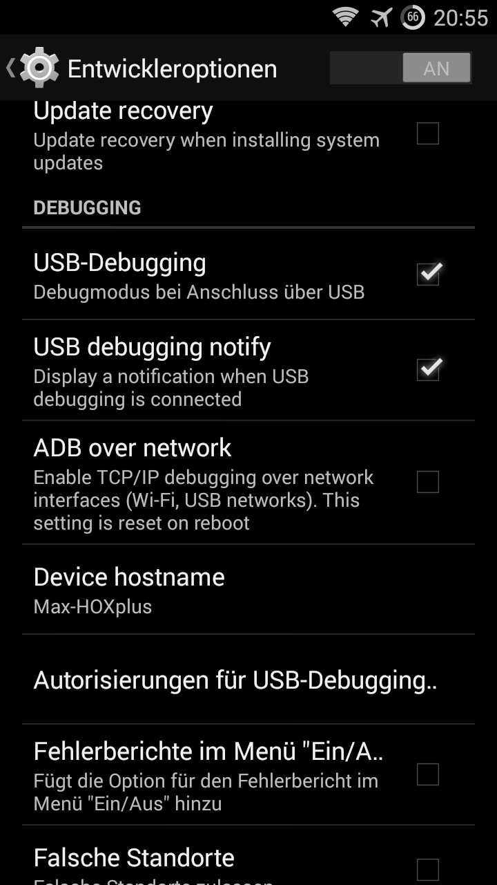

Gast #4201050
Such mal nach "entwickleroption freischalten". Bei einigen muss man eine
gewisse Option 3 oder 5 mal antippenb, dann wird di4ese Option
freigeschalten.
Gast #4221967
Ich verwende das IOIO, das gibt sich als COM-Schnittstelle aus. Es gibt
ein Tool, dass eine Brücke zwischen dem Androidgerät und dem IOIO
herstellt.
https://github.com/ytai/ioio/blob/master/software/IOIOBridge/src/ioio/bridge/Main.java
Ist nicht kompliziert. Vielleicht kannst du dir was ähnliches basteln.
Man kann die Anwendung über Android Studio debuggen, während eine
Verbindung zwischen dem Androidgerät und dem IOIO besteht.
