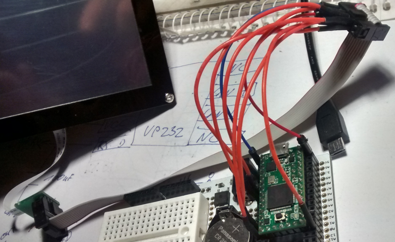

ich versuch mich gerade an einem ft800 ...
ich hab versucht mich durch die docu zu arbeiten und mir
die wirklich umfangreichen beispiele angesehen, aber sorry, der scheiß
ist so komplex und die examples so schlecht, dass ist echt unfassbar
oder ich hab zu wenig masse zwischen dne ohren
ich hab soweit verstanden das die ft80x irgendwie anders funktionieren
und mit 2 display listen arbeiten die dann immer umgeschaltet werden,
nur ein beispiel gibt es dafr nicht oder ich find es ienfach nicht
eventuell liest hier jemand mit der mir auf die sprünge helfen kann
oder einen link zu einer brauchbaren docu bei der hand hat ...
folgendes schreibt halt mal was auf's display,
wenn mir jemand eventuell erklären könnte wie man z.b.
in jedem loop die farbe des textes umschaltet würde sich mein
verständnis sicher deutluch erweitern ...

richte dir zb 2 Display Listen her. In der einen hast du den Text in der
einen Farbe, in der anderen hast du ihn in der anderen Farbe.
In der Loop lässt du dann abwechselnd eine der beiden Display Listen
rendern.
Die die Display Listen als eine Beschreibung dessen an, was du am Schirm
sehen willst. Ob es Funktionen gibt, mit denen man die Listen im
Nachhinein noch manipulieren kann, weiss ich nicht (hab die Doku nicht
studiert). Aber in dem Moment, in dem du die Finish() Funktion aufrufst,
rendert sich offenbar diese Display Liste aufs Display und du siehst
ihren Inhalt. Oder was ist am Kommentar
  FTImpl.Finish();  // render the display list and wait for the completion of the DL
nicht verständlich?
Jetzt liegt es eben an dir, die Display Listen je nach Bedarf
zusammenzustellen, neu zu generieren oder wenn möglich: mit Funktionen
zu manipulieren. Ist deine Manipulation fertig, dann 'aktivierst' du
sie, in dem du Finish() aufrufst.

Die jeweils neue Display Liste wird in einen Ringbuffer geschrieben, und
es gibt einen "SWAP" Befehl, um auf diese Liste umzuschalten.
Das Lästige ist: du musst jedesmal die komplette Liste neu in den
Ringbuffer schreiben, wenn sich auch nur ein Element ändert.
Es gibt aber auch die Möglichkeit, direkt in das Display-RAM zu
schreiben (pixelweise, wenn du die Zeichenfunktionen nicht brauchst).

folgender code tut schonmal was, farbe und position wechseln,
nur stabil ist das nich, mal schaft er 3 durchläufe mal 100 mal 20
usw...
irgendwas stimmt da noch nicht ... ;)

Also wenn es schon tut, was es soll aber nach 20-100 mal "spinnt" hier
meine Erfahrung :
Achte darauf, das die DL Kommandos IMMER 4Byte aligned sind. Kann bei
dynamisch erzeugten Texten schnell aus dem Tritt kommen.

Nochmal zu deiner Fehlerbeschreibung:
Also deine beschriebenen Fehler kenn ich nur im Zusammenhang, das die
Adresse eines neuen RAM_CMDs ( nicht vergessen, der CoProzesor schreibt
auch in die RAM_DL) kein Vielfaches von 4Bytes ist.
Deinen gefilmter Fehler hab ich so noch nicht gesehen, aber für mich
sieht das ganz schwer nach was elektrischen aus.
Hans

Wenn der Code funktioniert und deine beschrieben/gefilmten Probleme
auftreten, bestärkt das meine Vermutung, das das Problem irgendwo im
Elektrischen liegt ( Hardware, SpgVersorgung, etc).
Zeig doch mal deinen Aufbau, im Video war ja nur das Display bis zum
Stecker zu sehen.
Aber vielleicht verweigert sich der FT800 auch nur wegen der gruseligen
Rechtschreibung ;-)
Hans

> Stecker zu sehen.
Foto hab ich Post weiter oben angehängt ...
> Rechtschreibung ;-)
Das kann gut sein ;)
Sorry, falsch zitiert das war ja der Jens ;-)
Wenn dir 5 Seiten Datenblatt reichen, dann versuchs mal mit einem
Widerstand, aber nicht mit was so komplexem wie einem Grafikkontroller
Das was im Video zu sehen ist, sieht für mich nach einem Absturz oder
ungewolltem Reset des FT800 aus.
Absturz ist aber nicht möglich, das er einfach ganz stumpf die
Displayliste Zeile für Zeile abarbeitet und das mit 60Hz. Und da wird
jeder Sch... als Kommando gesehen und umgesetzt, was zu komischen
Bildern führt. Selbst wenn er der Meinung ist, ein Reset-Befehl zu
interpretieren, dann sieht das immer noch nicht so aus, wie im Video.
Ungewollter Reset kann z.B. durch Spannungseinbruch entstehen oder keine
Ahnung falsches Rumgewackel am CS Pin.
Im Zweifelsfall, Logicanalyzer mit SPI_Protokolldekoder dran und schauen
ob auch das über den Bus geht, was auch drüber gehen soll. Mit diesem
Ergebnis kann man dann das weitere Vorgehen planen.
Hans

Ok ... Dann werde ich das jetzt mal alles auf ein Lochraster löten,
dann wackelt nix mehr ...
