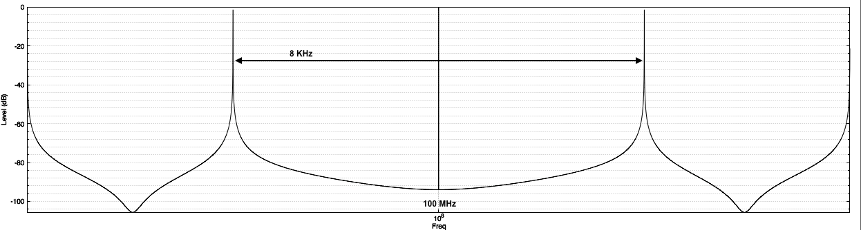

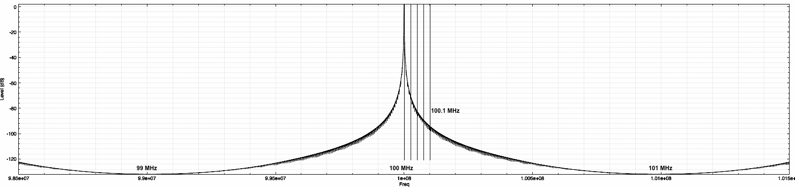

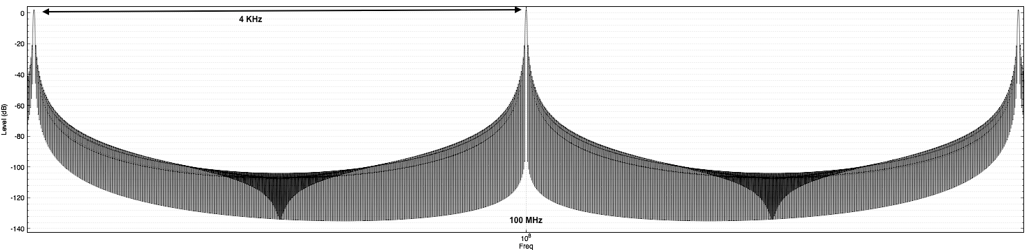

Ich habe spaßeshalber eine Simulation geschrieben, und die zeigt
deutlich 2 Probleme:
a) Die Empfindlichkeit für Nachbarkanäle bei 100MHz -4KHz und +4KHz usw.
b) Ungünstig ist ausserdem, dass es um die 100 MHz so gut wie überhaupt
keinen "Spielraum" gibt. Sind Sender und Empfänger auch nur 1 Hz
auseinander, sinkt das Signal sofort auf weniger als -90dB ab...
Schlechte Idee, danke, next.. ;-)

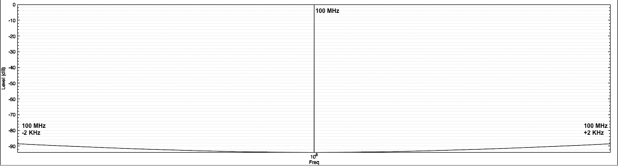

Und bevor hier noch mistige Grafiken im Forum hängen bleiben, meine
Simulation war fehlerhaft (hatte kein Windowing), hier nochmal, wie es
tatsächlich aussähe.
Taugt vielleicht was als Karnevalsbart.
