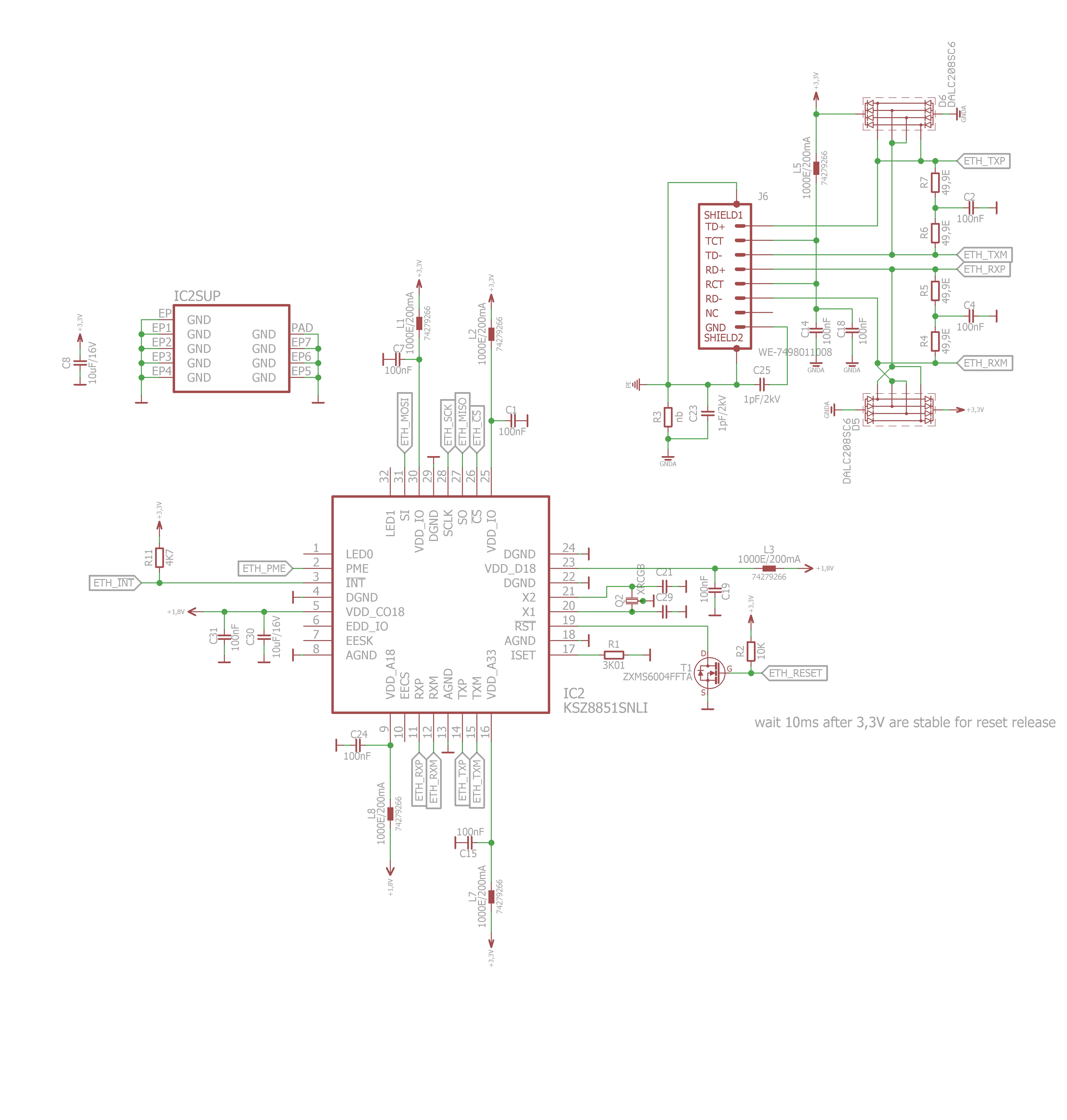

Grüß euch,
Ich implementiere momentan einen Micrel KSZ8851SNL Treiber auf einem
xMega32e5 für den uIP Stack. Allerdings stehe ich momentan vor dem
Problem, dass zuviele ICMP Packete verloren werden (~80%). Das Problem
ist aufjedenfall im Treiber/der Hardware zu finden, da das verlorene
Paket eben auch nicht am µC ankommt. Leider hab ich zu dem NIC auch
keine Errata gefunden.
Nun meine konkrete Frage:
Gibt es bekannte Bugs bzw. nötige Workarounds für den NIC?
Gibt es kleine/grobe Mängel in der angehängten Schaltung?
(Firma: TravelRec.) Persönliche Seite
Das einzige Erratum, was ich zu dem Chip kenne, ist bei der SNL-Version
das Nichtfreigeben der MISO-Leitung, wenn /CS high ist. Dieser Fehler
ist bei der SNL-I Version behoben. Ansonsten ist mir das Teil noch nie
negativ aufgefallen, wir setzen es zu hunderten ein. Dein Schaltbild
weicht insofern von den Herstellerempfehlungen ab, dass Du lediglich
100nF Siebkondesatoren an den diversen Spannungspins angeschaltet hast,
außer am 1.8V Ausgang. Original gehören da überall noch 10µF und 10nF
parallel dazu. Vielleicht ist das die Ursache.
Erstmal danke für die Antwort. Testweise hab ich die genanneten 10µF und
die 10nF noch einmal dazu gelötet. Allerdings hat sich nichts geändert.
Dabei muss ich mich in dem Zuge gleich eine Aussage aus dem obigen Post
korrigieren. Nicht 80% der Pakete gehen verloren, sondern 80% der Pakete
gehen NICHT verloren.

YES! Ich habe den Fehler endlich gefunden. Zu meiner Schande muss ich
gestehen, dass es sogar ein relativ offensichtlicher Konzept Fehler im
Schaltplan ist.
So wie das Diodenarray "DALC208" im bereits gezeigten Schaltplan
eingezeichnet ist, kann das natürlich nicht funktionieren. Im Fast
Ethernet Betrieb sollten an der RX- bzw. TX- Leitung ca. -1V anliegen.
Allerdings wird diese Spannung  durch die Dioden gegen GND auf -0,6V
gedrückt. Soweit meine Analyse, die ich leider nicht mittels einer
Messung bestätigen kann, aus Mangel an gutem Messwerkzeug.
