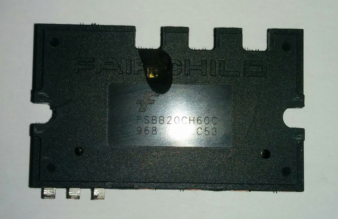

Ich habe hier eine LG-Split-Klimaanlage die leider nicht mehr
Funktioniert. Schuld daran ist die Platine im Außengerät. Das Innengerät
läuft eine gewisse Zeit und schaltet dann auf Störung.
Also habe ich mal die Platine des Außengerätes unter die Lupe genommen.
Feinsicherungen sind alle OK.
Elkos sehen optisch auch alle gut aus.
Auch sonst sahen alle Teiler erstmal gut aus.. Also keine typischen
"Rauchspuren" oder sowas.

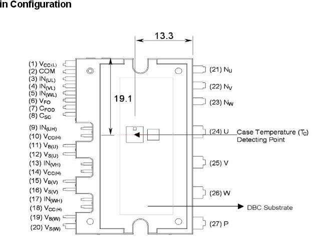

Nach weiterer intensiver Suche habe ich schließlich das Bauteil (siehe
Anhang) gefunden. Das ist wohl eindeutig abgeraucht. (Die defekte Seite
zeigte zur Platine - also auf den ersten Blick nicht sichtbar.)
Auf dem Ding steht "FSBB20CH60C". (->
https://www.fairchildsemi.com/datasheets/FS/FSBB20CH60C.pdf)
Wie wahrscheinlich ist es das so ein Teil einfach so kaputt geht? Oder
haltet Ihr es für wahrscheinlicher das in der übrigen Schaltung etwas
nicht stimmt?
Silizium schmilzt schneller als manche Sicherung. Ob allerdings dieser
Maikäfer wirklich die URSACHE ist, kann ich nicht sehen. Evtl. ist auch
eine Wicklung durchgebrannt oder ein schlechter themischer Kontakt die
wahre Ursache?

Hmm... Naja... Schauen wir mal :)
Ich hab jetzt mal so n Teil bestellt und werds mal einlöten.
Hoffentlich schmort mir das Ding dann nicht gleich durch... Sonst hätt
ich mein Geld auch direkt verbrennen können - ganz ohne auf die Post zu
warten :)
