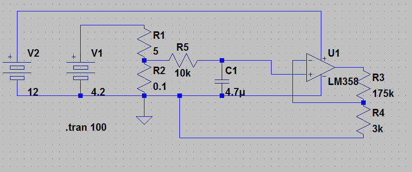

Hallo Leute,
ich habe folgendes Problem, ich möchte mit meinem Arduino Uno den Strom
über einen Shunt 10mOhm berechnen.
Da der Spannungsabfall aber zu niedrig ist um ihn direkt an den Analog
Eingang zu hängen, habe ich einen OPV LM358 als Differenzverstärker
geschaltet.
Die Spannung an der der Shunt hängt soll einstellbar sein. Die
Versorgungsspannung für den LM358 ist 12V.
raus kommen soll eine Spannung von 5V, wenn die Spannung am
Spannungsteiler 4,2V ist.
VccTest->5 Ohm-|-10mOhm shunt -> GND
               V
              OPV
Nun kommt mein Problem, ich weiß nicht wie ich die Verstärkung mit
berechnen soll.
5/1024 = 4,883mV / 10 Bit Auflösung.
Wie kann ich jetzt den Strom berechnen, da der OPV ja eine Verstärkung
hat, ich aber nicht weiß wie ich diese anwenden soll :(
Hier ist das Schaltbild mit LT Spice
Danke
Edit. mir war bei dem Schatbild ein kleiner Fehler unterlaufen, der ist
nun korrigiert
von Achim S. (Gast)
bring erst mal etwas Ordnung in den Shuntwert. Im Schaltbild sind es
100mOhm, im Text mal
und mal
Petr t. schrieb:
> VccTest->5 Ohm-|-1mOhm shunt -> GND
Die Umrechnung *5V/1024 gibt dir an, welche Spannung der ADC sieht
(sofern du als Referenzspannung wirklich 5V verwendest).
Diese Spannung ergibt sich aus Strom mal Shuntwiderstand mal
Spannungsverstärkung des OPV. (zumindest idealerweise: um die Fehler
kümmern wir uns, sobald die prinzipielle Funktion verstanden ist).

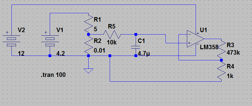

von Max H. (hartl192)
Die Verstärkung ist 1+R_3/R_4.
Den Strom berechnest du so: V_out=(1+R_3/R_4)*V_shunt,
V_shunt=I*R_shunt. Das formst du dann auf I um...

von Petr t. (vicon)
Was bringt mir aber dann V_out ?
I=V_shunt/R_shunt
0,84 A= 8,4mV / 10mOhm
Muss ich die Verstärkung des OPV nicht mit berücksichtigen???

von Thomas E. (picalic)
Ich verstehe nicht so ganz, wo genau da Dein Verständnisproblem liegt!?
Den Zweck des OP hast Du ja schon richtig erkennt:
> geschaltet.
Und das Ziel hast Du auch schon definiert:
Nach Adam Riese ist der Strom 4,2V/5Ohm = 0.84A (- ein bisschen durch
den Shunt - vernachlässigt),
 * 10mOhm = 8,4mV -> diese willst Du auf 5V verstärken, also muss Dein
OP eine Verstärkung von 5V/8,4mV = 595 haben.
Danach legst Du die Widerstände aus.

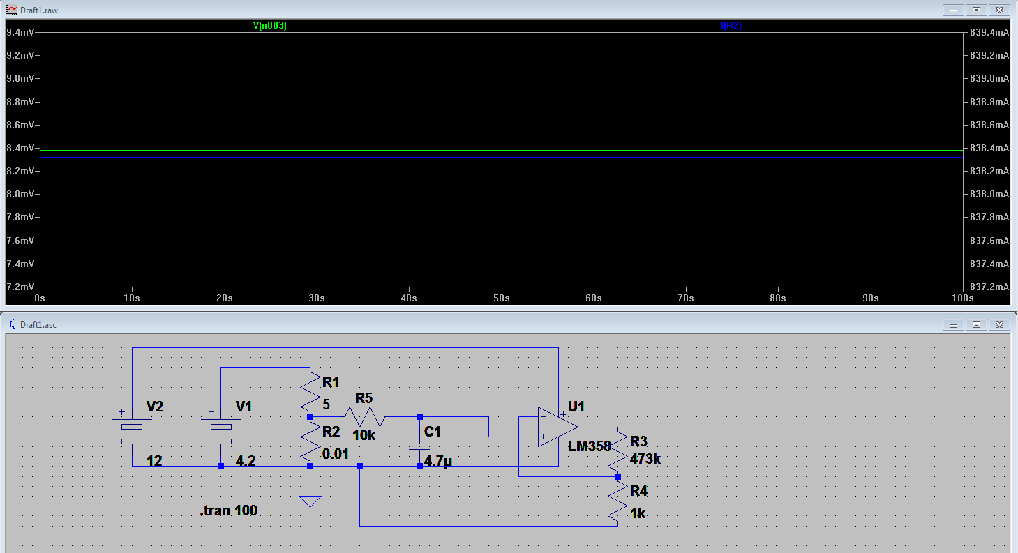

von Petr t. (vicon)
Achim S. schrieb:
> Doch: die gemessene Spannung ist ja nicht V_Shunt sondern V_Out. Der
> Umrechenfaktor zwischen beiden ist die Verstärkung des OPV.
Kannst du mir das bitte erklären ?
Ich habe, nach dem Schaltbild 4,99V (~5V) am Ausgang des OPV´s.
Die Spannung die ich am Shunt messe ist 8,4mV.
Die Formel zum berechnen der Verstärung ist ja V= 1 + R3/R4
V= 1 + 473kOhm/1kOhm
V= 474
Aber wie rechne ich damit weiter ?

von Teiler (Gast)
Petr t. schrieb:
> Also I=5/10mOhm geht so ja nicht, weil der OPV ja dazwischen hängt
Nein, aber 5/595 geht, dann hast Du die Spannung am Shunt
(Ausgangsspannung des OPV geteilt dutch die Verstärkung). Das dann
geteilt durch 0,01Ohm gibt Dir den Strom, der durch den Shunt fließt.

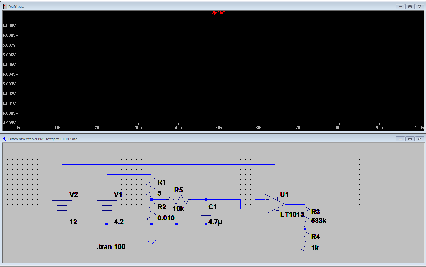

von MaWin (Gast)
> berechnen soll.
4.2V/5.1Ohm=823mA
823mA*0.01Ohm = 82.3mV
5V/82.3mV=60.1 als Verstärkungsfaktor
R3 beliebig festlegen, z.B. nach Eingangsimpedanz des anderen Eingangs
auf 10kOhm.
R4 = (60.1-1)*R3 = 591k.
Aber:
Auflösung 823mA/1024 = 803uA
82.3mV für 1024 = 80.37uV für 1 Digit
Offsetfehler LM358 7mV -> Messfehler 87 Digits der 1024 = 70mA.
Dein 10mOhm shunt ist also absolut fehldimensioniert für den absolut
billigen OpAmp LM358, du erzeugst eher Messfehler als Messwerte.
Nimm wenigstens 25 mOhm und einen LT1013 als OpAmp.
82.5*25 = 206.25mV, Verstärkung 24.27, R4= 233kOhm (0.1%) R3=10k (0.1%)
Fehler 1 von 1024.
von Petr t. (vicon)
OP schrieb:
> Der Strom im Shunt berechnet sich dann zu I = Ushunt * Verstärkung /
> Rshunt
Das kommt irgendwie nicht hin:
8,4mV @ 5V OPV out
 I = Ushunt * Verstärkung / Rshunt
 I = 8,4mV  *  595 / 10mOhm
 I = 4,998V / 10mOhm
 I = 499,8mA
??? Das geht nicht auf, bei 5V habe ich einen Strom von 838 mA nach LT
Spice
Ich denke dann müsste in deiner Formel noch ein x 1,66 rein, damit die
Werte sich annähren.
 I = Ushunt  Verstärkung  1,66 / Rshunt
 I = 8,4mV    595  1,66 / 10mOhm
 I = 8,34 V / 10mOhm
 I = 829,6mA
Das klappt ganz gut^^
5V OPV Ausgangsspannung, bei 4,2V Spannung an V1 im Schaltbild
5V / 595 = 8,4mV U_shunt
I=  8,4mV / 10mOhm = 840mA

von Petr t. (vicon)
Teiler schrieb:
> und
> darum ist ein LM358 für diese Anwendung auch nicht geeignet.
Das mit 25mOhm wird nicht gehen.
Ich habe mir den LT1013 mal angeschaut, von der Pinbelegung ist er
genauso wie der LM358.
Könnte ich den LM358 einfach durch den LT1013 ersetzen ?
Natürlich müsste ich dann noch die Widerstände entsprechend anpassen.
von Petr t. (vicon)
MaWin schrieb:
> Oh, also Fehler eher 70% als 7% mit dem bililgsten alle billigen AOpAmp
> und einen gnadenlos zu klein gewähltem shunt.
der klein gewählte Shunt erfüllt seinen Zweck ;)
Also denkst du der LT1013 wäre die bessere Alternative ?
Muss ich da etwas beachten ?
Pinbelegung ist beim DIP package genau die gleiche wie bei meinem LM358
und die widerstände müsste entsprechend anpassen.
von Achim S. (Gast)
Wieso willst du beim LT1013 andere Widerstände wählen. Braucht der
deiner Meinung nach einen anderen Verstärkungsfaktor?
er hat einen wesentlich kleineren Offsetfehler (gut) und er funktioniert
ebenfalls mit dem Eingang nahe an der negativen Versorgung (auch gut).
Ob die Messung damit genau genug wird, hängt von deinen Anforderungen
ab. Willst du 1% Fehlergrenze oder 10% oder 100%? Hst du schon mal
abgeschätzt, um wie viel der gemessene Spannungsabfall durch die
Weil ich mir dachte das er, wenn so genau ist, auch intern anders ist
und tatsache, mit LT Spice hätten die Widerstände nicht funktioniert.
Ich musste sie entsprechend anpassen, aber rest der Schaltung ist gleich
geblieben.
von Achim S. (Gast)
> und tatsache,
Natürlich ist er intern anders, aber das spielt für die Festlegung des
Verstärkungsfaktors erst mal keine Rolle.
> geblieben.
Falsche Schlussfolgerung: du mischst in deiner Betrachtung die
Auswirkungen von Offsetfehler und Verstärkungsfehler und versuchst, den
einen durch den anderen auszugleichen. Berechne_ dir die _benötigte
Verstärkung und stell die ein. Versuch nicht, so lange mit
Widerstandswerten in LTSpice rumzuspielen, bis du am Ausgang zufällig 5V
siehst. LTSpice ist ein tolles Programm, aber wenn du es so einsetzt,
dann schadet es mehr, als dass es nutzt. Die richtige Rechnung, hat dir
Thomas schon vorgeführt (und diverse andere auch, nur nicht so
detailliert)
Beitrag "Re: Strom mit Arduino über OPV LM358 berechnen"
Sei dir auch darüber im Klaren, dass LTSpice höchstens mit einem
Beispielswert für den Offsetfehler rechnet. Der Offsetfehler in der
Simulation und der Offsetfehler des OPVs, den du einbaust, sind
unterschiedlich.
von Petr t. (vicon)
> siehst.
ok, da hast du recht, ich habe nicht berechnet.
Also V = 1 + R3/R4
595 = 1 + 594kOhm/1kOhm richtig ?
Kann ich so rechnen ?
von MaWin (Gast)
Richtig, ich habe mich ja auch um den Faktor 10 verhauen wie du
herausgefunden hast.
Er ist ein genauerer LM358, mit 0.15mV statt 7mV Offsetspannung.
Er passte gut zum von dir vorgesehenen shunt.
Wenn man aber um deen Faktor 10 besser sein muss, muss man einen
LMP2021, MCP6V11 oder TSZ121 sein.
Die sind netterweise Rail-To-Rail, brauchen also bloss 5V Versorgung um
5V ausgeebeenzu können, sind also nicht mehr "identsich nur besser " als
der LM358, sondern "viel besser".
Allerdings sind die so gut, daß du ihre Leistung gar nicht nutzen können
wirst: Unter 10uV sind so wenig, daß bereits Thermospannungen zwischen
Kupfer und Lötzinn und IC-Anschlussbeinchen höher sind, daß Biegungen
der Leiterplatte mehr Offset reinbringen, daß deine Widerstände sowieso
ungenauer sind und mehr rauschen, und jede allerkleinste Störung
vonaussen grösser ist als das 1 bit.
Dein shunt ist also einfach viel zu klein gewählt, nimm 0.1 Ohm oder
0.25 Ohm.

von Achim S. (Gast)
Ja: überlegst du, welche Verstärkung du benötigst (595). Dann rechnest
du daraus das Widerstandsverhältnis aus und kommst z.B. auf 594k und 1k.
