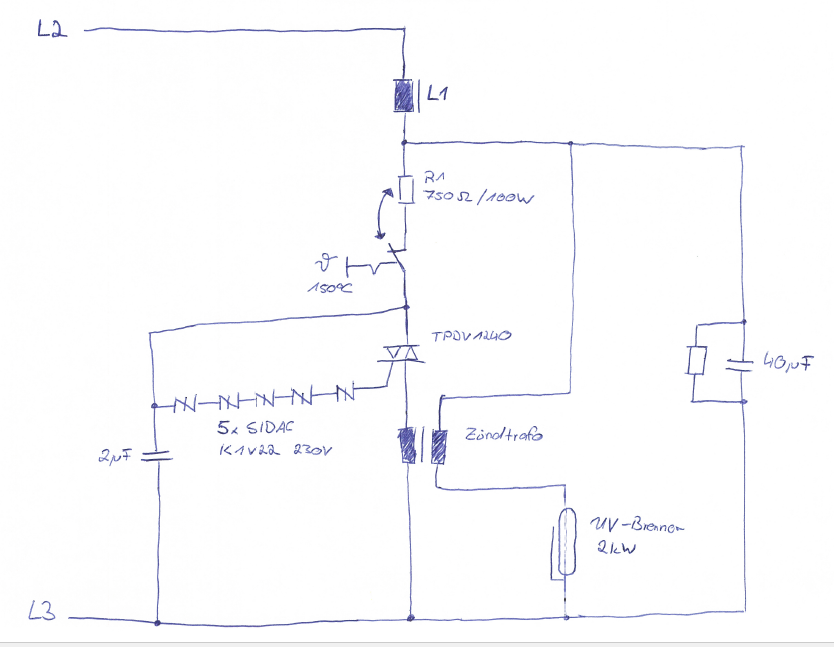

ich habe von einem Bekannten eine Schaltung erhalten. Es handelt sich um
ein Resonanzzündgerät für einen UV-Brenner aus einer Belichtungsanlage.
Bei der Schaltung geht von Zeit zu Zeit der Triac defekt.
Die Aufgabe des Traics meiner Meinung nach ist es, einen einmaligen
Zündimpuls mittels des Zündtrafos zu erzeugen. Das Funktioniert auch
zuverlässig. Jedoch geht von Zeit zu Zeit der Triac defekt. Wenn man Ihn
dann mit dem Multimeter durchmisst hat er zwischen A1 und G einen
Schluss. Bei einem neuen Triac sind hier einige 30ig Ohm zu messen.
Ich könnte mir vorstellen, dass den Triac ein Snubber fehlt. Allerdings
stellt sich dann die Frage, wie man diesen dann auslegt. Alles was von
dieser Schaltung bekannt ist, ist im angehängten Schaltbild zu sehen.
Die Induktivität der Drossel L1 könnte man zur Not noch mittels der
Resonanzfrequenz und dem 40u C berechnen. Aber über den Zündtrafo habne
ich keinerlei Infos.
Hat hier jemand Erfahrung mit diesen Resonanzzündgeräten?
