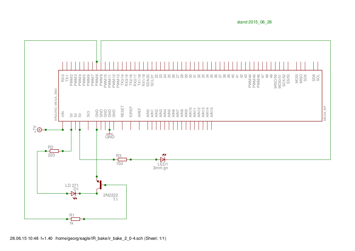

hallo,
ich habe hier eine emitterschaltung mit der das signal des arduino
verstärkt wird, es wird aber auch invertiert, was bei der
weiterverwendung des signals stört...
gibt es eine einfache möglichkeit die invertierung nach der verstärkung
wieder rückgängig zu machen? Wäre für jede idee - die ein anfänger auch
umsetzen kann - sehr dankbar...
Gast #4201775
Es gibt sogar die Möglichkeit die Invertierung zu verhindern. Du
schaltest die LED mit Vorwiderstand einfach zwischen Emitter und Masse
und den Kollektor an Vin oder +5V. Den Basiswiderstand lässt du weg. Die
Schaltung hat weniger Aufwand und frisst, im Gegensatz zur
Emitterschaltung, automatisch nur soviel Baisisstrom wie unbedingt
nötig.

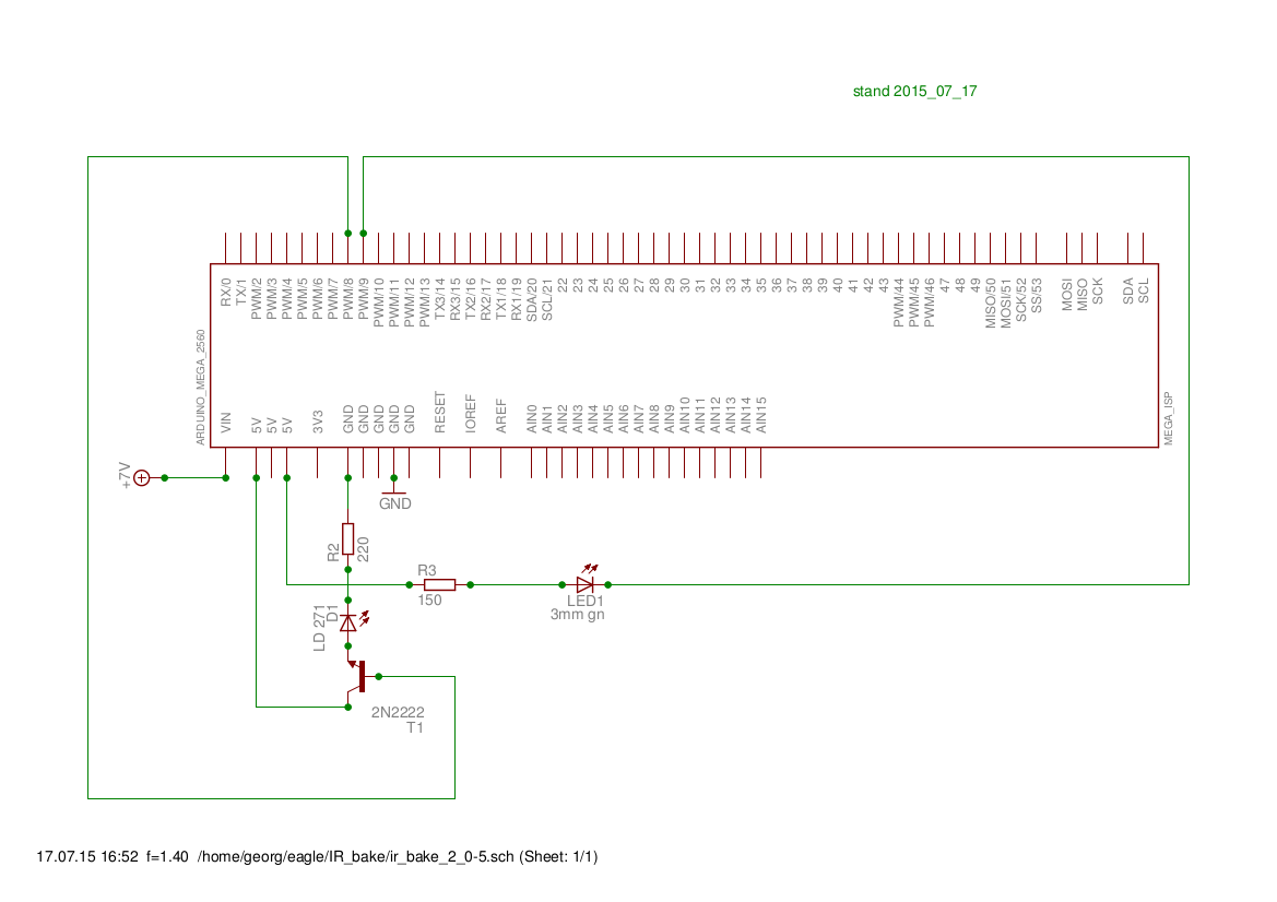

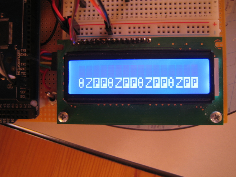

#4201936
hallo,
vielen dank für die antworten...
@ArnoR: geändert, wie im schaltplan "ir_bake_2_0-5" gezeichnet, die LED
blinkt, IR signal wird übertragen, aber im display (nur wirre zeichen..)
@transistor: ich hänge hier doch noch den sketch (sender.ino) dran...
http://www.meinduino.de/arduino-howto/2014/09/18/serielleuebertragung1.html

Gast #4201967
Georg K. schrieb:
> @wendelsberg: emitterschaltung invertiert nicht?
Kommt darauf an: Wenn du als Ausgangssignal die Spannung am Kollektor
betrachtest, dann invertiert sie. Das machst du aber nicht.
Wenn du als Ausgangssignal den Strom durch die LED betrachtest, dann
invertiert sie nicht. Sowohl in deinem ersten Schaltungsentwurf
(Emitterschaltung) als auch in deiner jetzigen Schaltung, leuchtet die
LED, wenn der µC-Pin auf high geht.

Gast #4202201
Georg K. schrieb:
> Letztendlich ist es für mich die Frage wie ich diese
> Reichweitenerweiterung erreiche, ohne durch die Phaseninversion das
> Senden innerhalb des IR-pulsbetriebs zu verhindern. Was die aufhebung
> der Hardwareinvertierung durch  Software betrifft habe ich schon einiges
> probiert, funktioniert aber nicht...
Nichts für ungut, aber ich lese eine Menge aneinandergereihter Begriffe
ohne zu kapieren, was wirklich deine Frage ist.
Georg K. schrieb:
> Wird dort auch invertiert
> (PWM8=0 => IR-LED an?)?
Das ist doch mal ne Frage, die ich kapiere. Wenn PWM8 auf High steht,
dann leuchtet die LED. Und das gilt gleichermaßen für beide
Schaltungsvarianten, die du vorgestellt hast.
In der zweiten Variante (Kollektorschaltung) leuchtet sie etwas weniger
hell (da ein bisschen mehr Spannung am Transistor hängen bleibt). In der
ersten Variante (Emitterschaltung) sind die Schaltflanken wohl etwas
schlapper (wegen der Sättigung des Transistors).
In beiden Fällen ist die Intensität der IR-Diode nicht sehr hoch, da du
weniger als 20mA durch die IR-Diode schickst. Die meisten Sendedioden
können deutlich größere Ströme vertragen.
Aber wenn dein Empfänger Unsinn anzeigt, muss das nicht unbeding ein
Reichweitenproblem sein. Oder klappt die Übertragung plötzlich, wenn du
Sender und Empfänger näher zusammenbringst? Es kann ebensogut ein
Timing-Problem deiner Software sein. Ein bisschen komisch finde ich,
dass du indirekte Steuerung der LED (über sendeAn) und direktes
Schreiben an den Port (über  digitalWrite(8, HIGH);) mischst. Bist du
sicher, dass sich das nicht beist? Hast du irgendwelche
Messmöglichkeiten, um das Timing des IR-Signals zu überprüfen?
#4202368
Hi Achim,
Also:
ich habe einen RP6-Roboter ( http://rn-wissen.de/wiki/index.php/RP6 )
und beschäftige mich damit ihn autonom herumfahren zu lassen. Er soll im
Bedarfsfall seine Ladestation (
http://rn-wissen.de/wiki/index.php/Induktive_Ladestation_für_den_RP6 )
finden können, dabei sollen ihm außer einem Kompass auch  IR-Baken (
http://rn-wissen.de/wiki/index.php/IR-bake_für_den_RP6 ) helfen.
IR-Signale kann er über sein ACS empfangen, das funktioniert auch über
die 5m gut...
Die analogen Baken haben eine Reichweite von gut 5 Metern, sind
allerdings „dumm“ – sie senden halt nur ein mit 36kHz moduliertes
Blinksignal (welches der RP6 braucht), deshalb jetzt der Versuch mit
einer digitalen Bake, basierend auf Arduino mega 2560.
Der Pin des Arduino liefert maximal 20mA, was für eine Reichweite von
ca. 15 cm reicht, für mehr aber nicht. Verstärkt mit der
Emitterschaltung komme ich auch auf die ca. 5 m Reichweite, möchte aber
nun die Intelligenz des mc auch für eine Kommunikation der Bake mit dem
Roboter nutzen.
Die Software (sender_1.ino) stammt nicht von mir und offen gesagt
verstehe ich sie auch nur bruchstückhaft.
Der Arduino-Sender und Arduino-Empfänger funktionieren so weit, dass die
gesendeten 36kHz „Grundsignale“ auch vom Empfänger empfangen werden,
nicht aber die gesendeten Buchstaben, sondern nur irgendwelche „wirren“
zeichen...
Die Ursache dachte ich in der Tatsache gefunden zu haben, dass die
Emitterschaltung neben des Verstärkens des Signal diesen auch
invertiert, während die Software von einer nicht invertierenden
Schaltung ausgeht. Da diese wirren Zeichen aber auch über die
Collectorschaltung empfangen werden scheint diese These zu widerlegen...
Um aud Deine Fragen einzugehen:
Ich bin alles andere als sicher, dass sich die indirekte Steuerung der
IR-LED (über sendeAn) und direktes Schreiben an den Port (über
digitalWrite(8, HIGH);) nicht beist. Auch fehlen mir die
Messmöglichkeiten, um das Timing des IR-Signals zu überprüfen...
Gast #4202439
> Roboter nutzen.
Das kann ich schon mal nicht nachvollziehen, denn deine
Transistorschaltung ist so dimensioniert, dass ebenfalls weniger als
20mA fließen (oder in deinem Schaltplan ist der Wert von R2 falsch
angegeben).
Wenn ich dich richtig verstehe funktioniert die "dumme"
Lichtbarkenfunktion also über 5m, aber die "intelligente" Übermittlung
von Zeichen liefert immer Unsinnszeichen (egal welcher Abstand)?
Dann würde ich mal nicht davon ausgehen, dass du ein Reichweitenproblem
hast, sondern dass die Kodierung der Zeichen oder das Timing der
Übermittlung nicht stimmen. Ohne echtes Verständnis des Originalcodes
und ohne Messmöglichkeiten wird es nicht einfach, den Fehler zu finden.
Als erstes würde ich mal das direkt (statische) Setzen der Ausgänge mit
digitalWrite(8, HIGH) rauswerfen und nur das (36kHz-modulierte) Steuern
der Ausgänge mit sendenAn benutzen - ich glaube nicht, dass beides
zusammen gut gehen kann. Dann würde ich versuche sicher zu stellen, dass
die Einstellungen des Empfängers zu der des Senders passen (stimmt das
Timing von 1200bps? Stimmt die Codierung?) Unter "sein ACS" kann ich mir
leider nichts konkretes vorstellen, da musst du nachlesen, was für
Einstellungen für die Übertragung genau zu machen sind.
Auch kommt es mir komisch vor, dass die Modulation per Timer-ISR gemacht
wird, die Bitlänge aber per delayMicroseconds. Wenn dieser Satz aus
einem Arduino-Forum stimmt, dann kann das nicht gutgehen:
"The delayMicroseconds() function will provide accurate delays as may be
needed for some types of applications (e.g. SofwareSerial bit banging)
by disabling interrupts during its core delay code"
Wenn DelayMicroseconds wirklich die Interrupts disabled, dann schaltest
du damit auch die 36kHz Modulation aus. Wenn es das nicht tut, dann
werden die zumindest die Bitzeiten ungenau, weil delayMicroseconds
häufig durch den Timer-Interrupt unterbrochen wird. Sieht für mich nicht
nach einer funktionsfähigen Kombination aus, auch wenn es in deiner
Code-Vorlage ebenso gemacht wird. (Allerdings kenne ich mich
zugegebenermaßen mit den Arduino-Routinen nicht aus).

beides wohl nicht. Ich habe jetzt die Zählschleife in der Sendefunktion
rausgenommen un sende bei jedem Durchlauf jetzt die gleiche Zahl. Beim
Empfänger habe ich die Codierung in der er die Zeichen darzustellen hat
hinzugefügt (DEC). Jetzt passiert folgendes: Sende ich eine 5, kommt im
Display eine 16, sende ich eine 6, kommt eine 0. Hängt das evtl. mit dem
bitweise senden zusammen? Ist noch nicht fertig, aber die zusammenhänge
werden klarer..
danke erstmal...
#4202766
Georg K. schrieb:
> ca. 15 cm reicht
> Wie hast du die LED dabei verschalten?
> so, wie die grüne LED am Pin 9 im Schaltplan im ersten post, also
> zunächstmal ohne den Transistor...
Dann sollte es klappen, wenn du die IR-LED mit einem PNP bzw. P-MOS
highside schaltest.
