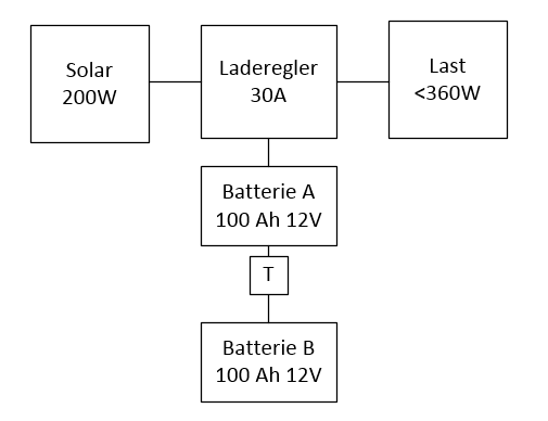

ich bräuchte mal eure Hilfe bei ner "Solarschaltung". ( Siehe Anhang)
Die beiden Batterien A und B sollen, sofern kein Ladestrom von den
Solarzellen kommt und wenn kein Verbraucher angeschlossen ist, die
beiden Batterien über das Trennrelais  T trennen.
Da ich vermute, dass es keine Trennrelais gibt, die ich direkt mit dem
Laststrom bzw Ladestrom schalten kann, brauche ich also eine Schaltung
die einen Stromfluss "erkennt" und dann das Trennrelais schaltet.
(Ähnlich Master/Slave Steckdose).
Wie ließe sich das Realisieren ?
Außerdem:
Welche Ausgleichsströme sind zwischen Batterie A und B zu erwarten für
den Fall dass sich eine von beiden entladen hat ?
Danke & Grüße

Wir wissen nicht, welche Art von Akku du da hast.
100Ah ist aber nicht sehr klein. Solche akkus haben oft einen sehr
kleinen Innenwiderstand. Entsprechend können bei unerschiedlicher
Spannung ganz erhebliche Ausgleichsströme fließen. So was ist nicht
ungefährlich.
Im schlechten Fall explodiert Knallgas oder es glühen Leitungen und es
brennt die Bude ab.
Gruß Öletronika

Es handelt sich um Standard Blei- Batterien, die in KFZs verwendet
werden. Momentan habe ich zwischen Batterie A und B eine träge
Schmelzsicherung mit 40A. Die Verbindungskabel zwischen den Batterien
und zum Laderegler haben 35 mm² um den Spannungsabfall so gering wie
möglich zu halten. Ich habe allerdings die Befürchtung, dass es mir nach
längerer Lagerung die Sicherung sofort durchschmilzt, wenn ich die
Batterien wieder zusammenklemmen will.
Gedacht habe ich mir, die beiden Batterien über einen sehr hochohmigen
Widerstand verbunden zu halten z.B. mit 100K. Darüber wären bei voll
geladenen Batterien mit ca. 14,7V maximal 0.000147A möglich. Allerdings
wird die Spannungsdifferenz idr deutlich kleiner und damit auch der
maximal mögliche Strom deutlich kleiner ausfallen. Bei ner Differenz von
0,5 V sinds bei 100K nur noch 0.000005A. Damit wäre die Selbstentladung
schon größer und das alles macht keinen Sinn mehr. nehme ich einen
kleineren Widerstand machen sich die Akkus wieder gegenseitig kaputt....
Oder habe ich einen Denkfehler ?
> werden.
also eher ein Bastelprojekt!
nicht nur einen:
- sieh dir die Nutzungsbedingungen für Kfz-Starter-Akkus mal an > nicht
geeignet zur ständigen Entnahme von Energie als solches Speichermedium,
- dein Energiekonzept der Bereitstellung ggü. der Entnahme hinkt auch
etwas gewaltig: 200 Watt BrtStllng. zu 350 Watt Entnhm ???
- solche Akkus einfach parallel oder hintereinander schalten ist auch
eher unsinnig, deswegen dein jetziges Problem
Mach dich mit der Materie der korrekten Speicherung > richtiges Medium
vertraut, wenn du dann noch das nötige neue Kapital zur Verfügung hast
überlege weiter!
Die beiden Akkus würde ich über ein Umschalte- oder 2x Relais mit
U-Überwachung betreiben oder einen SolarLader der das vllt. gleich drin
hat!
https://de.wikipedia.org/wiki/Starterbatterie#Standschaden
- rein mathematisch ist deine Solarzelle den Anforderungen je nach
Lastprofil nicht gewachsen,
- oder wann ist der Bedarf für die Energieentnahme überhaupt in welcher
Zeitspanne vorhanden?
um die beiden leeren Akkus voll zu bekommen braucht die PVA eine
durchgehende Spannung von über 14,4 V und eine Zeit von über 14,5 Std.,
Damit ist die projektierte Energiebilanz doch etwas fragwürdig?

Wieso sollten sie das tun? Meine 3 100Ah Bleisäure-Testbatterien sind
immer parallel geschaltet und entladen sich gegenseitig überhaupt nicht.
Wenn du dann die Anlage startest, werden beide Batterien einfach
zusammen aufgeladen. Solange das Batterien der gleichen Technik sind,
ist Parallelschaltung völlig unproblematisch.
Aus diesem Grund besteht m.E. kein Handlungsbedarf. Du könntest über
einen Ladebalancer die beiden Batterien gegenseitig entkoppeln, aber
richtig sinnvoll ist das auch nicht.

Den Ladebalancer nimmt man üblicherweise bei mehreren LiIon oder LiPos,
gibt es aber auch eben für Bleiakkus.
Ich gehe mal von einem Bulli oder einem anderen Van aus.
Ich habe nen T4, 92er AAB und ein theoretisch 180 Wpp Panel auf dem
Dach, welches ne 100Ah-Batterie befeuert. Nebenbei habe ich noch nen
Lader von Fraron verbaut, der die Starterbatterie und die Wohnbatterie
lädt, da müssen die Batteien aber des gleichen Typs sein, Blei-Säure und
AGM geht nicht, da je nach einstellung erstere überkocht oder zweitere
nie voll geladen wird und sulfatiert, somit Kapazität verliert.
Ich vermute mal auch, dass du ne Senseo im Auto betreibst, welche bei
einem Wechselrichter etwas empfindlich reagiert, aber keine Probleme bei
Unterspannung macht.
Wenn ich auf dem Camp bin, dann hängt mein Bus immer am Netz.
50-m-Kabeltrommel, 3x1.5mm² nicht ganz so VDE-konform.
Der Strom hat immer gereicht, um den Wasserkocher zu nutzen, auch wenn
da nur noch 180 V ankamen, wofür der Fraronlader auch noch ausgelegt
ist, und die Batterien weiterlädt.
Warum hänst du deine Kaffeemaschine bei Landstrom an den Wechselrichter?
Dann noch ne andere Frage: Was hast du für ne Kühlbox? Elektrothermisch,
oder Kompressor auf 12/230V? Erstere saugt viel Strom, zweitere läuft
bei mir das ganze Jahr.
Schliesse aber jeden Wohnverbraucher an den Solarladeregler an, also TV,
Receiver, evtl Verstärker... Standheizung und Kompressorkühlbox muss da
nicht dran hängen, kann auch direkt an der Batterie, natürlich über
Sicherungen angeschlossen werden, die haben einen Entladeschutz, und sie
schalten vor der Tiefentladung der Batterie selbst ab.
Grund: Der Solarladeregler schaltet Verbraucher ohne Tiefentladeschutz
vorher ab.
