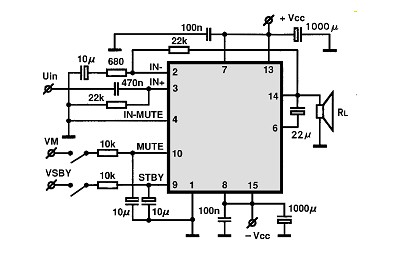

Hallo zusammen, wie kann ich herausfinden ob der Verstärker schwingt, oder wie kann ich es wieder weg bekommen? Ich habe alle Kondensatoren außer die Glättungskondensatoren am Eingang eingebaut. Im Anhang ist der Verwendete Schaltplan, müsste der selbe sein wie im Datenblatt. Ich hatte ja gesagt ich habe 2 Ics, die sind beide einzeln nach dem Schaltplan aufgebaut und ich habe nur noch die Stromversorgung verbunden. LG

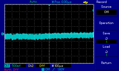

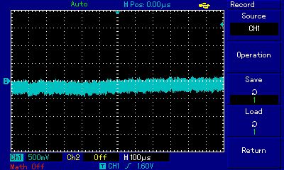

Hallo, ich habe jetzt mein Oszi dran gehabt und siege da ich habe ein eher Merkwürdiges Signal am Ausgang was sich immer ein bisschen hoch und runter bewegt. LG P.S. Ich kann leider kein Foto vom Aufbau machen weil der Aufbau schon fest verbaut ist:(, und woran kann es liegen?

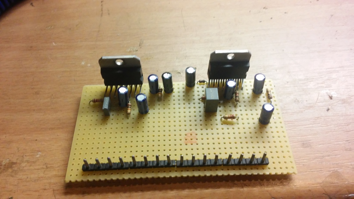

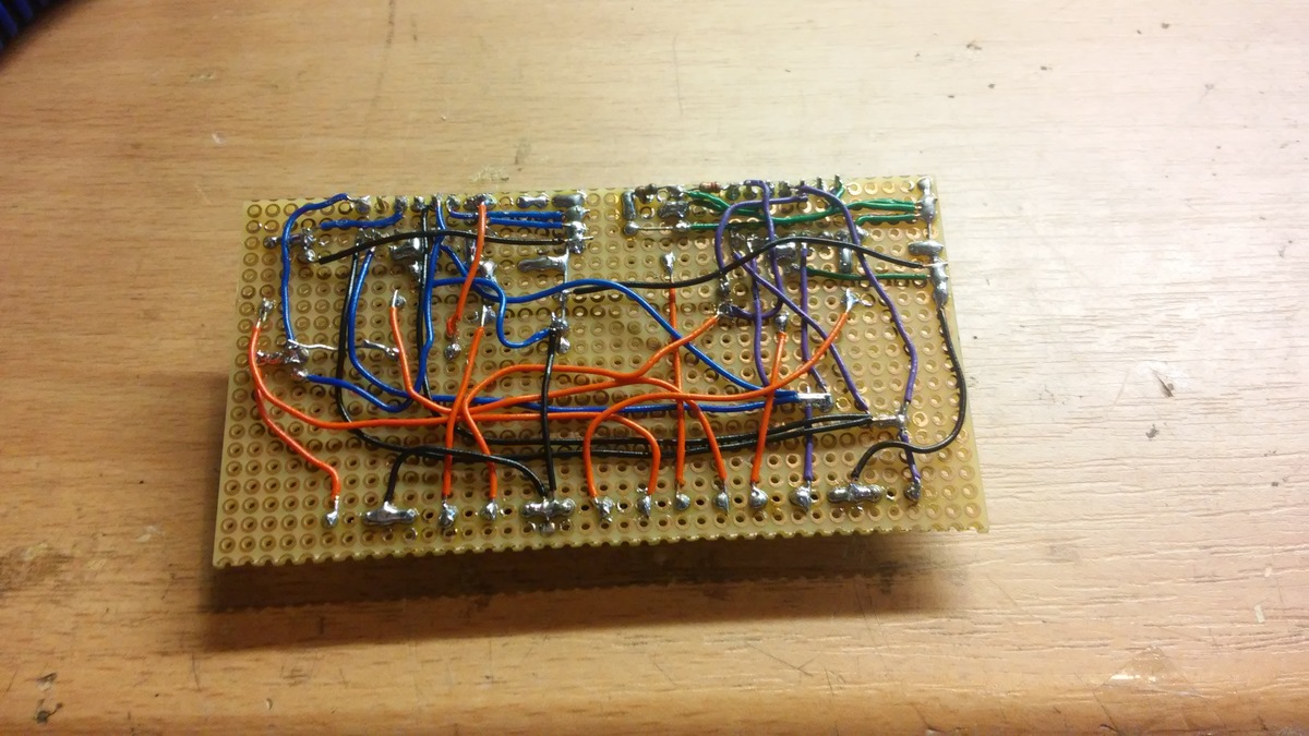

Hallo, im Anhang das Blid von meiner Schaltung. Die ist jetzt etwas durcheinander aber sonst ging es immer. Die Schaltung ist normalerweise an einem Alu Kühlkörper angeschraubt. Ich hoffe ihr findet euch zurecht^^. LG
Bei dem Kreuz und Querverhau wundert es mich nicht das dass Teil schwingt. Eindeutige Masseverhaeltnisse sehe ich da nicht.

Toni N. schrieb: > im Anhang das Blid von meiner Schaltung. Na ja nun, damit ist doch klar, daß das nicht geht. Massesternpunkt ? Nicht zu sehen. Selbst auf der Platine aus dem Datenblatt sieht man, daß die Mases nicht einfach reihum geführt haben, sondern von einem Punkt aus getrennte Leiterbahnfinger zu den wichtigen Bauteilen gehen. Wenn man natürlich die Elkos, die die Versorgungsspannung stützen, und den Lautsprecher, der wieder nach Masse führt, so legt, daß sie den Massebezug des Eingangs beeinflussen, dann schwingt's eben.

Helmut L. schrieb: > wundert es mich nicht das dass Teil > schwingt. MaWin schrieb: > der wieder nach Masse führt, so legt, daß sie den > Massebezug des Eingangs beeinflussen, dann schwingt's eben. Mensch, ihr seit schlau! Blöd nur, daß das oben gezeigte Oszillogram so überhaupt nicht zu einem schwingenden Endstufen-IC passt...
praktika schrieb: > Blöd nur, daß das oben gezeigte Oszillogram so überhaupt nicht zu einem > schwingenden Endstufen-IC passt... Das Oszibild sagt noch gar nix aus. Er sagt ja auch hin und wieder. Dann hat er das Bild halt dann aufgenommen als es gerade nicht schwang. er soll mal ein Bild aufnehmen wenn der Fehler auftritt.
Toni N. schrieb: > Ich habe alle Kondensatoren außer die > Glättungskondensatoren am Eingang eingebaut. Welche Kondensatoren meinst Du damit? Normalerweise zeichnen die Leute, die die Referenzschaltung im Datenblatt angeben nichts Unnötiges in den Schaltplan. mfG Paul
Paul B. schrieb: > Welche Kondensatoren meinst Du damit? Vermutlich die 1000uF der Versorgungsspannung. Die kleinen sind, von der Größe her, nur die 3 10uF und der eine 22uF Kondensator. Auch sehe ich keine 100nF an den Versorgungsspannungspins der TDAs.
Hallo, ich werde glaube ich missverstanden: Diese Wellen sind da wenn der "Fehler" da ist. Ich habe etwas herausgefunden dass wenn die Eingänge auf GND liegen das der Fehler dann nicht auftritt. LG

Ich würde schon sagen, dass das Oszillogram klar ziegt, dass das der
Verstärker ungewollt schwingt.
