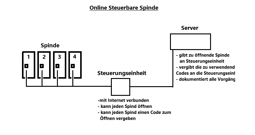

Hallo liebe Gemeinde! Ich würde gerne einen Spindsystem mit 24 Einzelspinde bauen, welches man online ansteuern kann. Jeder Spind kann auf 2 Wegen geöffnet werden: 1. Er erhält einen Code übers Internet und man kann ihn einmalig mit diesem Code öffnen. 2. Er kann jederzeit nach der Betätigung einer Taste auf dem Laptop, welches übers Internet mit den Spinden verbunden ist, geöffnet werden. Nun meine Frage: -Welche Schlösser sollte ich verwenden? -Welchen Microkontroller (muss internetfähig sein) (am besten Wlan-fähig) Vorab schonmal lieben Dank für jeden Rat!

Raspberry Pi + Solenoid[1] ? [1]http://www.ebay.de/itm/DC-12V-Cabinet-Door-Electric-Lock-Assembly-Latch-Solenoid-for-Drawer-locker-lock-/261842692785?pt=LH_DefaultDomain_77&hash=item3cf70a6ab1

ja, aber der Solenoid[1] hat ja keine codeeingabemöglichkeit, ich brauch einen schloss, wo man auch per laptop einen code hinterlegen kann, mit wessen eingabe dann geöffnet werden kann....

Nima G. schrieb: > ja, aber der Solenoid[1] hat ja keine codeeingabemöglichkeit, ich brauch > einen schloss, wo man auch per laptop einen code hinterlegen kann, mit > wessen eingabe dann geöffnet werden kann.... Ein bisschen Eigeninitiative wäre schon nett. Da kann man doch jeden 08/15 uC dranhängen damit der ne Auswertung von nem Codeschloss macht.... Dann kann der Solenoid halt von uC und Raspberry angesteuert werden... Wo ist das Problem ???
Verstehe, bitte sieh mir nach, dass ich ein newbie bin. Wieviele Schlösser kann der raspberry PI ansteuern?

Warum muss so etwas mit dem Internet verbunden sein? Hast Du dir schon einmal Gedanken über die IT-Sicherheit gemacht?

Nima G. schrieb: > Wieviele Schlösser kann der raspberry PI ansteuern? Genug. Und wenn das nicht reicht, kann man weitere Ansteuerausgänge hinzufügen.

Nima G. schrieb: > ja, aber der Solenoid[1] hat ja keine codeeingabemöglichkeit, ich > brauch > einen schloss, wo man auch per laptop einen code hinterlegen kann, mit > wessen eingabe dann geöffnet werden kann.... Du könntest die Code-Eingabe ja zentral z.B. über einen Touchscreen erfassen. Dann musst Du nur noch dem richtigen Spind bzw. dessen µC mitteilen, dass er seine Tür öffnen soll. Oder Du bringst an jedem Spind zusätzlich noch eine robuste 3x4 Eingabe-Matrix aus Edelstahl an, deren Eingaben vom Spind-µC verarbeitet und zur Verifizierung an die Steuerungseinheit gesendet werden. WLAN auf einem µC macht man normalerweise über ein separates WLAN-Modul oder ein Entwicklungs-Board mit integriertem WLAN. Ich würde aber definitiv KEIN Wlan für so ein Vorhaben nutzen, wenn es nicht unbedingt sein muss. Suchst Du jetzt ein fertiges System, oder möchtest du das selber aufbauen? Deine Ausgangsfrage hört sich nach selber bauen an, aber aufgrund Deiner Nachfragen habe ich so meine Zweifel, dass Du das in absehbarer Zeit selbst hinbekommen wirst.

Nima G. schrieb: > Verstehe, > > bitte sieh mir nach, dass ich ein newbie bin. > > Wieviele Schlösser kann der raspberry PI ansteuern? Also abgesehen von einer SICHEREN Weboberfläche ist das alles kein Hexenwerk... Und ne Weboberfläche bekommt man auch sicher, allerdings entzieht sich das meiner Kenntnis, würde das dann aber auch eher offline lösen.... Wenn man das 'Schloss' mit nem 'Keypad'[1] geöffnet hat kann man ja einstellen das man den Code ändern kann... OneTimeKeys übers Internet verschicken ist ja kein Problem, der Benutzer soll ihn dann halt ändern . Nach einer bestimmten Zeit kann man dann über eine Weboberfläche, auf die NUR DU zugriff hast den Key wieder sperren, damit man sich einen neuen kaufen muss... [1]http://playground.arduino.cc/Main/KeypadTutorial
Hans schrieb: > Deine Ausgangsfrage hört sich nach selber bauen an, aber > aufgrund Deiner Nachfragen habe ich so meine Zweifel, dass Du das in > absehbarer Zeit selbst hinbekommen wirst. Ich werde es probieren....was anderes bleibt mir ja nicht übrig.... Nun ja, der Controller scheint ja kein Problem zu sein, vielmehr stellt sich jetzt die Frage, welches Schloss man benutzen sollte, dass folgende Merkmale aufweist: 1. mit Tastatur 2. mit dem Controller steuerbar Und noch etwas: Wie verbindet man das Schloss mit dem Controller?

Nima G. schrieb: > Und noch etwas: Wie verbindet man das Schloss mit dem Controller? Per Kabel KeyPad ----> Controller ------> Schloss Fertig.

Nima G. schrieb: > -Welche Schlösser sollte ich verwenden? Passende. Hängt vom Typ der Spinde ab, von der geforderten Sicherheit, vom gewünschten Stromverbrauch, etc.pp. > -Welchen Microkontroller (muss internetfähig sein) (am besten > Wlan-fähig) Der Mikrocontroller sollte erstmal überhaupt nicht internetfähig sein. Am einfachsten würde ich einen kleinen Controller einbauen, der über eine z.B. serielle Schnittstelle Befehle entgegennimmt und damit die Schlösser auf- und zumacht. Für den Direktzugang kriegt der zusätzlich noch eine Tastatur verpasst. Und dann ein Raspberry Pi, ein Computer, ein Server, oder meinetwegen auch eine Dampfmaschine mit Klingeldraht, die über das Internet (wozu eigentlich?) Kommandos entgegennimmt, passend aufbereitet und damit den kleinen Mikrocontroller ansteuert. Ich würde mit ersterem anfangen. Das ist der wichtige Teil. Wenn das funktioniert, kann man sich über den Rest Gedanken machen. Teile (das Problem auf) und herrsche (darüber).
