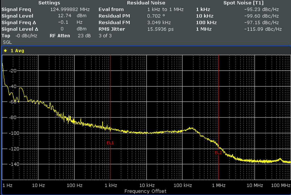

Gast #4205390
Burkhard K. schrieb:
> * FPGAs jittern
Alle Taktquellen jittern!
Die Frage ist, auf welchen Jitter (Frequenzbereich) die gewünschte
Applikation empfindlich reagiert.
> * Datenblätter verschweigen manchmal gerade die
> wichtigen Informationen (Jitter peak-to-peak oder RMS???)
Ja, und oft wird auch verschwiegen, wie der Jitter gemessen wurde.
Jitter ist das integrierte Phasenrauschen und dabei interessieren
natürlich die Integrationsgrenzen (im Beispiel die roten Linien).
Duke
