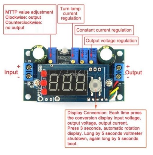

Hallo, ich habe leichte Verständnis-Probleme.
Ich brauche für ein PV-Modul 36V 5A einen Laderegler, dieser muss genau
auf Spannung und Strom einstellbar sein da er einen LIION Akku laden
soll. Dahinter kommt ein kleines 24V Netz zur Versorgung der Beleuchtung
im Gartenhaus (LED ca. 8W). Der Hauptnutzen soll aber ein
nachgeschaltetes BST400 Modul sein, welches mir meine Fahrrad-Akkus
(42v) laden soll.
Das ist ein step-up Wandler spannungs u. strom- geregelt.
Das Angebot an Ladereglern für Liion Akkus ist sehr übersichtlich.
Ich habe ein Modul gefunden, das meinen Anforderungen genügen würde.
Da ich keine Modulbezeichnung gefunden habe, habe ich ein Bild genommen.
Da sind 4 Potis im Bild zu sehen.
1. Für Spannungs-Einstellungen
2. Für Strom-Einstellungen
Die Funktion der beiden restlichen Potis ist mir aber nicht klar.
Denn mein Englisch ist bescheiden, oder fehlt mir etwas der Durchblick?
Bei dem MPPT-Poti vermute ich, dass ich dort die Spannung einstellen
muss, bis wohin der regler meinen Eingang belasten soll.
Bei dem letzten habe ich gar keine Ahnung.
Könnt Ihr mir da weiter helfen?
OP #4218417
Danke für die kompetente Hilfe.
Nach fast 2 Wochen nicht ein Beitrag.
Das Teil wird in verschiedenen Shops und bei E-Bääää angeboten,
Das muss doch jemand kennen und ausprobiert haben.
Wenn es möglicherweise kein echter MPPT sein sollte ist er für 36V
Eingang nach 24V Akku immer noch besser als ein PWM.
Eine Vermutung habe ich zu dem letzten Regler, hätte das aber gern
bestätigt. Dort wird ein Strom vorgegeben bei dem eine Kontroll-LED
"voll" anzeigt. (warum wird nicht abgeschaltet)
Wir wird das justiert, da muss doch irgedwas gemessen werden um
einzustellen. Auch bei dem MPPT-Regler ist mir die Einstell-Prozedur
Nicht klar.
Bitte um Hilfe
Gast #4219966
Heyahoo schrieb:
> Ohne das Teil zu kennen.. Der Ausgang muss ein oberes Spannungslimit
> haben. Und ein Stromlimit. Dazwischen macht er was er kann.
So wie es aussieht muss man bei diesem MPPT-Regler noch einen Chinesen
danebensetzen der dann immer den optimalen Arbeitspunkt mit dem
Schraubendreher an den Potis einstellt.
Es soll übrigens Firmen geben, die MPPT-Regler verkaufen bei denen diese
Tätigkeit von einem µC gesteuert vollautomatisch erfolgt. Spart
Personal...
OP #4219989
Das mag ja richtig sein, ich bin aber zufrieden wenn von den 175Wp 100W
im Akku ankommen. Ich weis nur nicht wie ich das Teil dazu Einstellen
muss.
Die Ausgangsspannung lässt sich am Ausgang problemlos messen und auf
Nennwert einstellen. z.B. 28V Und dann "VERMUTE" ich muss ich eine Last
anhängen die reichlich Leistung aufnehmen kann. Z.B. 24V Autobatterie
oder Niedervolt-Tauchsieder. Die Strombegrenzung wird komplett
offengedreht und der Ausgangsstrom wird gemessen. Zur kontrolle messe
ich auch die Eingangs-Spannung. An dem MPPT-Regler wird auf maximalen
Ausgangsstrom eingestellt.
Zur sicherheit stelle ich dann je nach Sonnenstrahlung etwas unter den
max-Wert. Dann schliesse ich den Ausgang kurz und stelle den Strom ein.
Den vierten Regler lasse ich erstmal wie er ist.
Gast #4220019
> muss.
Der Sinn eines MPPT-Ladereglers liegt ja genau darin, dass er konstant
nachregelt.
Etwas deutlicher: Schmeiß das Teil weg und kauf was richtiges. Etwa
sowas:
http://www.conrad.de/ce/de/product/110372/Solar-Laderegler-12-V-24-V-20-A-IVT-MPPT?ref=searchDetail
OP #4221299
An den Gast Schreiber!!!
Wenn der Regler besser ist als der von mir angesprochene, dann gute
Nacht.
Wenn nicht mal eine maximale Eingangsspannung angegeben ist, ist es
fraglich ob wirklich ein MPPT drin ist. Das ist für mich einer der
wichtigsten Punkte im Datenblatt. Und wenn ich LIPOs laden will muss
Spannung und Strom einstellbar sein.
Aber wir reden hier von dem Chinateil. Und da ist mehr einzustellen als
ich bisher verstehe.
