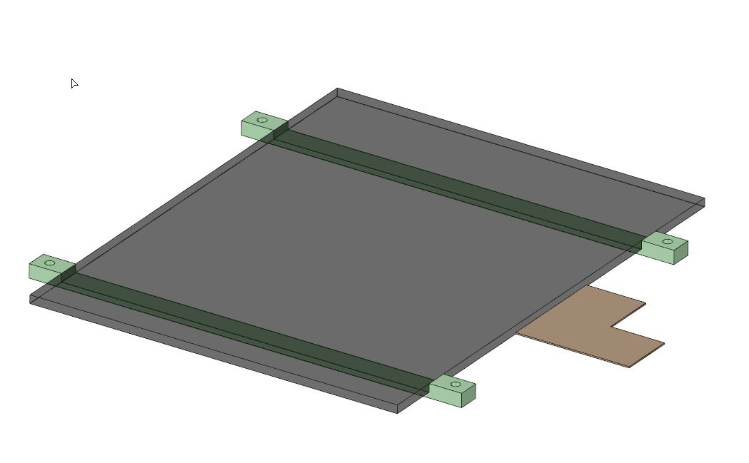

Hallo kann mir einer sagen wie ich das Display
http://www.pollin.de/shop/dt/MTQ5ODc4OTk-/Bauelemente_Bauteile/Aktive_Bauelemente/Displays/8_20_3_cm_Display_Set_mit_Touchscreen_LS_8T_HDMI_DVI_VGA_CVBS.html
in diesem Gehäuse
http://www.reichelt.de/Kunststoffgehaeuse-TEKO/TEKO-364/3/index.html?&ACTION=3&LA=2&ARTICLE=21189&GROUPID=3354&artnr=TEKO+364
befestigen kann, soll ich ein loch ausschneiden und dann am rand fest
kleben oder hat einer ne bessere idee ?

Ich hätte mir jetzt einfach zwei kleine Halter gedruckt womit man das
Display an das Gehäuse schrauben kann. Designzeit 1 Minute, Druckzeit 30
Minuten, wobei man die eigentlich noch kleiner machen kann. Einfach 6
kleine Halter. Am Rand welche und in der Mitte.
Gast #4205335
Halteelemente die auf der Rueckseite des LCD aufliegen, zerstoeren
das frueher oder spaeter.
Ist selbst der IBM bei ihrer X20-Serie passiert.
Man nimmt also nur Haltekloetzchen...
2 oben, 2 unten und 2 an den Seiten.

Sind da keine Gewinde seitlich im Panel eingebracht? M2?
Einfach eine Leiste (alu) in der Stärke des Panels und der richtigen
Länge anfertigen. Das Panel über die Gewinde mit den Leisten verbinden
und die Leisten von unten mit Schrauben unter die Alu Platte des
Gehäuses schrauben. Wenn du die Alu Platte eh aussägst oder Fräst könnte
man noch die Kanten oben schön großzügig anfasen. Ist bequemer wenn mit
touch gearbeitet wird.
