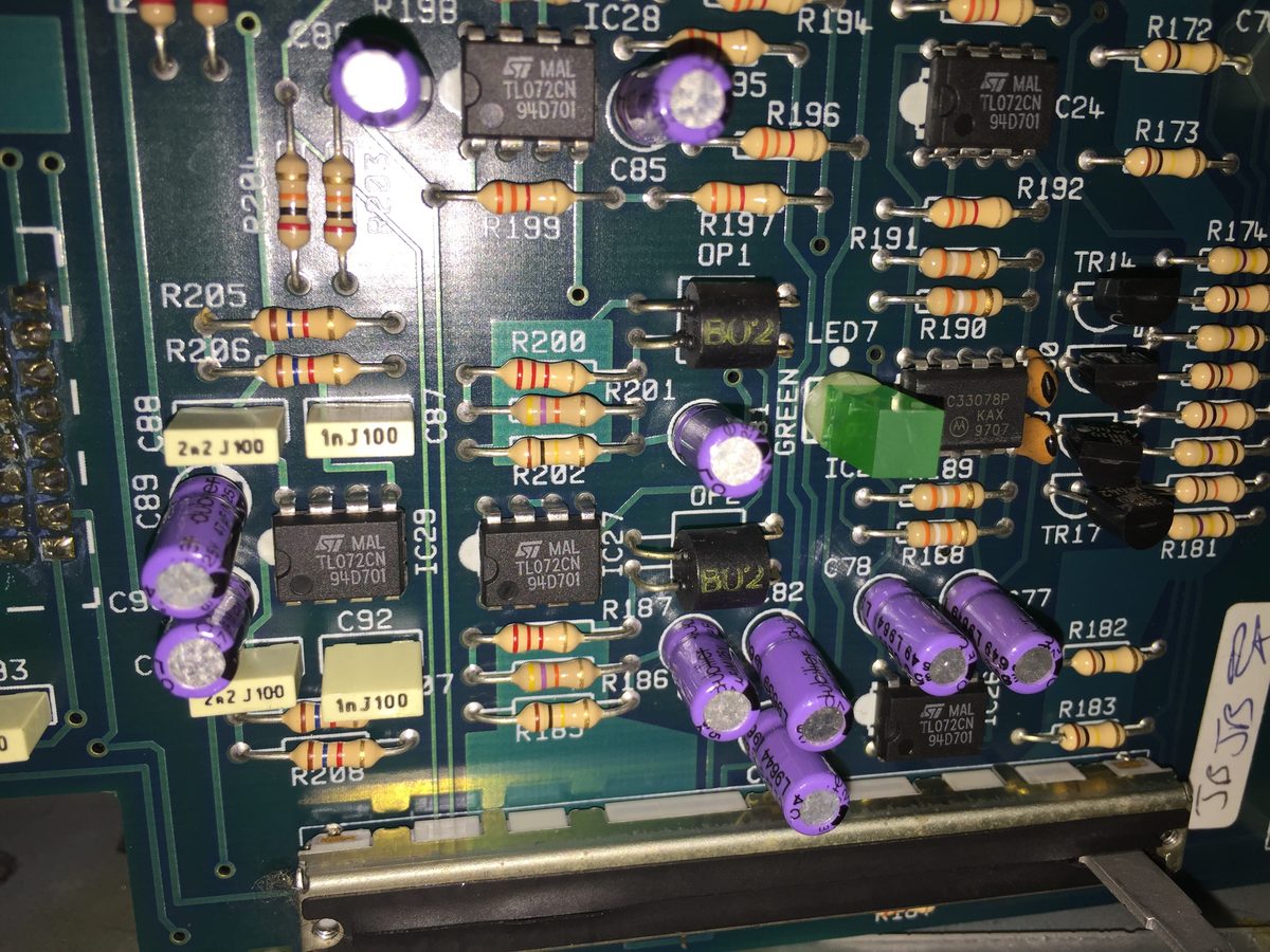

Was ist das für ein Bauteil?
#4203666
Dein Name, die nach Audio aussehende Platine und die Gehäuseform
sprechen für einen resistiven Optokoppler (LED und LDR in einem
Gehäuse).
Damit kann man (wegen der Trägheit des LDR) wunderbar knackfrei schalten
oder einen Widerstandswert verändern, Fender hat den Tremolo-Effekt
meist damit (Glimmlampe statt LED, weil erstere besser in
Röhrenschaltungen passt) gemacht.
