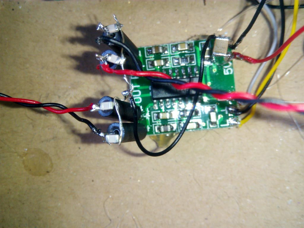

Auch wenn der Thread schon ein paar Wochen alt ist, ich habe jetzt mal
eine kleine mobile "Boombox" damit aufgebaut. Als Stepup kommt hinter
den LiIon-Akku ein TD8208 zum Einsatz, der soll 2A liefern können laut
Datenblatt. Damit sollten dann die Reserven für die 2 * 3W = 6W des
PAM8403 reichen.
Lautstärkereglung mache ich einfach mit 20kOhm-"Audio"-Poti (Poti, der
zwei Schienen gleichzeitig bedient) (10kOhm würden auch reichen).
Schon erstaunlich, was da rauskommt. Reicht für ordentlich Lautstärke,
die Klangqualität hat mich ehrlich gesagt positiv überrascht, auch im
Vergleich zum zuvor testweise rasch zusammengelöteten
Push-Pull-Transistorverstärker.

Noch ein Tipp zu diesen Boards - in vielen Anleitungen sieht man, dass
die Leute das Platinchen einfach direkt einlöten und fertig.
Da der PAM8403 jedoch mit 260kHz schaltet und dabei bis über 3W (Edit:
pro Kanal) abgibt, baut man so einen feinen Störsender. Im Datenblatt
findet man daher eine Minimalbeschaltung, wie man die EMV zumindest
verbessert: Ferrite an den Lautsprecherzuleitungen, 220pF-Kondensatoren
gegen Masse, sowie höhere Kapazität an die Stromversorgung. So sollten
nun auch meine Nachbarn weiterhin ungestört bleiben.
