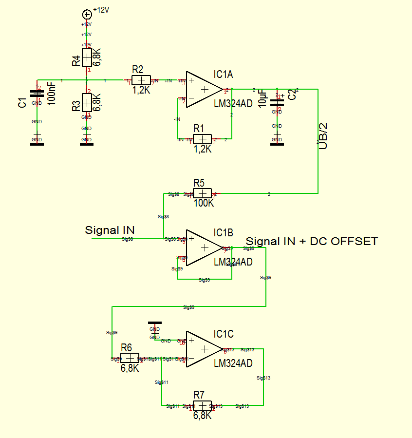

ich möchte ein Signal per OPAMP in der Phase um 180° verdrehen
(invertieren)
also habe ich einen LM324 genommen und folgendes gemacht:
LM324 an +12V/GND
Eingangssignal ist AC, also über eine vorstufe das signal mit dc offset
ub/2 versehen
OPAMP 1: Erzeugung UB/2 (6,8k/6,8k an +) -> Passt
OPAMP 2: Eingangssignal über 100k an UB/2 und impedanzwandler
grundschaltung -> Passt (ausgang ist UB/2 offset+-nutzsignal)
OPAMP 3: nun wollte ich mit einem Invertierenden verstärker das signal
invertieren, also r1=r2, + an GND (invertierender verstärker
grundschaltung)
allerdings ist das signal am ausgang nicht invertiert und kein sinus
mehr. (kleiner 0,7v rechteck-irgendwas)
Habe ich da einen denkfehler?

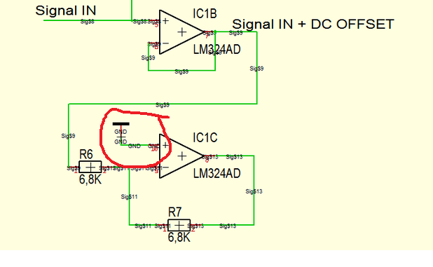

Du versorgst deinen OPA mit 0/12V. Du hast ein Signal am Ausgang des
OPA2 irgendwo zwischen den 0 und 12V, also eine positive Spannung. Jetzt
willst du das invertieren. Das heißt, der Ausgang soll irgendwo zwischen
0 und -12V liegen.
Wie soll OPA3 eine negative Spannung ausgeben, wenn du ihm keine
negative Versorgung gönnst?
#4204020
wie schon angemerkt, versuchst du wohl das Sinussignal mit Offset zu
invertieren ohne negative Betriebsspannung.
Das Signal mit Offset zwischen 0...6V wird aber nach 0...(-6V)
invertiert,
was eben ohne neg. Betriebsspannung schlecht geht.
Das Signal wird nicht nur in der Phase um 180° verschoben, sondern auch
an der Nullinie gespiegelt.
Gruß Öletronika
#4204032
C2 ist ganz großer Mist. R1 und R2 kann man sich auch sparen. Die
Mischung vom Signal und Offset an IC1B wird so auch nicht funktionieren.
Dass der nicht invertierende Anschluss von IC1C auch falsch beschaltet
ist, wurde dir ja bereits gesagt. So kann deine Schaltung nie
funktionieren. Solche Sachen kann man auch immer sehr gut mit LTSpice
simulieren. Dann würdest du schon sehr schnell sehen, was alles nicht so
arbeitet, wie du es willst.

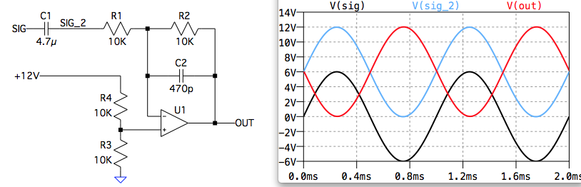

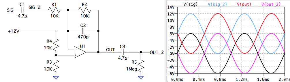

#4204145
Lutz H. schrieb:
> Arbeiten bei OPV mit symetrischen Betriebsspannungen macht das Leben
> leichter
Wie wahr!
Sicher kann man single supply für viele Anwendungen nehmen, aber sobald
man unter die Null will, ist das einfacher und sauber.
Habe anfangs beim Lernen von OPV's alle diese Schaltungen getestet und
kann nur für mich feststellen, dass da zwei Spannungen ran müssen.
#4205251
Werner M. schrieb:
> Tom schrieb:
>> So gesehen, stimmt. C2 kann man sich sparen, weil man ja deshalb mit dem
>> opamp puffert.
> Den kann man sich nicht nur sparen. Der ist ausgesprochen schädlich,
> weil er, wenn er halbwegs gute Eigenschaften hat, die Phasenreserve des
> OP aufzehrt und damit die Regeleigenschaften des OP verschlechtert.
Aber sicher nicht bei einem Impedanzwandler. Dort wird nur eine
Gleichspannung gebuffert. Auch wenn sich mir der Sinn des OPVs nicht
erschließt.
Du kannst IC1A weglassen und den Spannungsteiler direkt an IC1B hängen.
Mit nem kleinen C parallel am unteren Widerstand (zum Blocken von
HF-Störungen). Leg die Grenzfrequenz in den nicht hörbaren Bereich
(20KHz oder so).
Wie dir alle schon gesagt haben braucsht du natürlich eine symmetrische
Spannungsversorgung für die OPVs.
