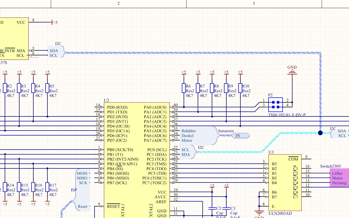

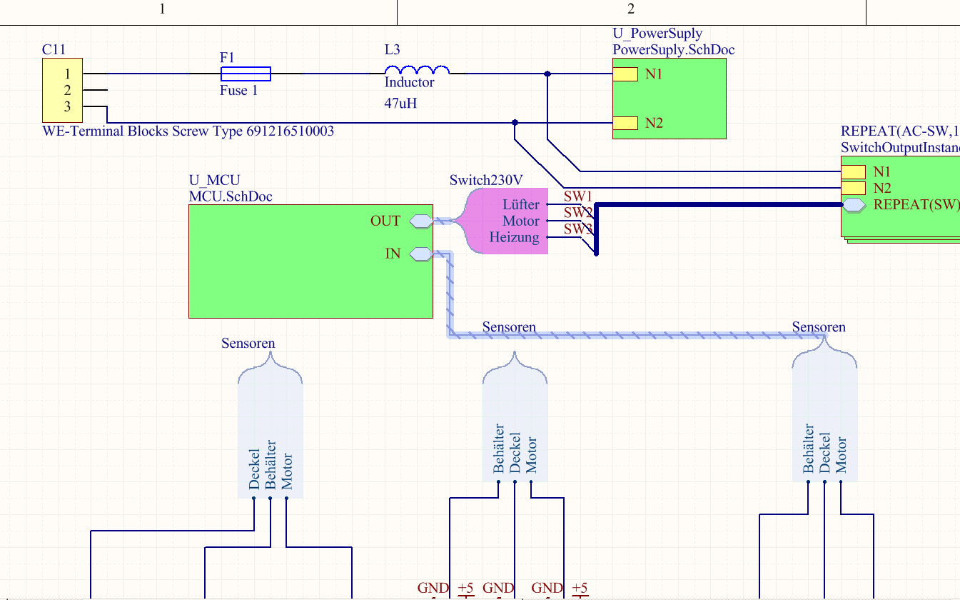

Problemthematik: Harnes (Laut Handbuch eine Art Bus, nur das darin
enthaltene Wires gemixt werden können)
a) Wie auf "BUS Harnes connect twice.png" zu erkennen ist, führe ich den
Harnes "Sensoren" auf Klemmen. Nun soll das aber nicht 1x passieren,
sondern gleich 3x. Ich bekomme aber einen Fehler, der mir besagt, dass
der Port "IN" doppelt benannt wurde, sobald ich drei
"Harnes-Connectoren" mit einem "Signal Harnes" verbinde.
Ist das zeichnen einer solchen Verbindung nicht gängig?
Wie wird es anständig gelöst?
(Gilt das ebenfalls für einen Bus? Also dass man mittels "Bus Entry"
Wires nur 1x in den Bus und 1x raus führen kann/darf?)
b) Auf dem zweiten Bild hätte ich es gerne ähnlich mit dem Harnes "I2C"
gemacht. Doch er sagt sogar, dass der Pin6 von der Clock (IC ganz oben
links) nicht verbunden sei, als "im freien steht". Wie kann das sein?
Grüße und gute Nacht :P

Auch Möglich:
Das Harness einfach nur einmal pro Seite setzen und mit NET-Labels
arbeiten...
Immer diese Eagle Angewohnheiten mit gezogenen Verbindungen ;-) Da sieht
man doch zimlich schnell nichts mehr weil alles voller Leitungen
liegt...

Hier noch mal meine Warnings/Fehler:
Class  Document  Source  Message  Time  Date  No.
[Error]  MCU.SchDoc  Compiler  Net NetU1_6 contains floating input pins
(Pin U1-6)  23:50:04  20.07.2015  3
[Warning]  MCU.SchDoc  Compiler  Net NetU1_6 has no driving source (Pin
U1-6)  23:50:04  20.07.2015  4
[Warning]  MCU.SchDoc  Compiler  Net RESET has no driving source (Pin
C8-2,Pin R18-2,Pin U2-9)  23:50:04  20.07.2015  5
[Warning]  SwitchOutput.SchDoc  Compiler  Nets Wire SW1 has multiple
names (Net Label SW1,Sheet Entry U_MCU-OUT.LüFTER(Passive))  23:50:04
20.07.2015  6
names (Sheet Entry U_MCU-OUT.LüFTER(Passive),Net Label SW1)  23:50:04
20.07.2015  7
[Warning]  SwitchOutput.SchDoc  Compiler  Nets Wire SW2 has multiple
names (Net Label SW2,Sheet Entry U_MCU-OUT.MOTOR(Passive))  23:50:04
20.07.2015  8
names (Sheet Entry U_MCU-OUT.MOTOR(Passive),Net Label SW2)  23:50:04
20.07.2015  9
[Warning]  SwitchOutput.SchDoc  Compiler  Nets Wire SW3 has multiple
names (Net Label SW3,Sheet Entry U_MCU-OUT.HEIZUNG(Passive))  23:50:04
20.07.2015  10
names (Sheet Entry U_MCU-OUT.HEIZUNG(Passive),Net Label SW3)  23:50:04
20.07.2015  11
[Error]  SwitchOutput.SchDoc  Compiler  Sheet Symbol with duplicate
entries Sheet Entry U_MCU-IN.BEHäLTER(Passive) at 310,600 and 310,600
23:50:04  20.07.2015  12
entries Sheet Entry U_MCU-IN.DECKEL(Passive) at 310,600 and 310,600
23:50:04  20.07.2015  13
entries Sheet Entry U_MCU-IN.MOTOR(Passive) at 310,600 and 310,600
23:50:04  20.07.2015  14
[Warning]  PowerSuply.SchDoc  Compiler  Un-Designated Part IC?  23:50:04
20.07.2015  15
[Warning]  PowerSuply.SchDoc  Compiler  Un-Designated Part T?  23:50:04
20.07.2015  16
[Warning]  PowerSuply.SchDoc  Compiler  Un-Designated Part TR?  23:50:04
20.07.2015  17
[Warning]  MCU.SchDoc  Compiler  Unconnected Pin U1-6 at 490,640
23:50:04  20.07.2015  18
[Warning]  SwitchOutput.SchDoc  Compiler  Unconnected Sheet Entry
AC-SW1-SW(Passive) at 560,630  23:50:04  20.07.2015  19
AC-SW2-SW(Passive) at 560,630  23:50:04  20.07.2015  20
AC-SW3-SW(Passive) at 560,630  23:50:04  20.07.2015  21
