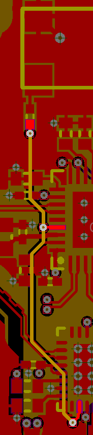

Moin,
ich brauche mal dringend Nachhilfe zum Thema Signalintegrität.
Auf einer mehrlagigen Leiterplatte habe ich einen MEMS-Oszillator
SIT8008 mit 24MHz Takt und einer Versorgungsspannung von 3,3V. Das
angehängte Bild zeigt das Layout mit dem Oszillator im oberen Teil und
"gehighlightet" die Taktleitung. Der Serienwiderstand liegt dicht am
Ausgang des Oszillators. Angeschlossen sind zwei weitere Bauteile mit
hochohmigen Eingängen. Die gesamte Länge der Leitung liegt bei ca. 26mm.
Nun messe ich mit einem Oszilloskop (Bandbreite 500MHz) ein deutliches
Über- und Unterschwingen von ca. 800mV, sowohl vor als auch nach dem
Serienwiderstand. Zur Bestimmung des Serienwiderstandes habe ich den
Wert aus dem IBIS-File ermittelt und die berechnete Leitungsimpedanz
berücksichtigt. Auch deutliche Änderungen des Wertes haben keinen
nennenswerten Einfluss auf die Signalform. Glücklicherweise habe ich auf
der selben Leiterplatte noch andere Taktleitungen bei denen die
Serienterminierung mit deutlich längeren Leiterbahnen hervorragend
funktioniert.
Entferne ich den Wiederstand und messe unmittelbar am Ausgang des MEMS
sehe ich das gleiche Bild: Über- und Unterschwingen. Wie kann das sein?
Liege ich mit meiner Leitungslänge von wenigen Millimetern (2mm
Leiterbahn + Bonddraht) nicht weit unter der kritischen Leitungslänge?
Reflektionen aufgrund des offenen Endes sollten doch gar nicht relevant
sein. Laut IBIS liegen die Rise- und Falltime im schlimmsten Fall bei
300ps, gemessen habe ich >1500ps. Somit sollte die kritische
Leitungslänge doch bei 25mm*(0,3ns/ns) = 8mm liegen. Und in meinem Fall
wird es wohl noch höher liegen.
Mir ist nicht klar wo mein Denkfehler liegt, aber vielleicht hilft mir
jemand auf die Sprünge...
Vielen Dank (für jede ernst gemeinte Antwort)

OP #4204666
Achim S. schrieb:
> überhaupt keine
> definierte Impedanz
Für eine bessere Darstellung hatte ich die Bezugslayer ausgeblendet. Der
Layerstack ist: TOP/GND-Plane/Signal-Layer/GND-Plane/... Die besagte
Leiterbahn liegt in diesem Fall auf dem Signal-Layer. Des Weiteren sind
die Leiterplatten über Würth und mit Testcoupon gelaufen. Damit sollten
die Impedanzen zumindest grob stimmen

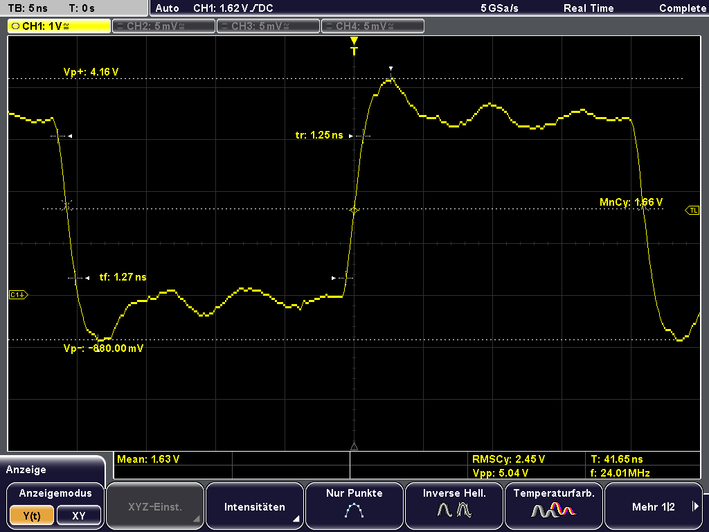

Gast #4204936
du hast nicht nur ein Überschwingen sondern auch ein langes
Nachschwingen mit ca. 140MHz. Für Reflektionen wäre das eine Ewigkeit,
für mich sieht es eher nach einem Effekt der Messung aus. Dazu passt
auch deine Beobachtung, dass der Überschwinger so gar nicht auf
Variationen des Serienwiderstands reagiert.
Hast du die Chance, einen aktiven Tastkopf zu benutzen oder zumindest -
wie schon vorgeschlagen wurde - die Masse mit einer möglichst kurzen
Feder statt einem Kabel an den Tastkopf zu bringen? Wenn die
Gesamtkapazität (Tastkopf und IC-Eingänge) irgendwo bei 20pF liegt, dann
brauchst du für die 140MHz Schwingung noch eine Induktivität von 64nH.
Das hast du mit der GND-Leitung deines Tastkopf (ein paar cm) schnell
zusammen. Du siehst also möglicherweise nichts anderes als die Wirkung
deines Tastkopfs auf die Leitung.
Gast #4205153
So muss es sein. Wurde bereits gefragt, aber noch nicht beantwortet: wie
groß ist der Serienwiderstand?
Schlecht. Eine serienterminierte Leitung taugt nur mit nur einem
Empfänger. Wenn es mehrere sein sollen: zwei Serienwiderstände und
Leitungen verwenden, für jeden Empfänger eine eigene.
> Serienwiderstand.
Das ist auf jeden Fall der schlechteste Ort zum Messen. Eine
serienterminierte Leitung soll am Ende ein sauberes Signal abliefern,
an jeder anderen Stelle sieht es schlecht aus (naja, es sieht aus, wie
es die Theorie vorhersagt). Über den Tastkopf wurde schon einiges
gesagt. Noch unbeantwortet: hast du für den Tastkopf eine Massefeder
verwendet? Z.B. sowas:
http://www.kometec.de/messgeraete/eldi-massefeder-f-tastkopf.html
Meine Erfahrung: 10% oder auch mal 20% Fehlanpassung sind noch relativ
gut verträglich; damit kann man auch bei längeren Leitungen noch gut
innerhalb der Spezifikationen des Empfängers bleiben.

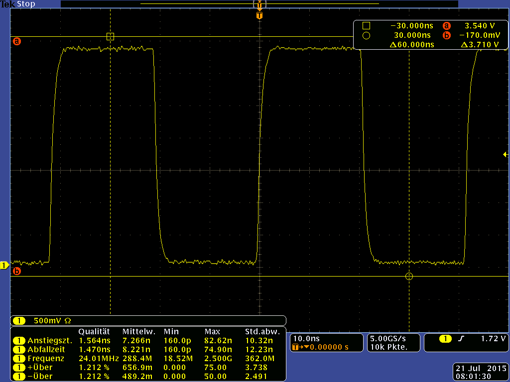

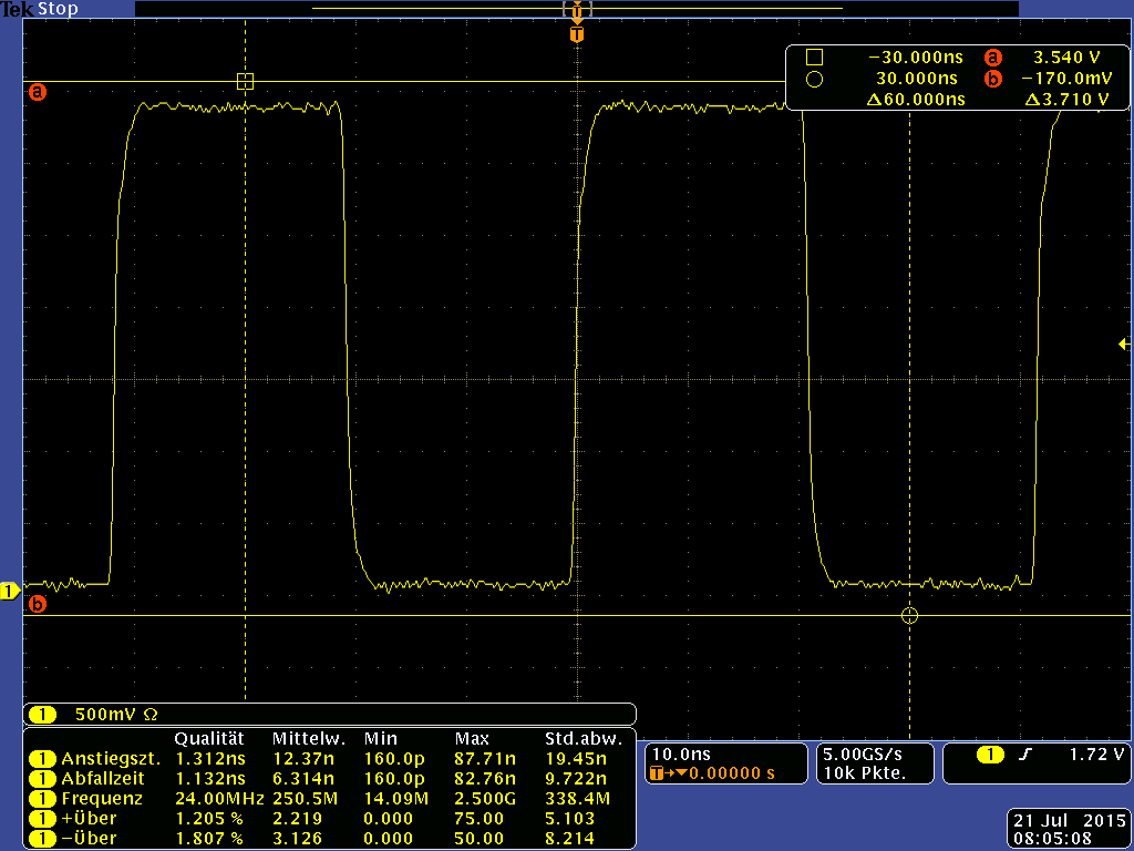

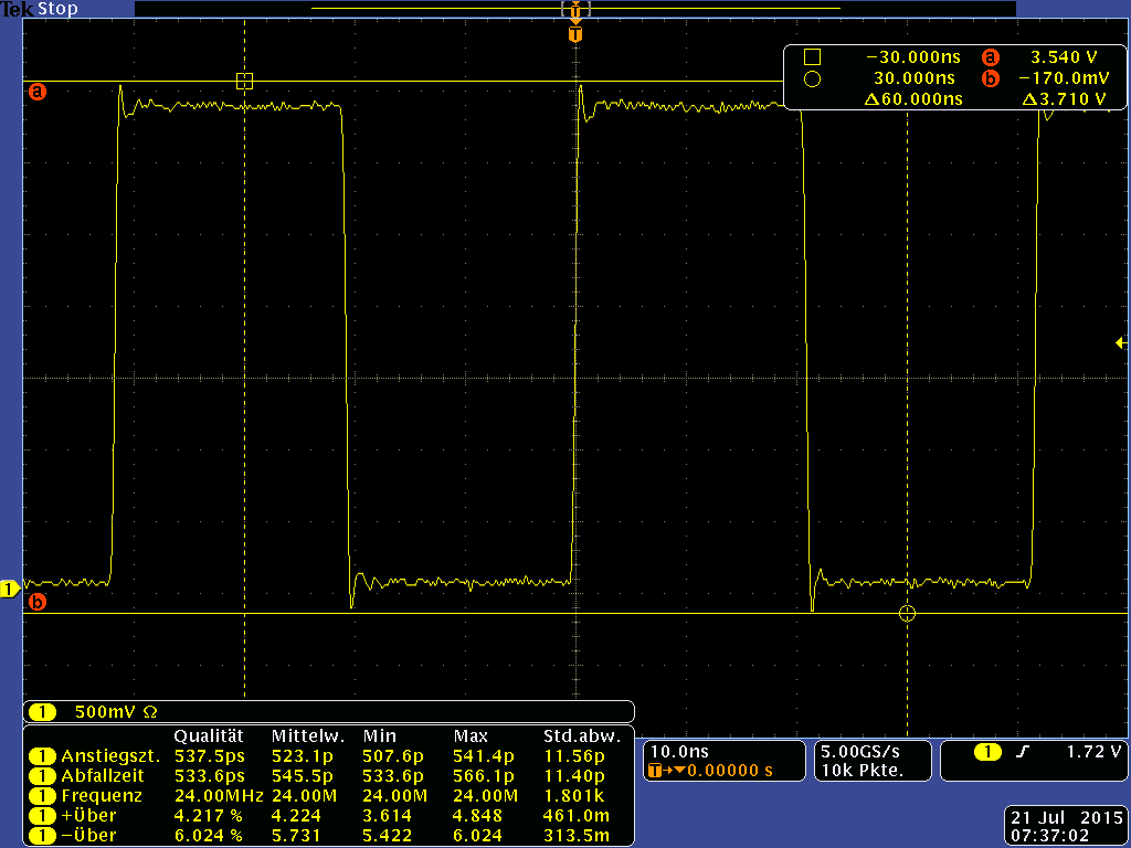

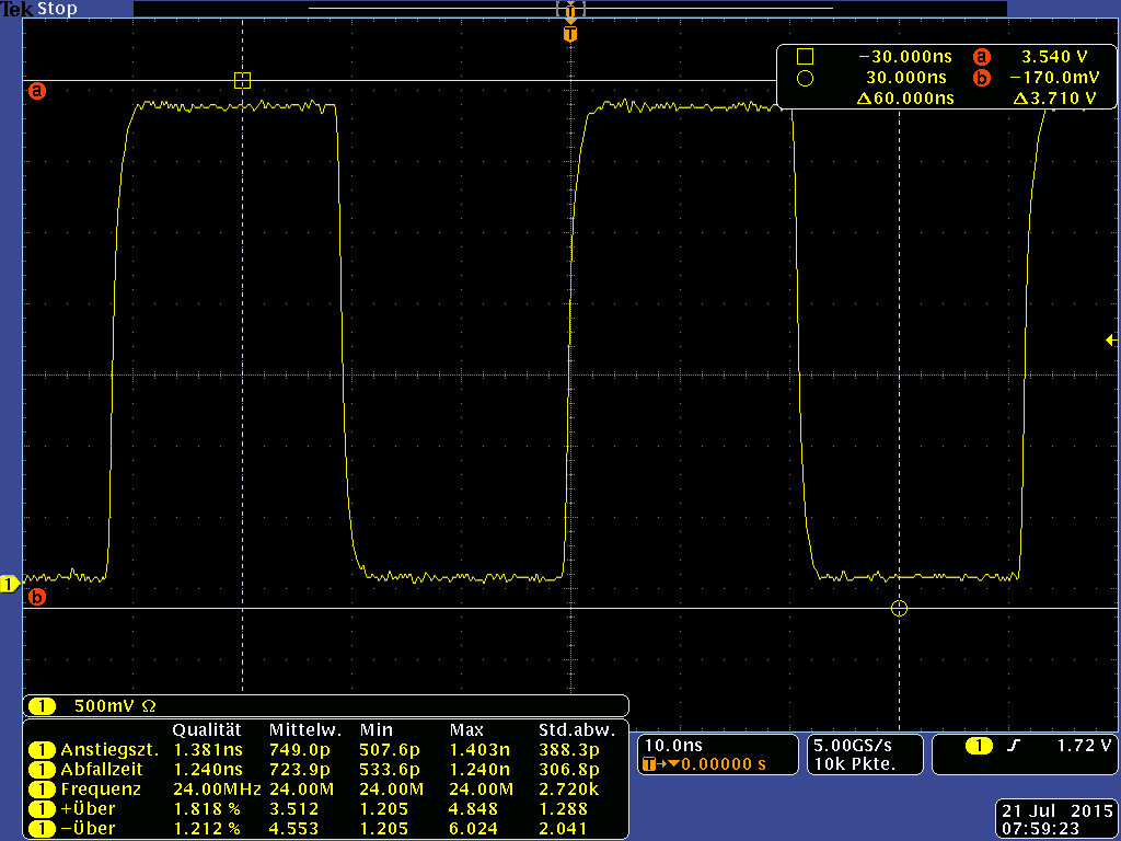

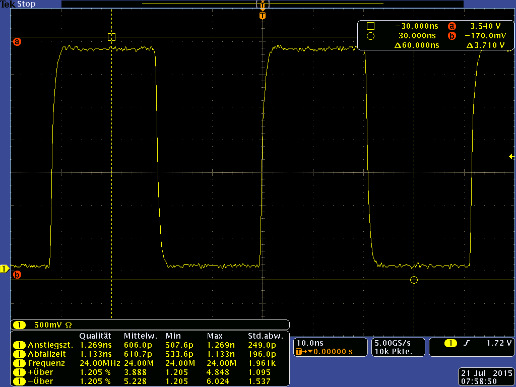

OP #4205347
Falk B. schrieb:
> Und wie sieht DESSEN Masseverbindung aus?
Schlecht, klassische Masseklemme. Habe die Messung mit einem 1GHz Scope
wiederholt (war gestern nicht verfügbar). Tastkopf ist ein aktiver mit
1,5GHz Bandbreite und Massefeder. Und voilá... siehe Anhang
Das erste Bild zeigt den unbelasteten Oszillator, dann eine Messung am
Ausgang des MEMS und am letzten IC jeweils mit einem Serienwiderstand
von 33R und 47R.
Achim S. schrieb:
> dann
> zusammen.
Habe ich einfach unterschätzt obwohl mir der negative Einfluss durchaus
bewusst ist/sein sollte...
Die Funktion der Schaltung war auch so gegeben. Aber es schadet ja
nicht, wenn man saubere Signale hat. Spätestens bei der EMV-Prüfung holt
einen das wieder ein.
War mir sicher, dass bei so kurzen Leitungen der Daisy Chain keine
Probleme macht.
Ich danke euch allen für die tolle Unterstützung. So etwas wird mir wohl
so schnell nicht wieder passieren ;-) Aber manchmal kommt man nicht auf
die einfachsten Lösungen und sucht an der falschen Stelle..

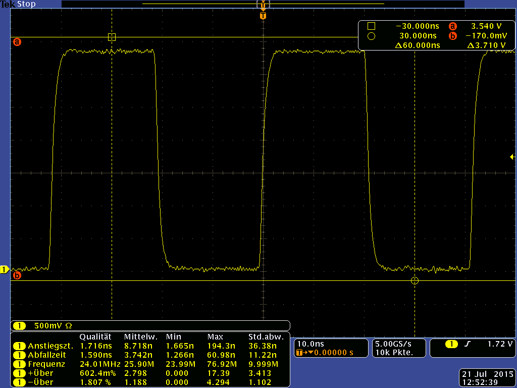

OP #4205696
HildeK schrieb:
> Eine Messung am Mittenabgriff hast du nicht zufällig gemacht?
Habe ich jetzt nur für 47R gemacht (siehe Bild), zeigt aber keinen
