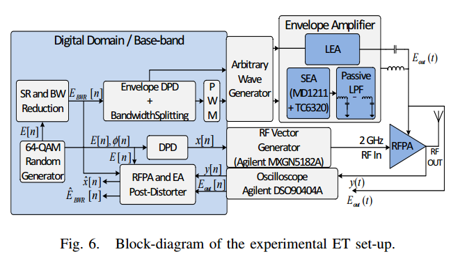

ich habe jetzt ein neues Projekt bekommen und arbeite mich gerade darin
ein. Und zwar soll ich einen Verstärker Effizient aufbauen.
Bei der Recherche sind mir ein paar Fragen aufgekommen.
-  Was ist der Unterschied zwischen einem Klasse- H verstärker und einer
Envelope Stufe? Machen die nicht an sich dasselbe?
-  Bezüglich Envelope Tracking : Auf der  folgenden seite
„http://www.radio-electronics.com/info/rf-technology-design/envelope-tracking/power-supply.php
„ ist geschrieben das die Envelope-Spannungsversorgung 2-3x so große
Bandbreite benötigt, aber weshalb? Man könnte doch im Signalpfad ein
delay einbauen und dann würde man doch auch mit der RF frequenz
„modulieren können“  ?
-  Aus dem Artikel von cree habe ich folgendes Blockschaltbild (siehe
anhang)
http://www.cree.com/~/media/Files/Cree/RF/Papers%20and%20Articles/126Hybrid_Envelope_Amplifier.pdf
Hier wird jeweils in der power supply zwischen einem linear und
nichtlinearen regler unterteilt. Da die Effizenz möglichst hoch sein
muss. Der DC/Dc wandler wird für die grundleistung benötigt,
währrendessen der linearregler die Leistung für die Peak ströme liefern
soll. Meine Frage dazu ist, wie kann man verhindern, das nur der
Linearregler den zusätzlichen strom liefert und nicht der DC/Dc wandler?
Oder habe ich das Konzept falsch verstanden?
Vielen Dank schon einmal =)

Der envelope amplifier macht ja nur die Huellkurve des Signales. Das
sind milliwatt, daher ist die Effizienz egal.

von торфкопф (Gast)
Der Envelope amplifier muss 400MHz bringen, um eine Frequenz von bis
2GHz zu modulieren. Ok. Es sollte nun noch bekannt sein wieviel
Ansteuerleistung benotigt wird. Falls 0dBm, also 1mW, benotigt werden,
wuerde ich mir keine Sorgen zur Effizienz machen. Ob die Effizienz nun
30% (3mW), 50% (2mW) oder 70% (1.4mW) ist, ist vernachlaessigbar gegen
die 50W.
Dann wuerd ich mir erst mal Gedanken zur effizienz des 50W Verstaerkers
machen.
