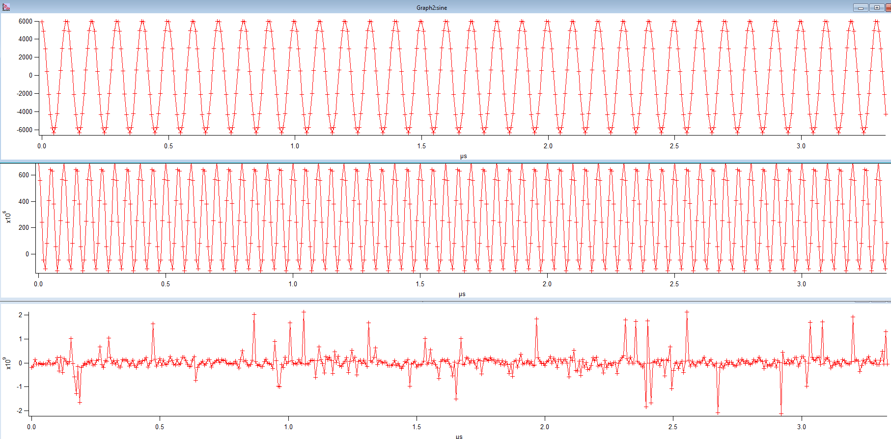

Hallo, ich habe mit Matlab einen IIR Tiefpassfilter (Maximally Flat,
input 32Bit, output 32Bit, coeff 18Bit) designed und versuche ihn in
mein VHDL Design einzubauen.
Ich möchte Die Amplitude und Phase eines Sinussignales messen. Hierfür
habe ich ein Altera DE4 Board mit Stratix IV und eine 150MSPS ADC-Karte
Um die Daten an den PC zu bekommen benutze ich Xillybus, hier habe ich
auf dem FPGA nur ein FIFO und am PC kann ich einfach eine Datei lesen
(Pipe). Xillybus kümmert sich um die ganze PCIe Kommunikation.
Ich gebe einen Sinus mit einem DAC aus und schleife ihn direkt auf den
ADC. Den gemessenen Wert (obere Reihe im Bild) multipliziere ich mit
ausgegebenen Sinus (mittlere Reihe im Bild). Das funktioniert alles

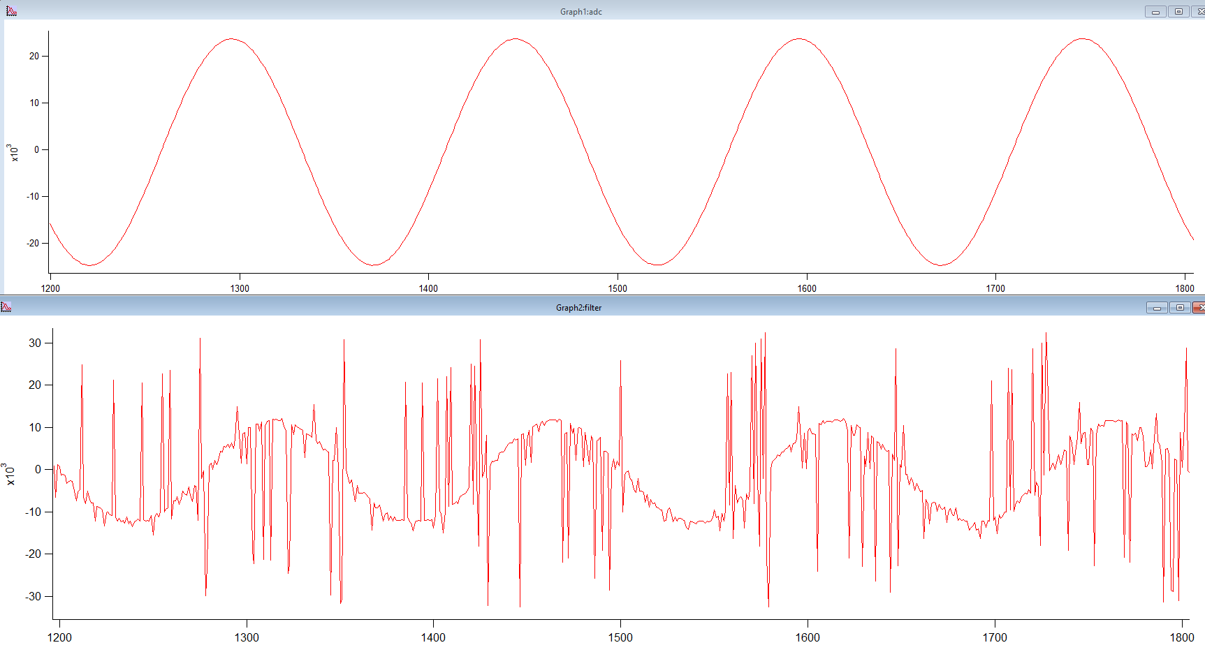

wunderbar. Nur die Werte die ich nach dem Filter heraus bekomme sind
völliger Quatsch. Da ich einfach mal davon ausgehe, dass Matlab einen
funktionierenden Code erzeugen kann, bin ich auf der Suche nach dem
Fehler im Design.
Gerne auch auf grobe Schnitzer hinweisen.
Das Signal ADA_DCO kommt vom ADC und bedeutet es liegen valide Daten
vor. Dies wird als Clock genutzt.
Wenn wir schon dabei sind, kann mir vielleicht jemand sagen wieso
Quartus keine dedizierten Multiplizierer nutzt? Muss man das explizit
angeben oder macht Quartus das einfach richtig indem es abwägt was
besser ist?

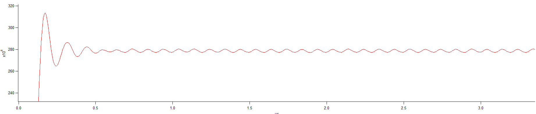

edit: habe noch die Daten angehängt, wie sie aussehen wenn ich sie am PC
mit dem Filter filtere.

So richtig kann ich die Waveforms nicht deinen Signalen zuordnen..
Also zu data.png; was ist welches Signal in deinem VHDL Code?
Und irgentwie hast du viele Takte im Design, ist das so gewollt?
Siehe auch:
https://www.mikrocontroller.net/articles/Taktung_FPGA/CPLD
z.B:
>  Data: NCO port map (Clock_150MHz_inv, '1', incrementvalue_now, sinus, >cosinus,
sine_data_valid, '1');
>demod : demodulate port map (capture_clk, sinus, cosinus, ADCA_in,
>multipliedsine, multipliedcosine);
Was ist  >lowpass0_05< für ein Filter?
Braucht einen Reset?
von bko (Gast)
Es ist zu Heiß!
>Braucht es einen Reset?
von Gerald G. (gerald_g)
Hallo, mit einer Antwort hatte ich nicht mehr gerechnet, da das doch
vielleicht etwas mehr Code war wie sich jemand durchliest.
Das Prinzip ist folgendes:
NCO--->DAC ---> ADC ---> multipliziere ---> tiefpass
Also Ich erzeuge mit dem NCO einen Sinus, gebe ihn an einen DAC,
schleife das Signal zurück an den ADC. Das gemessene ADC Signal ist
ADA_D und wird bei einem rising_edge von ADA_DCO (DataClockOut) in
ADA_In geschrieben.
ADA_In ist die oberste Zeile von Data.png.
Danach wird das ADA_In Signal mit dem im NCO erzeugten Sinus
multipliziert (demoduliert) und bei einem rising_edge(ADA_DCO) in
Das letzte Signal ist das Tiefpass gefilterte Signal nach dem
Lowpassfilter (filteredsine)
Ich habe hier einmal den Code, ohne das ganze Datenübertragungsgerümpel.
Dann noch das demodulate.vhd
Beim Filter habe ich nun so manche Filter durch. IIR, FIR, decimation
FIR. Im Code sieht es so aus als ob der decimation FIR einen reset
brauch um Daten zu bearbeiten, FIR und IIR nicht. Es ändert sich auch
nichts wenn ich vorher einen Reset ausführe.
Manchmal bekomme ich ein passendes gefiltertes Signal, jedoch ist so
alle 10 Punkte ein extremer Ausreiser drin. Aber auch nur manchmal.
Deshalb dachte ich an Timingprobleme.

Ich habe das ganze einmal direkt mit einem relativ einfachen FIR-Filter
versucht.
Oben im Bild sind die ADC Daten so wie ich sie messe, unten sind die
Daten nach dem Filter.
Man sieht deutlich die Ausreiser. Was auch auffällt, sobald der Sinus
eine Linkskurve macht, gehen die Ausreiser nach oben, sobald er in einer
Rechtskurve ist, gehen sie nach unten.
Doch vom Timing her sollte es doch klappen, wenn ich mir die Daten immer
an der steigenden Flanke hole, oder?
von Duke Scarring (Gast)
Sind die Constraints richtig gesetzt?
Hast Du dem Filter genügen Bits spendiert?
Tritt der Fehler auch auf, wenn Dein Eingangssignal eine geringere
Amplitude hat?
Duke
Ich habe es jetzt einmal mit der IP core von Altera getestet.
Funktioniert damit genau wie es soll.
Ist sogar sehr sparsam. Leider nicht so gut konfigurierbar wie bei
Matlab. Vielleicht ist die implementation von Matlab zu langsam für
150MSPS.
Selbst bei einem einfachen FIR Filter mit wenigen Koeffizienten, mit 16
Bit Input und 16 Bit Koeffizienten, alles andere auf "full precision"
funktioniert es nicht.
Ich teste mal den IP Core Decimation Filter und danach den Matlab
Filter.
