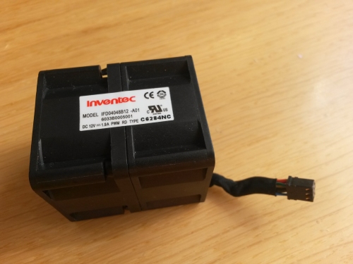

ich hatte vor kurzem schon mal gefragt, allerdings hatte ich da keine
Bilder:
Ich habe ein paar IFD04048B12 und wollte die zum Basteln hernehmen.
Allerdings bin ich mir da nicht bei der Beschaltung sicher. Sie laufen
mit 12 V und können über PWM geregelt werden. Nur habe ich insgesammt 6
pins für beide Fans, an die jedoch 10 Kabel angeschlossen sind (siehe
Bilder).
Die Doppelbelegten Kabel sind:
schwarz schwarz
rot     orange
gelb    weiss
schwarz grau
blau
grün
Wie schliesst die am besten an? Ist das irgendwie standard?
Danke für die Hilfe,
Fan
Gast #4204916
So, hab jetzt mal selber n bisschen probiert.
Grau-Schwarz und Schwarz-Schwarz sind verbunden und Masse.
Rot-Orange sind plus. Wenn ich da 12 V anlege gehen beide Fans an.
Somit müssten die verbleibenden Kabel das PWM Signal und Tacho sein. Nur
was ist wahrscheinlich was?
Macht für mich wenig Sinn unterschiedliche PWM signale anzulegen und nur
einen Tacho zu messen und versa visa.
Jemand ne Idee?
#4204919
Led via Vorwiderstand an +5V hängen und mit der Kathode die Kandidaten
abtasten. Bei nem Tacho-Pin flackert/blinkt/leuchtet(flackert zu schnell
für das Auge) die LED. Bei nem PWM-Pin bleibt sie dunkel.
