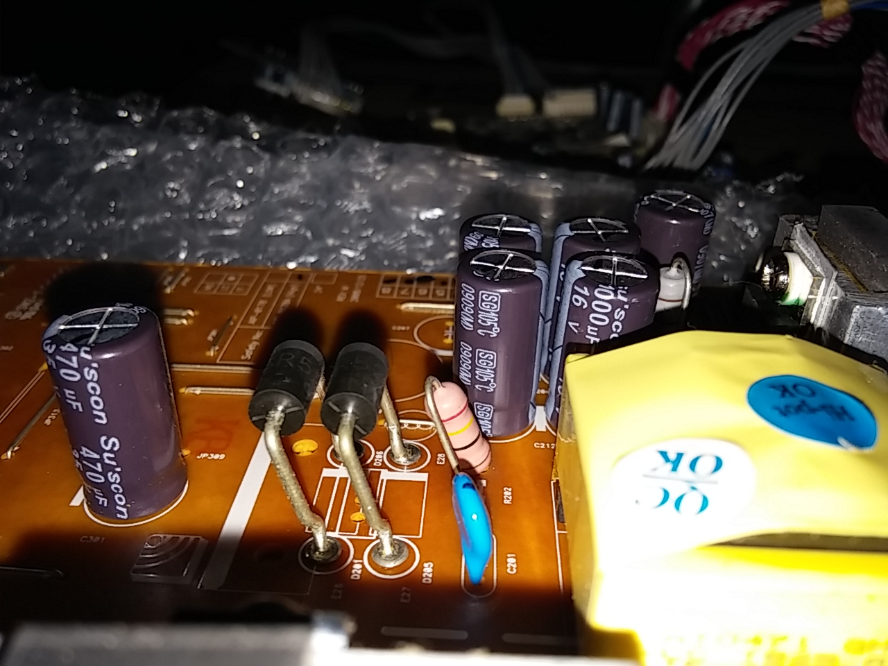

Die Kondensatoren scheinen ja in Ordnung zu sein und manche, mit
ähnlichem Problem, hat dies dann nichts genutzt.
Ich habe mal ein bild beigefügt.
Zum Thema Spannung massen.
Wo genau?
Direkt am Schaltnetzteil, also Sekundär Seite?
Wie viel Volt sollten da etwa sein?

von Andi_73 (Gast)
Ich tippe mal auf die vier im Quadrat angeortneten Elkos.
Diese wurden schoneinmal recht warm, erkennbar an der braunen Platine.
Hier hilft nur ausbauen und den ESR messen, oder gleich vier neue
bestücken.

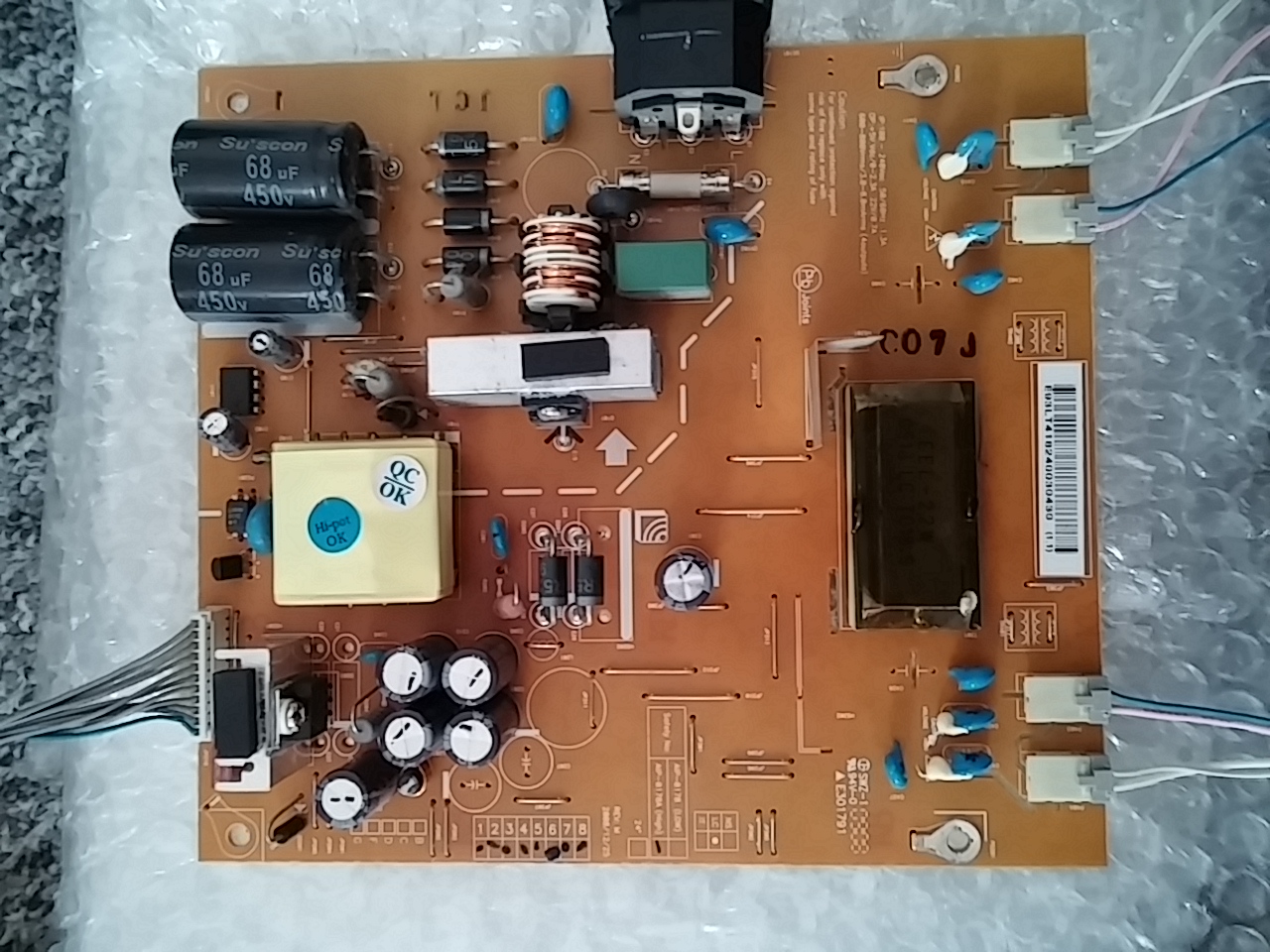

von Alex O. (alex_92)
Joachim B. schrieb:
> woran machst du das aus?
Am aussehen. Sie sind weder geplatzt noch gewölbt.
Ich kann leider nicht nachvollziehen, was Sie meinen.
Die gesamte Platine ist braun und an den ELkos kann ich keine
Farbänderung erkennen.
Hier noch ein paar Bilder.
Aber was ich nicht verstehen kann, ist das beim Einschalten nur die
unteren CCFLs leuchten und die Oberen garnicht.
Hat irgendjemand dafür eine Erklärung?

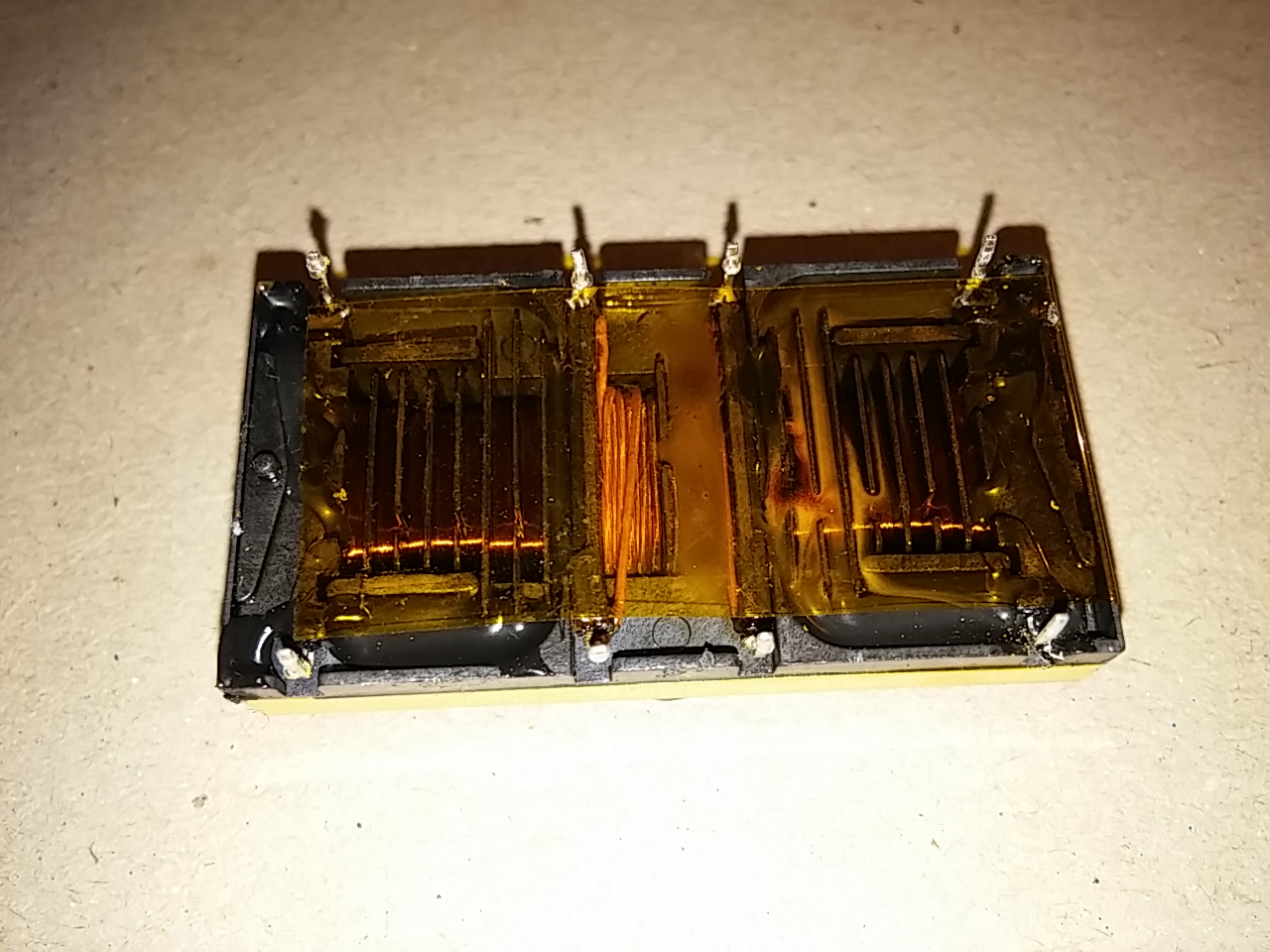

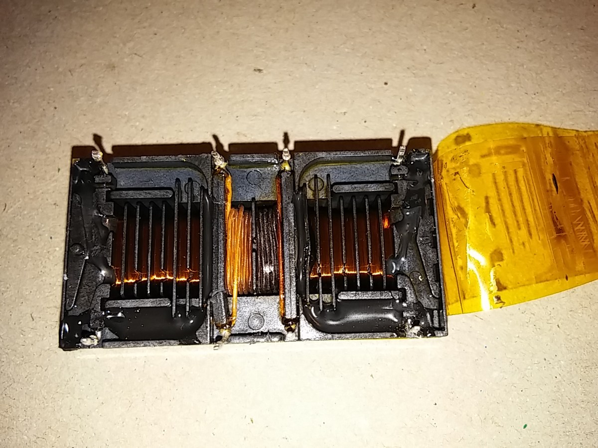

CCFL Trafo defekt oder einer der blauen Kondensatoren bei den Buchsen
für die oberen Röhren.
Passiert ist das wahrscheinlich in dem Zusammenhang:
Alex O. schrieb:
> - Austauschen eines der dünnen Kabel einer der CCFL, da dieses nicht
> mehr an der CCFL befestigt war und an diesem Ende angeschmort aussah.
(nicht durch die Reparatur, sondern beim brutzeln vorher)
@mhh
Die Vermutung ist naheliegend und besser als ein Selbstverschulden.
grins
Auf dem Trafo steht "eel-22w 0518 lc tc18.s".
Wenn ich nur nach "eel-22w" suche, finde ich diverse östliche Händler,
die mir das Teil für ca. 4 Eur anbieten.
Jedoch dauert es Wochen, bis es da ist und außerdem Funktioniert ja eine
Röhrenseite. Vielleicht ist es aber auch ein doppel-Trafo?
Ist es überhaupt möglich, dass ein Doppel-Trafo halb kaputt geht?
Woran könnte man erkennen, ob einer der blauen Kondensatoren am
Anschluss defekt ist?
Meine Vermutung im Moment ist, dass das Abschalten durch die defekte
obere Seite hervorgerufen wird und die Fehlfunktion möglicherweise mit
Instandsetzung der oberen Seite ebenfalls verschwinden könnte.

von mhh (Gast)
Ja, das kann passieren (Windungsschluss).
Ist manchmal nicht einfach, da ein Kurzschluss manchmal erst ab einer
gewissen Spannung auftreten kann. Das gegentauschen der "oberen" gegen
die "unteren" würde zeigen, ob der Fehler mitwandert.
Sehe ich im Moment auch so.

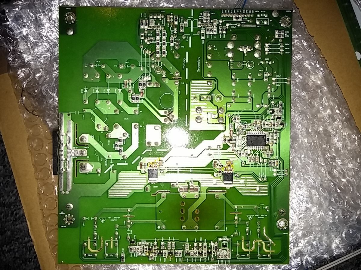

Was mich noch etwas stört, ist die Beschaltung auf der Unterseite der
Platine zwischen dem Trafo und den CCFL-Anschlüssel.
Dort sind diverse SMD-(Widerstände, KerKos und SOT23-Bauteile).
Letzteres sind vermutlich Transistoren.
Ich hoffe wirklich, dass der Defekt nicht dort liegt.
So, ich habe nun das Problem gefunden.
Der Trafo ist definitiv defekt (siehe Bilder)!
Die Rechte Seite (auf den Bildern) ist die obere Seite auf der Platine,
also für die oberen Anschlüsse.
Man kann deutlich sehen, das die eine Seite durchgeschmort ist, wenn
auch, gegen meiner Erwartung, es die Primärspule ist.
Nach dem Auslöten habe ich die Spule anders herum wieder eingelötet.
mit dem Ergebnis, dass die oberen Anschlüsse funktionierten und die
Unteren nicht mehr. Was ein Indiz dafür ist, dass die anderen Bauteile
noch funktionieren.
Nun werde ich mir einen neuen Trafo kaufen müssen.
