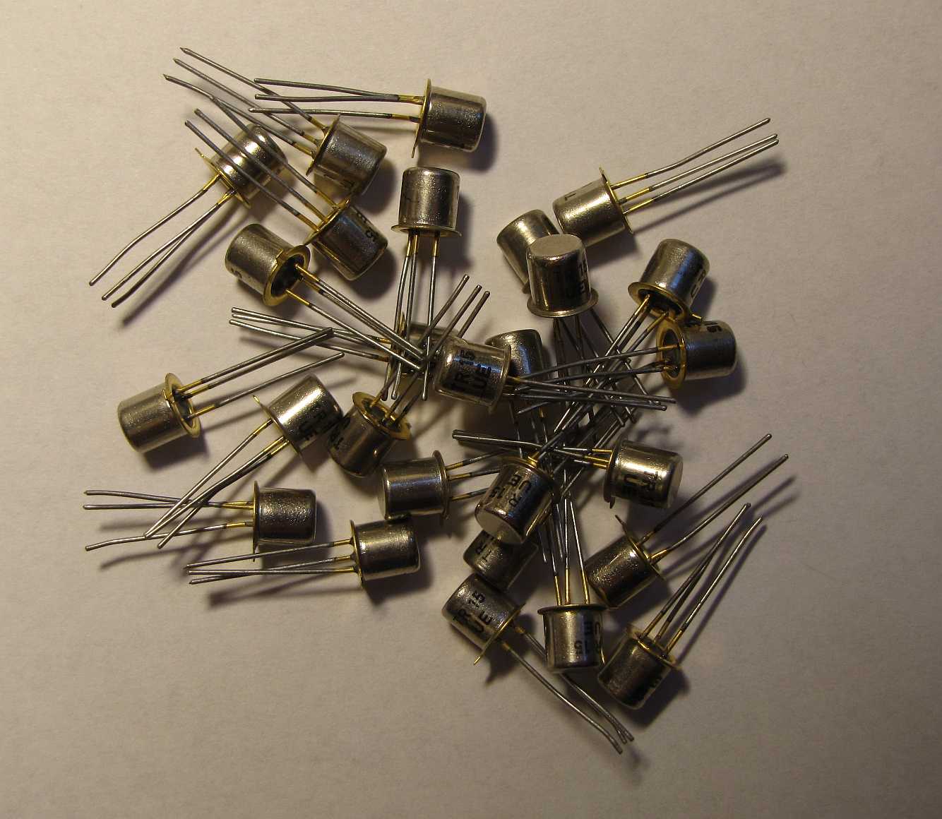

Wieder einmal hat eine Tüte Transistoren den Weg zu mir gefunden und wie
gewöhnlich ohne Daten. Die Suche im INet hat nichts gebracht.
Beschriftung: TR15, UE; Gehäuse TO-18
Der Transistortester sagt: PNP, Stromverstärkung um 100, kleine
Kapazitäten: Ccb~1pF (~3mal kleiner als BC55x), was einen HF-Transistor
vermuten lässt.
Wäre schön, wenn Jemand Daten oder einen sinnvollen Link hätte. Einen
schnellen PNP (besser als den BF423) suche ich gerade.
