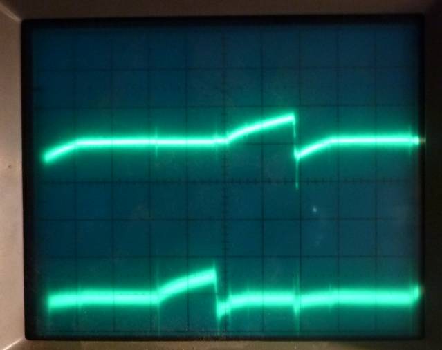

Im Halbschrittmode (und 4/8/16/32tel auch) geht der Ärger los. Ich habe
mal Oszillogramme der Spannungen über den Sense-Widerständen aufgenommen
(und dabei überlegt, ob ich mir nicht endlich mal ein neues Scope kaufen
sollte...).
8825_ok.jpg zeigt das erwartete Bild: Der Strom durch die Brücke steigt
bis zur eingestellten Schwelle, dann schaltet die Brücke ab und der
Strom geht rückwärts auf 0. Auf beiden Kanälen. So sieht das im
Vollschrittmode immer aus, in den höheren Modi meistens. Dann sieht man
auch, wie der Scheitelstrom von Schritt zu Schritt steigt oder fällt.

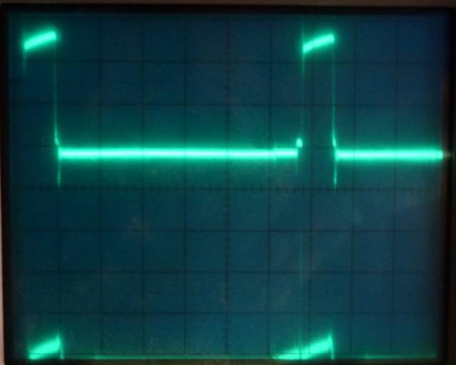

Bei jedem n-ten (2<n<8) Schritt jedoch passiert etwas und die Spannung
über den Sensewiderständen sieht aus wie in 8825_nok.jpg und
8825_nok2.jpg. Jawoll, mal auf dem einen, mal auf dem anderen Kanal,
aber nicht wirlich vorhersagbar. Und der Motor springt dann natürlich in
die Stellung, die ihm durch den deutlich höheren Strom vorgegeben wird,
also nichts mehr mit Rundlauf.
Ich habe drei verschiedene Motoren (auch einen etwas dickeren) und drei
verbliebene Module (Bei einem war wohl das Gehäuse kaput und der Rauch
ist ausgelaufen...) ausprobiert: immer dasselbe Verhalten!
Es sieht für mich so aus, als ob sich der Sequencer gelegentlich
verhustet und die H-Brücken falsch ansteuert.
Unabhängig davon, wieso das passiert, kann ich mir aber den Stromverlauf
(oder besser: den Verlauf der Spannung an den Sensewiderständen)
überhaupt nicht erklären.  Wenn alles OK ist, steigt der Strom, wie man
es von einer Induktivität erwartet. Im Fehlerfall scheint er zu
springen, als sei garkeine Induktivität da.

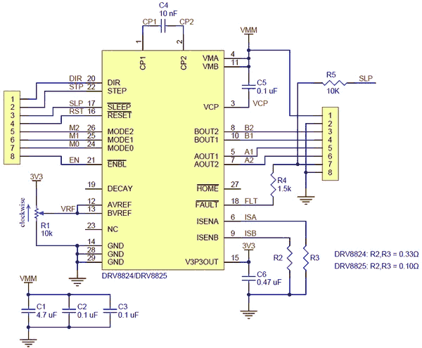

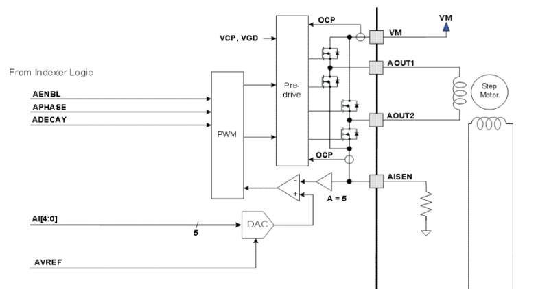

Ich habe mal den Schaltplan vom Modul und den Innenaufbau aus dem
Datenblatt angehängt (Ohne mir Gedanken über die Urheberrechte und die
Schöpfungshöhe zu machen). Ich sehe da keinen Strompfad, durch den das
so einfach möglich ist.
