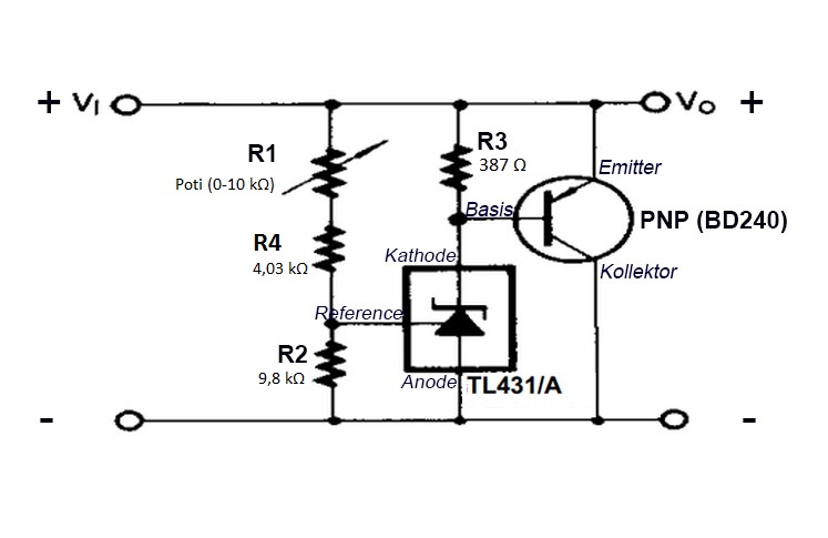

Hey,
habe folgende Elektronik gebaut (siehe Bild).
Uin = 9V  500mA (eingestelltes Labornetzteil)
Uout = ca. 3,54V
egal wie ich den Poti verstell Uout bleibt leider konstant.
Uout soll aber auf 5V einstellbar sein. ?? wo liegt wohl der Fehler?
(Beobachtung: wenn R1 und R4 = 0Ω (kurzgeschlossen), so ist Uout =
8,37V)

Fehlt da nicht das entscheidende Bauteil?
Die Schaltung kann doch nur über den (nicht zu geringen) Innenwiderstand
der Spannungsquelle funktionieren.
Wenn Du dort ein Labornetzteil mit sehr geringen Ri anschließt, schafft
es Deine Shuntschaltung nicht, den nötigen Strom zu ziehen.
Also links oben ()Vi) einen Widerstand rein oder besser gleich eine
Spannungsreglerschaltung nehmen, wenn Du nur aus 9V 5V machen willst.
OP #4206053
Uwe N. schrieb:
> Der Spg.Teiler (R1,R2 und R4) ist zu hochohmig und damit der
> erforderliche Einstellbereich an R2 zu gering.
und was könnte ich dagegen tun. Lösungsvorschlag?
wie hoch sollte dieser dann sein?
..9V auf 5V sollte nur als vorübergehenden Test dienen.
> Wenn Du das so angeschlossen hast, wie auf dem Plan, kann das ja auch
> gar nichts bewirken, denn dort ist der Schleifer des Potis offen.
habe es so angeschlossen, dass beim Poti der Schleifer nicht offen ist
und sich somit der Widerstand entsprechend regeln lässt.
OP #4206521
hab ich gemacht bei 18Ω bekomm ich 7,7V (bleibt konstant. Poti hat keine
Auswirkung).
und bei 10,4Ω bekomm ich 7,9V (bleibt konstant. Poti hat keine
Auswirkung).
> Du brauchst deine Beobachtung nur auszuwerten (Ohmsches Gesetz).
wie soll ich dann die Widerstände ändern, damit Uout auf 5V regelbar
ist?
(Bedingung: am Eingang liegen 0,5A an und die Spannung kann bis zu 30V
betragen)
