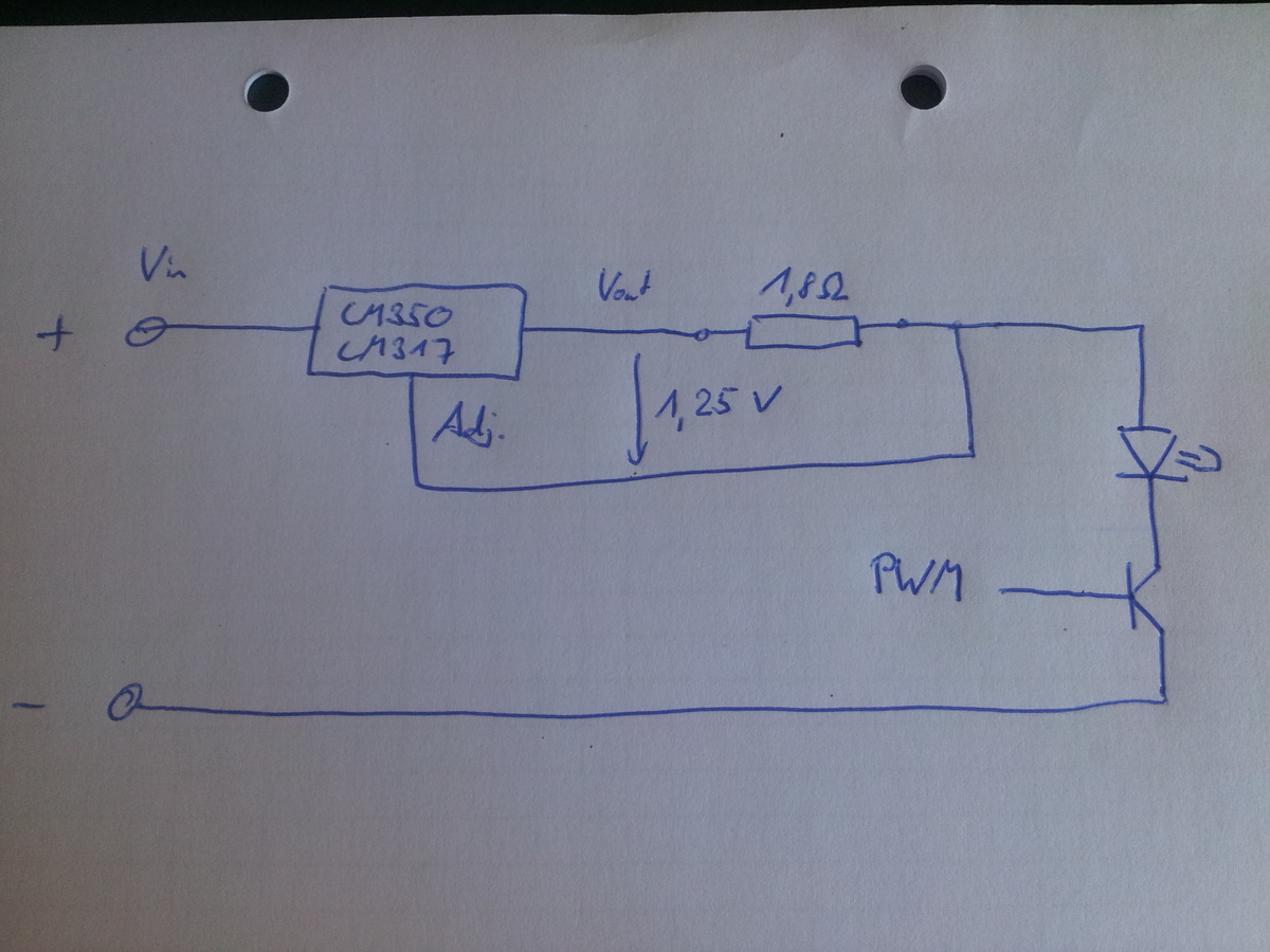

Hallo Zusammen,
die Frage die ich mir gerade Stelle ist was passiert wenn ich die
Konstantstromquelle, wie im Bild zu sehen, mittels eines MOSFET (falsch
gezeichnet ich weiß) ausschalte. Die Referenzspannung von 1,25 V liegt
ja immer über dem Widerstand an. D.h. es müsste ein Strom von rund 700mA
fließen. Kann er dann ja aber nicht.
Was passiert dann?
-Bauteil wird zerstört
-Referenzspannung geht in die Knie
Hat da jemand eine Idee oder muss ich das Mosfet nur neben den
Spannungsregler setzen?
Nein. Der LM317 VERSUCHT, dort 1,25V abfallen zu lassen.
Weder noch. Der LM317 versucht zwar, mehr Strom am Ausgang zu liefern
(der interne Leistungstransistor wird voll aufgesteuert), aber es fließt
kein Strom, weil der Stromkreis unterbrochen ist. Beim Einschalten des
MOSFETs kann es ggf. einen Überschwinger des Stroms geben. Das ist aber
IMO nicht zwingend, muss man mal RICHIG nachmessen. Aber die Gerüchte
halten sich hartnäckig.

Danke vielmals!
Ja also d.h. das Ein/Ausschalten würde funktionieren. Wird es aber durch
PWM getaktet kann es zu Probleme wegen dem undefinierten Zustand kommen,
da der Festspannungsregler evtl. nicht so schnell reagiert.
Danke auch für den Tipp wie es ohne den LM317 funktioniert. Werde ich
dann auch mal ausprobieren, wäre ja schließlich auch weniger Aufwand.
Ja.
> Wird es aber durch
Naja, die Schaltung ist in vielleicht 10-50us eingeschwungen. Wenn man
da mit 1kHz oder weniger PWM arbeitet, passt das schon.
