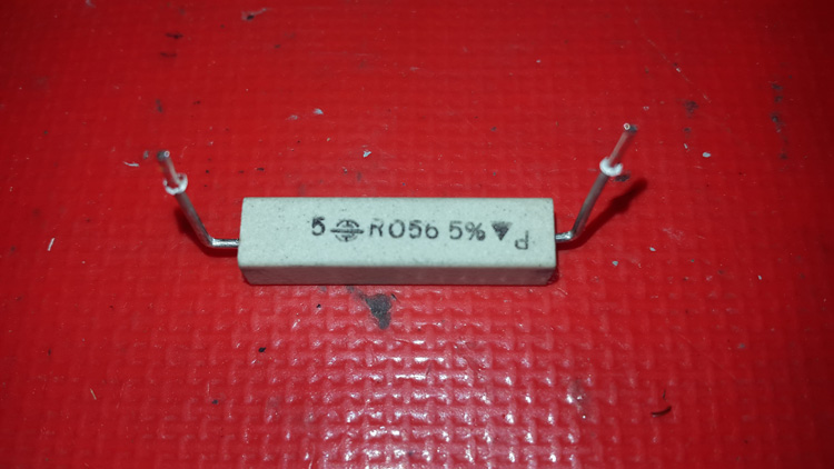

ich habe einen Keramik Leistungswiderstand vor mir liegen und verstehe
die Beschriftung nicht so ganz. Für euch ist das sicher kein Problem.
Wie hoch ist der Widerstand?
Die Beschriftung ist:
5[LOGO]R056 5% ▼
Ich füge noch ein Bild an
#4205699
Widerstand der Messleitungen + Widerstand des Widerstandes.
Die Messleitungen sind bei 56mOhm nicht mehr zu ignorieren
Und die Schwankung deutet darauf hin, das dein Messgerät nicht für so
kleine Widerstände geeignet ist
