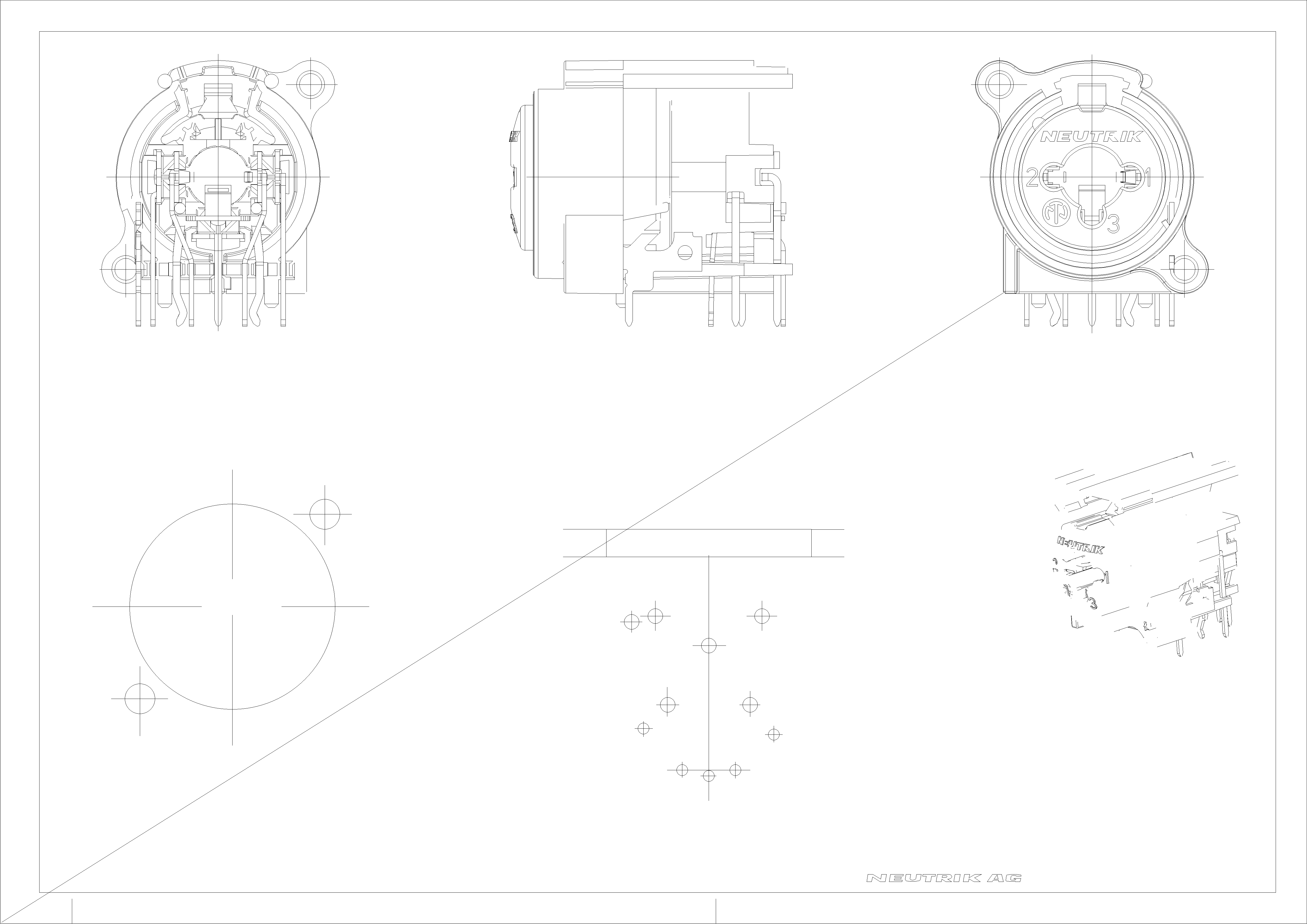

wennn ich in eagle 7.2.0 light die angehängte Datei mit ULP
import-dxf-1_6 importieren will, hängt sich eagle auf. Es handelt sich
um eine relativ neue Neutrik Buchse NC-J6FAH. Habe keine fertige
Bibliothek gefunden.
Wie kann ich (oder ein wohlmeinder Helfer) die Datei für Eagle
verwendbar umwandeln? z.B. als Bibliothek?
danke für Unterstützung!
#4206049
Siehe Anhang. Es wird dir aber wenig nützen. Mach es wie alle anderen,
lege ein neues Bauteil an. Das ist nicht schwer. Man muss auch nicht
jedes Detail in das Bauteil einzeichnen, es reichen die wesentlichen
Umrisse.
Importiert mit Eagle 6.5.0 und dxfimport_1.4.ulp

Falk B. schrieb:
Damit auch die nicht-Eagle-Nutzer etwas sehen können - was auch immer
man mit dem Output machen soll ...
... und ich bezweifle mal, das die Buchse einen Frontplattenausschnitt
mit 66 Millimetern Durchmesser benötigt. Da stimmt die Skalierung
soetwas von überhaupt nicht ...

@ Thomas W. (Gast)
Der Op wollte den Import. Ob der sinnvoll ist, ist eine ganz andere
Frage.
Schon mal was von einem Maßstab gehört? Der Zeichnungsrahmen sieht sehr
nach A3 aus, wahrscheinlich ist das 5:1 oder so.
Eine Eagle Board Datei hat einen festen Maßstab und es gibt in Eagle
auch das passende Messwerkzeug. Wenn die realen Maße des Objektes nicht
mit dem in der Board Datei gemessenen zusammen passen, ist beim Import
irgendetwas mit dem Maßstab schief gelaufen, egal wie groß der
Zeichnungsrahmen ist.
