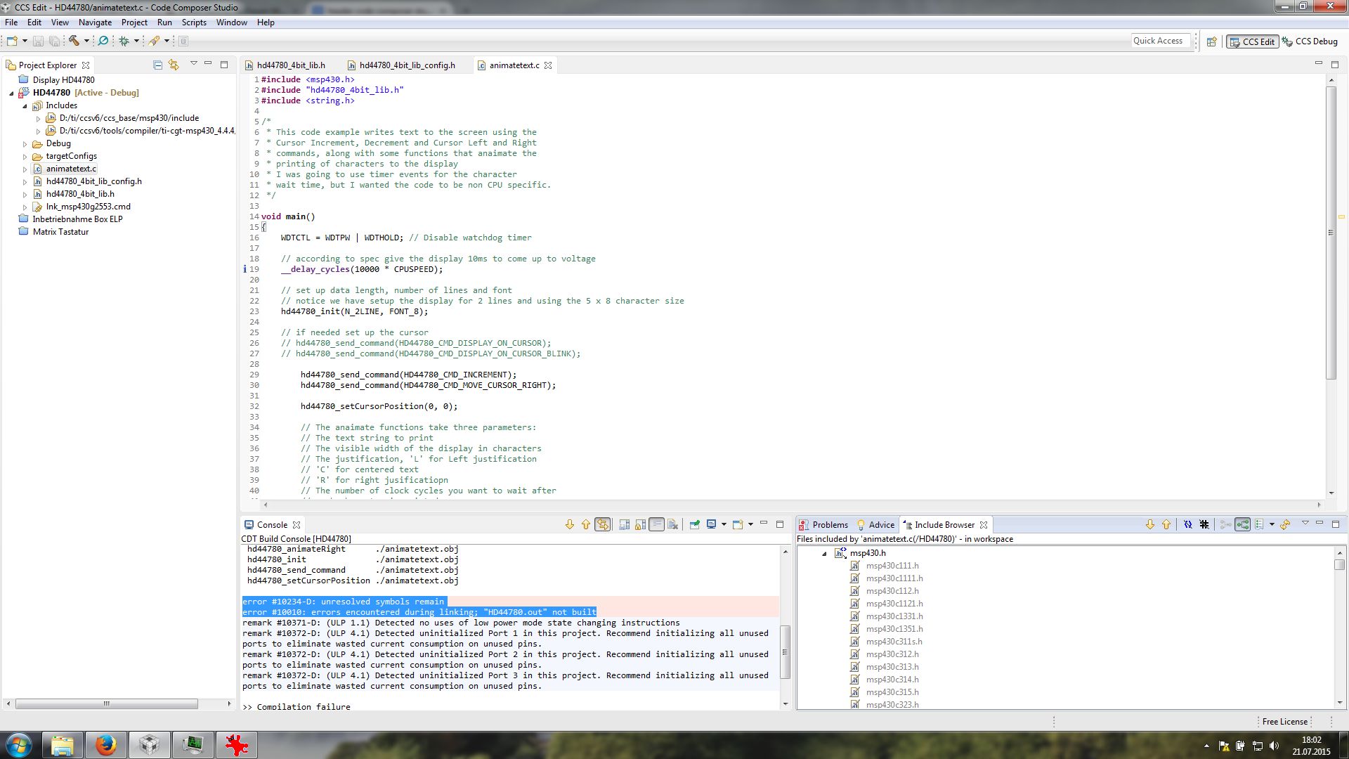

vielleicht kann mir jemand helfen mit meinem kleinen Problemchen.
Bestimmt steh ich nur extrem aufm Schlauch.
Ich habe ein MSP430 Launchpad mit einem MSP430G2553 µP darauf an einem
2x20 Zeichen Display. Der Aufbau ist voll funktionsfähig mit einem ganz
einfachen Programm.
Jetzt wollte ich das Display mit dem Code von der Seite
http://www.instructables.com/id/C-Library-for-HD44780-LCD-Display-Controller/
ausprobieren.
Habe für den Anfang nur die beiden Header Dateien
hd44780_4bit_lib.h
hd44780_4bit_lib_config.h
und die C Datei
animateText.c
eingefügt.(Mit New->Header File / New->Source File)
Hier bekomme ich dann beim Build Projekt den Fehler
error #10234-D: unresolved symbols remain
error #10010: errors encountered during linking; "HD44780.out" not built
Ich habe schon gesucht, aber leider keine Lösung für mich gefunden.
Dadurch das die beiden Header Files direkt in meinem Verzeichis stehen
sollten die doch erkannt werden. Ebenfalls kann man im "Include Browser"
sehen das alle in Verwedung sind. Da ich relativ neu bin weiss ich nun
auch nicht weiter. Kann da jemand helfen? Oder das mal nachstellen?
Danke!

#4206147
hast du files in dein arbeitsverzeichniss copiert?
wenn ja, dass mag so nicht funktionieren.
- entweder, du erzeugst die files in deinem project "neu" und kopierst
den inhalt, oder
- "Add Files" ( rechts-click auf project->Add Files ) und addierst die
files zu deinem project.
letzteres ist der standart, wobei die files NICHT schon in deinem
verzeichnis liegen dürfen, also die files von irgendwo ( ie tmp )
addieren. ccs copiert sie dann in dein project verzeichniss und wird die
makefiles anpassen.

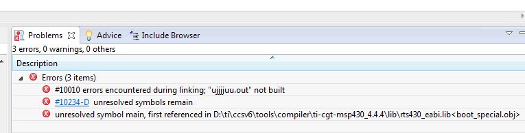

Gast #4206292
@ Peter, ja ich habe die .c und .h files erzeugt und nur den code rein
kopiert.Standard mäßig sollte doch der Compiler durch den Aufruf im .c
Programm die Header Dateien finden.
@ Holger, das ist die Fehlermeldung mehr kommt nicht
Ich werde mal deinen Tipp mit dem Add versuchen.
@ EGS TI der Code lässt sich von der angegebenen HP laden. Sind direkt
die .c und .h Dateien.
Gruß Thomas
#4206315
Dann warten wir mal auf Ergebnisse.
> Gruß Thomas
Danke, hab ich dann auch gesehen, als ich auf den Link geklickt habe ;)
Konnte meinen Beitrag aber nicht mehr editieren.
Dort wollte ich dann auch schreiben, dass du vermutlich zumindest deiner
IDE über irgendein Menü mitteilen musst, wo sich der Sourcecode der
Library befindet. Oder du fügst eben die Dateien deinem Projekt hinzu.
So funktioniert das zumindest in den meisten anderen IDEs.
