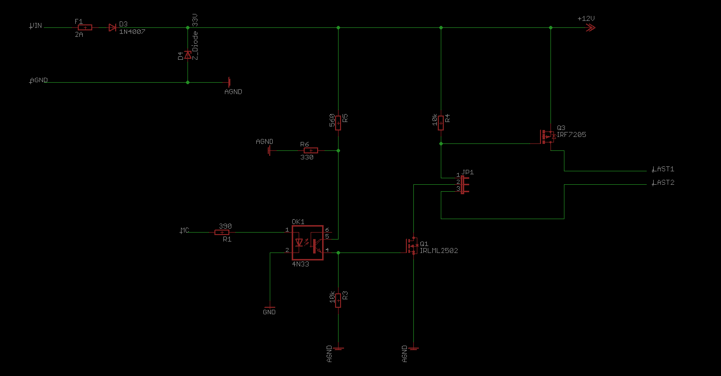

am Moped möchte ich mit einem 3V3 Pegel einmal gegen Masse und einmal
12V schalten, je nachdem wie der Jumper gesteckt ist,
Dazu habe ich mir diese Schaltung ausgedacht und einige
Sicherheitsvorkehrungen getroffen. Kann das so funktionieren und/oder
was könnte man besser machen?
Grüße,
Uwe

- Wofür ist R6
- Mit Jumper zwischen 2 und 3 soll Q3 ständig durchgesteuert sein und
mit MC = high die LAst zwischen 12 V und GND liegen?
- Mit Jumper zwischen 1 und 2 soll Q3 durch Q1 invertiert angesteuert
werden? Dann ist Last2 aber floatend.
Was ist der Sinn des ganzen?
Am besten mal simulieren (LTSpcie).
Eventuell wäre eine H-Brücke für dich sinnvoll.

Die Schaltung ist doch einfach zu verstehen. R6 gehört doch zum
Spannungsteiler über dem Optokoppler.
Mit Jumper an 2/3 wird Gegen Masse geschaltet (Anschluss Last2)
Mit Jumper an 1/2 wird 12V durchgeschaltet (Anschluss Last1).
Und oben links scheint wohl eine Schutzschaltung vor zur hoher Spannung
zu sein.
#4207228
Nur weil ich kritisch hinterfrage heißt das nicht, dass ich es nicht
verstanden habe.
Und wenn es so einfach ist, dann erklär bitte:
> R6 gehört doch zum Spannungsteiler über dem Optokoppler.
Was bringt das außer das dauernd ein Querstrom fließt?
Den Grundgedanken hast du ja schön abgeschrieben, trotzdem bleiben
Fragen:
Der PMOS wird dauernd durchgeschaltet und der NMOS (für diese
Jumperstellung dann in Reihe dazu) gepulst, wenn ich nicht irre passiert
da garnichts oder wie wird hier gegen Masse geschaltet?
Trotzdem ist bei Jumper auf 1/2 der Anschluss Last2 floatend und damit
der Laststromkreis offen, wo ist da der Sinn?
Und die Invertierung ist auch beabsichtigt?
Gast #4207618
Man Leute ihr habt alle Recht! Aber, wichtig zu sagen ist, das entweder
nur Last1 ODER Last2 angeschloßen wird, halt je nachdem was man braucht,
endweder eine Last wo gegen Masse geschaltet werden soll ODER eine Last
wohin die 12V hin soll.
#4208078
Du meinst, wenn man alles auf einen Knoten legt?
Dann würden immer beide Lasten gleichzeitig geschaltet, was so wie ich
das verstehe nicht gewollt ist.
Außerdem wäre dann parallel zu Last2 (die - wie ich der obigen
Beschreibung entnehme - gegen 12 V geht) ein 10k-Widerstand, was evtl.
ebenfalls unschön sein könnte.

Gast #4208232
Theoretisch ja, praktisch nein, wobei ich die Spannungsteiler und den
LogicLevel weglassen würde, der Optokoppler schaltet 12V, das reicht für
einen normalen NMOSFET.
Die Gate-Spannung von beiden wird nur durch die ZD33 von den Störungen
des Bordnetzes geschützt, das reicht nicht, das Gate des IRLML2502 wird
bei 12V, das des IRF7205 bei 20V beschädigt.
So geht's also nicht. Es muss eine viel bessere Begrenzung der
Gate-Spannung her, bei PMOSFET auf plus bezogen.

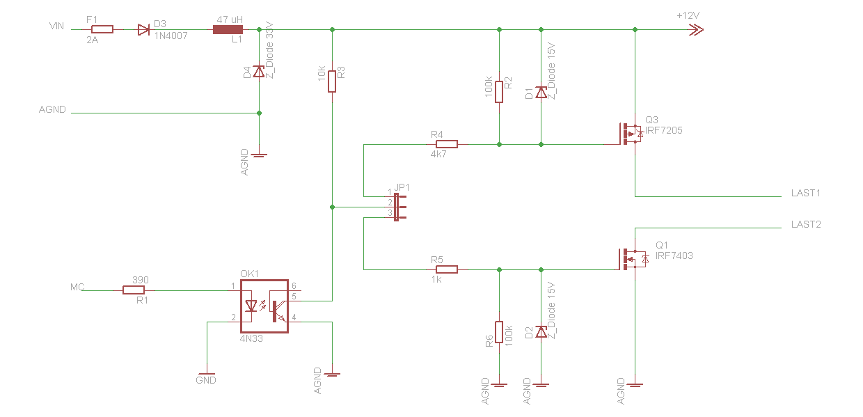

#4208311
Er müsste wohl vor oder nach der Sicherung eine Spule anbringen um die
hohen Spannungen, die mit hohen Frequenzen daherkommen, zu filtern.
Zudem würde ich an seiner Stelle anstelle der Z-Diode eine
Suppressordiode anbringen, damit hohe Spannungen mit längeren Impulsen
abgeleitet werden können.
Gast #4208364
Habe mal versucht die Vorschläge einzubringen.
> Gate-Spannung her
Habe den Logic-Level rausgeschmissen und an die Gates jeweils eine
Zenerdiode angebracht. Es ist wahrscheinlich nicht eine "viel bessere
Begrenzung", oder reicht das schon?
Reicht das so wie im Anhang?
Weitere Verbesserungen?
Danke
