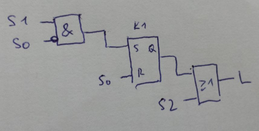

haben mal mit meinen Kommilitonen eine Relais-Schaltplan in FUP
umgesetzt. Doch heute fällt mir auf, dass es eigentlich nicht stimmen
kann, weil S0 (siehe Bild) als Reset implementiert ist.. und eigentlich,
wenn der Strom auf dem rechten Strang läuft (S2 kurzgeschlossen), hat S0
eigentlich keinen Einfluss auf diesen Strang, da die Stränge ja durch
Masse getrennt sind..
oder ist das falsch? Habe generell noch Probleme mit derart Schaltplänen
darüberhinaus, ist es noch sinnvoll, wenn die Bedingung für Setzen ein
~S0, dass für Rücksetzen S0 implementiert wird?

OP #4206860
hmm nun wenn ich mir den zweiten Strang ansehe und dem Schalter S2, was
passiert, wenn es betätigt wird? wird K1 und somit Hilfskontakte k11 und
k12 auch kurzgeschlossen, so dass sie erst mit Betätigung von S0 wieder
ausgehen? kann es sein das anstatt von ~S0 & S2 - Glied einfach S2 Glied
ausreichen dürfte?

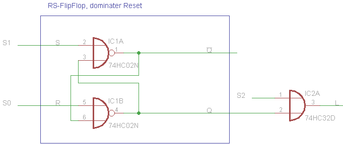

#4206873
@Alex S. (sirius7)
Stimmt ;-)
Ja.
> da die Stränge ja durch Masse getrennt sind..
Nein.
Hmmm.
Ist eigentlich nicht so schwer.
Parallel Schalter -> ODER-Verknüpfuung
Serielle Schalter -> UND-Verknüpfung
Öffner -> Invertierung
Siehe Anhang.
https://www.mikrocontroller.net/articles/Relais_mit_Logik_ansteuern#Logikschaltungen_mit_Relais
Der linke Strang ist eine Selbsthalteschaltung mit dominantem Reset. Das
kann man durch ein RS-FlipFlop mit dominatem Reset nachbilden. Der linke
Strang ist eine simple ODER-Verknüpfung.
OP #4206878
> Das ist ja furchtbar.
Sorry für mein Deutsch, ist nicht meine Muttersprache, aber ich tue mein
bestes. Ich habe also doch Recht, wenn ich behaupte, dass die Schaltung
oben eigentlich falsch umgesetzt ist. Wenn der Schalter S2 betätigt
wird, muss es nicht unbedingt mit ~S0 verUNDet sein und der Flip Flop
wird ja nicht mit S0 Rückgesetzt. Stimmt?
#4206892
Auf jeden Fall ist die Umsetzung nicht richtig.
Mit S2 geht die Lampe immer an, egal wie S0 und S1 stehen. Davon
abgesehen fehlt im Schaltplan das Schütz K11 und K12.
Also so sieht der FUP nach dem Schaltplan aus:
S1------|    |
        | OR |      +----+
K11-----|    |------| AND|
S0-----------------o|    |--- K1
K12-----|    |
        | OR |
S2------|    |------ L
Sollten aber K11 und K12 das Schütz K1 darstellen dann sieht die
Schaltung imho so aus:
S1------|S    |
S0------|R   Q|------| OR|
S2-------------------|   |--- L
Also mal sehen was gemeint ist.....
#4206931
Alex S. schrieb:
> ja, genau so stelle ich mir das vor, weiß aber nicht genau ob ~S0 beim
> UND Glied oben auch angegeben werden soll, oder reicht, wenn nur S1
> kurzgeschlossen wird.
Kurzgeschlossen wird gar nix :-).
Dein RS-Glied ist, nach der üblichen Definition, vorrangig rücksetzend.
Dies wird dadurch kenntlich gemacht, dass der R-Eingang der untere ist.
