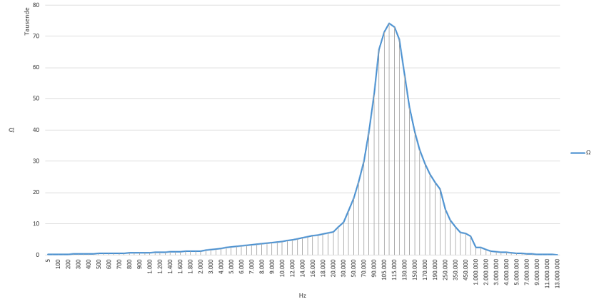

von Le_Beginner (Gast)
Vielen Dank schonmal für die schnellen Antworten.
Im Anhang habe ich jetzt mal den Impedanzverlauf angehängt.
@Klaus:
Richtig, die Impedanz habe ich gemessen - 230mH. Verstehe ich das
richtig, dass die Eigenresonanz bei etwa 110kHz liegt (siehe Bild).
Damit müsste die Kapazität doch so sein:
C=1/(4*pi^2*(110kHz)^2*230mH)
C~=9,1pF

von Achim S. (Gast)
die Berechnung der Parallelkapazität passt.
Ob der Serienwiderstand R_S mit dem DC-Widerstand übereinstimmt hängt
davon ab, wie viele zusätzlich (Wirk)verluste bei höheren Frequenzen
dazukommen. Bei Luftspulen mag der DC-Widerstand mit dem R_S bei 22kHZ
halbwegs übereinstimmen. Wenn du z.B. Eine Spule mit Eisenkern hättest
(rein hypothetisch), dann wäre R_S bei 22kHz viel größer und von
Wirbelstromverlusten dominiert. Und L wäre bei 22kHz viel kleiner als
bei 50Hz, weil bei der Freuquenz nur noch die äußerste Schicht deines
Eisenkerns magnetisiert würde.
Le_Beginner schrieb:
> Ich habe das Messgerät leider zur Zeit nicht verfügbar, aber ich meine
> mich zu erinnern, dass einfach ein Wert in Ohm angezeigt wurde - demnach
> R_S!?!
die 8kOhm sind die angezeigte Impedanz bei 22kHz? Dann darfst du das
natürlich nicht mit R_S gleichsetzen.
Im Endeffekt brauchst du immer eine Angabe mit zwei Parametern bei der
gewünschten Frequenz (als R_S, L_S oder R_P,L_P oder komplexes Z oder
komplexes Y). Wenn du nur eine Angabe hast, dann kannst du diese Angabe
nicht in Wirk- und Blindwiderstand auseinanderfieseln.
Dass du beide Messwerte bei 22kHz wirklich explizit nachmessen musst
sieht man auch daran, dass deine Induktivitätsangabe (230mH) und die
Impedanzangabe bei 22kHz (8kOhm) nicht zusammenpassen.
230mH müssten bei 22kHz mindestens eine Impedanz von 32kOhm ergeben.
Sowohl R_S als auch C_P können diese Impedanz nur vergrößern, nicht
verkleinern.
Also ist entweder dein Messwert für L=230mH zu groß, oder du hast einen
Kern, der bei 22kHz schon so in die Knie geht, so dass L bei 22kHz
gebenüber niedrigren Frequenzen schon deutlich abnimmt.

Bleibt mir dann noch eine andere Möglichkeit, oder sehe ich das richtig,
dass ich ohne weitere Messungen keine vernünftige Simulation hinbekommen
werde?
von Achim S. (Gast)
> werde?
ohne weitere Messung wird es schwierig.
Und selbst mit weiterer Messung wird die Simu nur halbwegs richtig: beim
Eisenkern hängen L und R stark von der Frequenz ab. Mit den
Messergebnissen bei einer Frequenz ist dann lediglich das Verhalten bei
dieser Frequenz genau beschrieben, aber für die Oberwellen (PWM) wird es
schon wieder ungenau.
Für eine genaue Simu müsstest du außerdem darauf achten, dass die
Messwerte im richtigen Schaltzustand des Relais gemessen wurden (der
magnetische Kreis hängt stark von der Größe des Luftspalts ab). Und der
Gleichanteil des Stroms kann dich auf der Magnetisierungskennlinie ein
ganzes Stück nach oben schieben, wo sich die Parameter auch schon wieder
ändern (Eisen ist  bezüglich seiner Magnetisierung nicht besonders
linear).
Eine genaue Simulation einer Relaisspule ist also gar nicht so ohne.
(Aber so genau braucht man es bei der Anwendung eigentlich selten).

Achim S. schrieb:
> Welchen Wert hast du denn für L bei 22kHz bekommen? Hoffentlich nicht
> die oben genannten 230mH
Ich habe die Induktivität nur allgemein gemessen - meinem bisherigen
Kenntnisstand nach verändert sie sich doch auch nicht mit der Frequenz,
oder?
von Achim S. (Gast)
> oder?
Sie ändert sich dramatisch mit der Frequenz: bei 50Hz wird
wahrscheinlich der gesamte Querschnitt des Eisenkerns magnetisiert (und
du bekommst eine entsprechend hohe Induktivität). Bei 22kHz tragen nur
noch ein paar µm an der Oberfläche des Eisenkerns zu Magnetisierung bei
(das Innere ist durch die Wirbelströme abgeschirmt). Das L bei 50Hz und
das L bei 22kHz haben wahrscheinlich nicht mal die selbe Größenordnung.
von eProfi (Gast)
Bei PWM musst du den Gleichstrom- und Wechselstromanteil getrennt
betrachten. Idealerweise ist der Wechselstromanteil klein und fällt gar
nicht ins Gewicht.
> ich glaube ich habe mit Informationen gegeizt...
Das ist Dein Nachteil, denn es macht mir/uns wenig Freude, alle Details
aus der Nase kitzeln zu müssen.
Welche Nenndaten hat das Relais?
Welche PWM-Frequenz strebst Du an?
Was ist der Hintergrund, warum willst Du ein bistabiles Relais
dauer-befeuern??
von Helmut S. (helmuts)
Der Spule mit 230mH sind die 22kHz doch egal. Die zieht strommäßig
keinen Wechselsstrom bei dieser Frequenz. Es stellt sich einfach ein
mittlerer Strom ein. Somit ist das Ersatzschaltbild der Spule mit 230mH,
Rser und Cpar völlig ausreichend.
Für Rser nimmst du den Gleichstromwiderstand den du mit einem Ohmmeter
messen musst.
