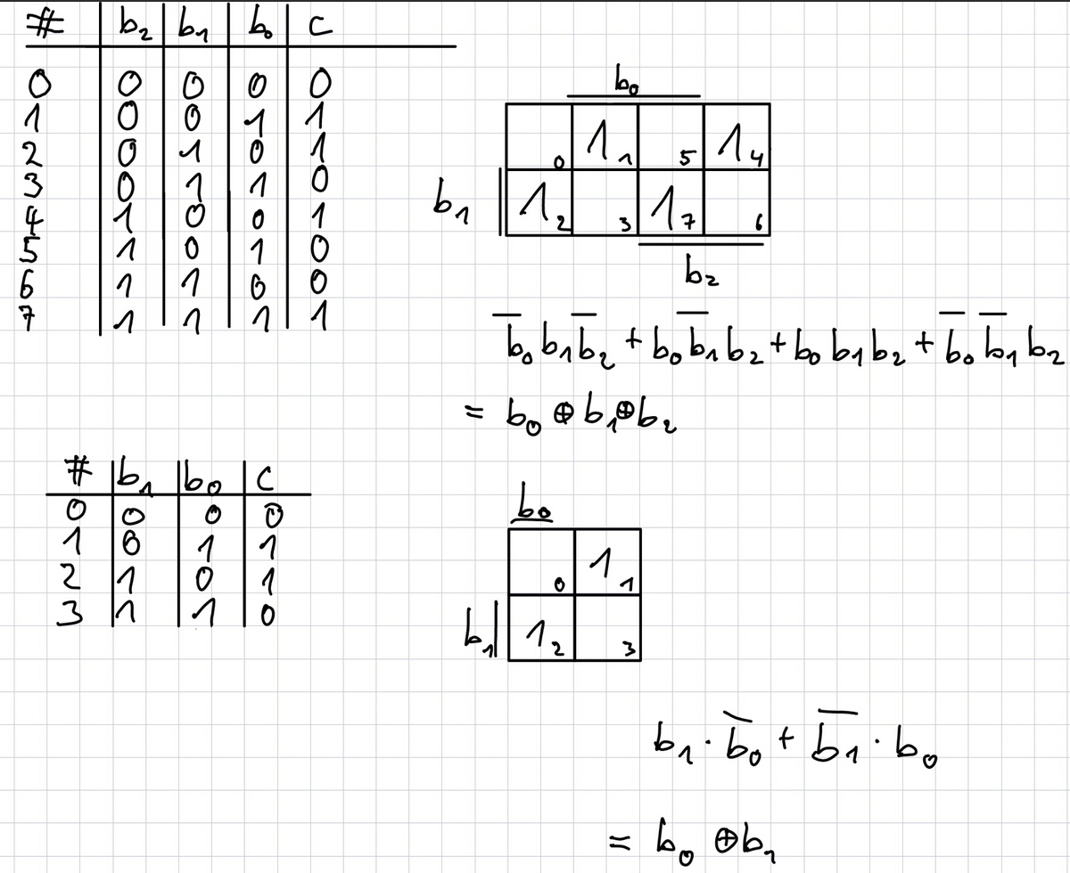

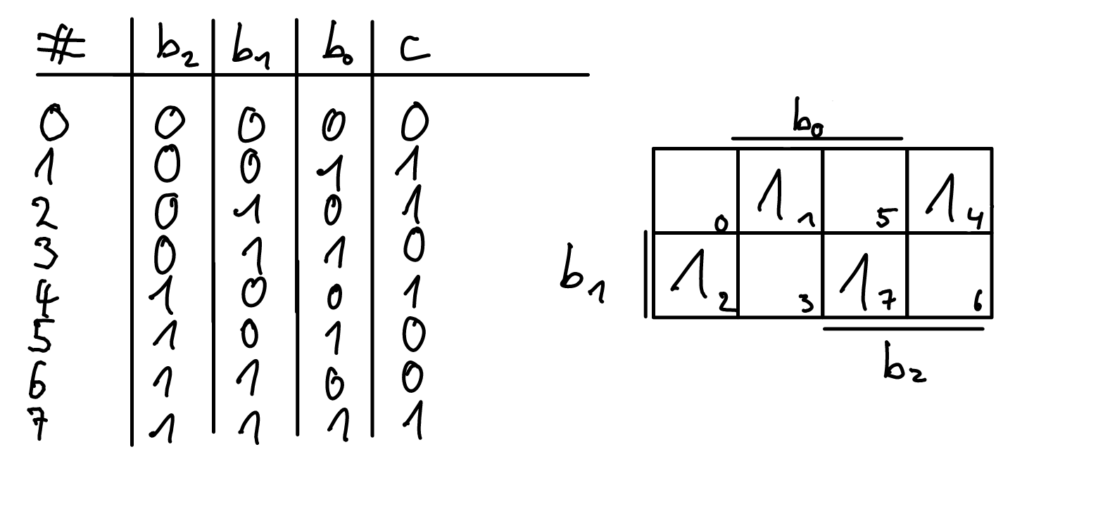

Hallo, ich habe Schwierigkeiten bei der KV-Minimierung dieses Muster zu
vereinfachen. Ich erkenne auf der linken Hälfte ein XOR - jedoch nur aus
Erfahrung, da ich weiß wie dieses im KV-Diagramm auszusehen hat. Ich
würde gern wissen wie ich dieses KV-Diagramm minimieren kann und wie ich
auf mindestens 1 XOR komme. (ganz stumpf, ohne Erfahrung und mit
Boolscher Algebra)
Vielen Dank für Hilfe
>vereinfachen.
Was daran liegt, dass es keine gibt. Es gibt keine zusammenhängenden
Blöcke, auch nicht über die Grenzen des Logikblocks hinaus.
>Boolscher Algebra)
Gute Frage. Wahrscheinlich gar nicht. Nur mit der Methode des scharfen
Blicks (tm).
Es sind 2 XOR Gatter, welche verkettet sind. Auch als Paritätsgenerator
bekannt. Ist die Anzahl der 1 Bits ungerade, ist das Ergebnis 1 und
umgekehrt.

Auch wenn es schon etwas her ist würde ich sagen:
Das ist schon die Minimalform, da kann man nichts vereinfachen.
Letztendlich hast du es ja schon auf eine Funktion (XOR) reduziert.
Edit: Zu langsam
Ist ja eigtl. das gleiche wie ein XOR mit 3 Eingängen

Okay, habe jetzt gerafft, dass es ein XOR mit 3 Variablen ist. Beim
einfach XOR ist es nicht anders, ich bekomme einen Term, wenn ich die 1
herausschreibe und muss erkennen, dass es sich um ein XOR handelt. Das
XOR mit 3 Variablen hatte ich vorher noch nicht gesehen und war
irritiert.
Vielen Dank

Es sind 2 XOR Gatter die hintereinandegeschaltet sind.
Bei einem XOR mit 3 Eingängen dürfte die Zeile #7 (alle 3 Eingänge 1)
nicht 1 ergeben.
> nicht 1 ergeben.
Das ist falsch! Ein XOR mit 3 Eingängen und zwei hintereinander
geschaltete XORs mit 2 Eingängen liefern das gleiche Ergebnis.
