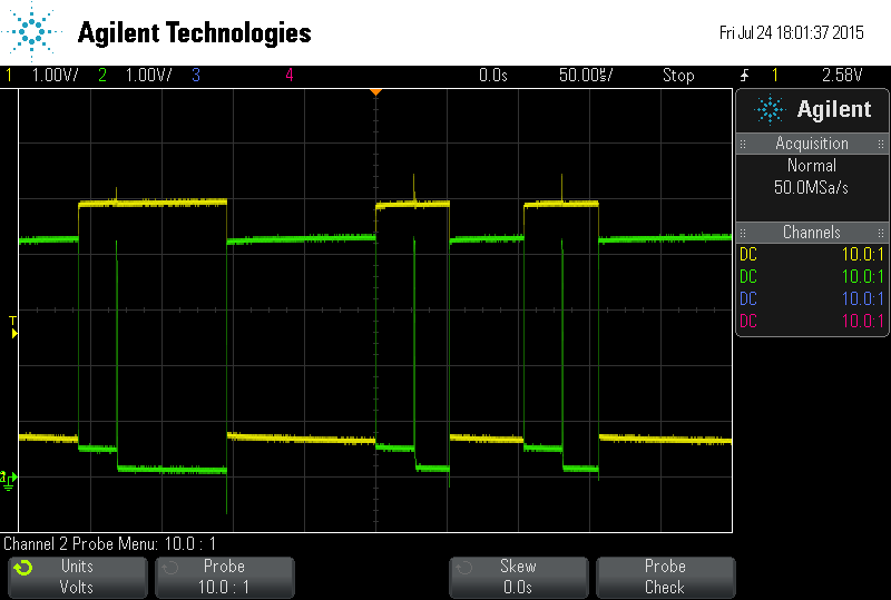

Tetestet habe ich 3 serielle Sorten Ports:
* Onboard-Ports plus billigen Adapter RS-422 - RS-232 von Hexin (Ebay,
8,11 EUR inkl. Versand aus Honkong), versorgt von den 12 V vom Netzteil:
Problemloses Senden und auch Empfangen von Daten von Maschinen wie
Webmaschinen. Einstellungen mit setserial vorzunehmen ist nicht nötig;
mit stty ein paar Parameter setzen reicht.
* USB-Adapter: Problemlos, nur die Ausgangspegel sind etwas schwach und
die Daten kommen in einem Raster von ca. 10 ms, also mit erheblicher
Latenz.
Einstellungen mit setserial vorzunehmen ist nicht nötig; mit stty ein
* PCI/PCIe-Karten, konkret EX-42042, DELOCK 89320 und Longshine
LCS-6021-485, alle auch für Linux spezifiziert:
Die Ausgaben von lcpci -v, dmesg usw. sind unverdächtig, wie bei den
vorigen Sorten.
Aber schon das Senden funktioniert nicht richtig: Um mit 19200 Baud zu
senden muss ich eine Baudrate von 2400 vorgeben, also nur ein Achtel der
tatsächlichen!
Deshalb habe ich setserial einen Divisor angegeben, aber das zeigte
keine Wirkung. Ebenso ist es mit baud_base.
Und auch mit der Konfiguration, mit der mit 19200 gesendet werden kann,
wird nichts empfangen. Auch alle möglichen UART-Typen dem setserial
anzugeben (nacheinander ausprobieren) änderte nichts; eingangsmäßig
kommt nichts, es wird kein Byte empfangen.

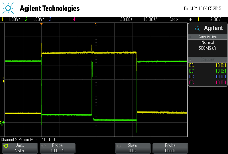

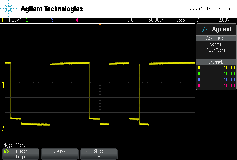

Und beim Senden fällt auf das bei Tx- (nicht bei Tx+) kurze Pulse und
Zwischen-Stufen im Ausgangssignal sind, siehe Bild.
Gibt es irgendeinen Trick um die seriellen PCI/PCIe-Karten unter Linux
(Ubuntu Server 64bit) zum Laufen zu bekommen?

von Rolf F. (Firma: G.) (benutzername0)
Christoph H. schrieb:
> Was sagen sonst lsmod und dmesg genau?
> Welcher Treiber wird geladen?
> Evtl. auch mal modinfo Treibername - evtl. hat der Treiber ein paar
> Parameter.
Unterschiede, die sich nach dem Einbau der Karte zeigen:
Statt dem I/O-Bereich
  3000-3fff : PCI Bus 0000:05
ist nun vorhanden:
  3000-3fff : PCI Bus 0000:11
    3000-301f : 0000:11:05.0
    3020-303f : 0000:11:05.1
    3040-305f : 0000:11:05.1
    3060-3067 : 0000:11:05.0
    3068-306f : 0000:11:05.0
    3070-3077 : 0000:11:05.0
      3070-3077 : serial
    3078-307f : 0000:11:05.0
      3078-307f : serial
  4000-4fff : PCI Bus 0000:05
lspci zeigt ein paar verschobene Interrupts und I/O-Adressen, neben der
Karte mit zwei Einträgen:
11:05.0 Serial controller: Oxford Semiconductor Ltd OXuPCI952 (Dual
16C950 UART) (rev 01) (prog-if 06 [16950])
  Subsystem: Oxford Semiconductor Ltd Device 0000
  Physical Slot: 3
  Control: I/O+ Mem+ BusMaster- SpecCycle- MemWINV- VGASnoop- ParErr-
Stepping- SERR+ FastB2B- DisINTx-
  Status: Cap+ 66MHz- UDF- FastB2B+ ParErr- DEVSEL=medium >TAbort-
<TAbort- <MAbort- >SERR- <PERR- INTx-
  Interrupt: pin A routed to IRQ 22
  Region 0: I/O ports at 3078 [size=8]
  Region 1: I/O ports at 3070 [size=8]
  Region 2: I/O ports at 3068 [size=8]
  Region 3: I/O ports at 3060 [size=8]
  Region 4: I/O ports at 3000 [size=32]
  Region 5: Memory at f0500000 (32-bit, non-prefetchable) [size=4K]
  Capabilities: [40] Power Management version 2
    Flags: PMEClk- DSI- D1- D2+ AuxCurrent=0mA
PME(D0+,D1-,D2+,D3hot+,D3cold-)
    Status: D0 NoSoftRst- PME-Enable- DSel=0 DScale=0 PME-
  Kernel driver in use: serial
11:05.1 Bridge: Oxford Semiconductor Ltd OX16PCI954 (Quad 16950 UART)
function 1 (8bit bus) (rev 01)
  Physical Slot: 3
  Region 0: I/O ports at 3040 [size=32]
  Region 1: Memory at f0502000 (32-bit, non-prefetchable) [size=4K]
  Region 2: I/O ports at 3020 [size=32]
  Region 3: Memory at f0501000 (32-bit, non-prefetchable) [size=4K]
lsmod zeigt keine Änderung und auch die zugehörige Zeile in
/proc/interrupts ist ungeändert:
22:          0          0   IO-APIC  22-fasteoi   ata_generic
Und dmesg meldet zwei neue serielle Schnittstellen:
[    0.629985] ttyS5: detected caps 00000700 should be 00000500
[    0.630721] 0000:11:05.0: ttyS5 at I/O 0x3078 (irq = 22, base_baud =
921600) is a 16C950/954
[    0.632330] ttyS6: detected caps 00000700 should be 00000500
[    0.633057] 0000:11:05.0: ttyS6 at I/O 0x3070 (irq = 22, base_baud =
setserial -a zeigt dazu:
/dev/ttyS5, Line 5, UART: 16950/954, Port: 0x3078, IRQ: 22
  Baud_base: 921600, close_delay: 50, divisor: 0
  closing_wait: 3000
  Flags: spd_normal skip_test
/dev/ttyS6, Line 6, UART: 16950/954, Port: 0x3070, IRQ: 22
  closing_wait: 3000

Ja, ich setze
setserial /dev/ttyS5 -z uart 16950 irq 22 port 0x3078 baud_base 912600
divisor 0 spd_normal skip_test low_latency
und die anderen Parameter exakt wie bei dem problemlosen ttyS1:
stty -F /dev/ttyS5
2010:4:dbe:a30:3:1c:7f:15:4:0:1:0:11:13:1a:0:12:f:17:16:0:0:0:0:0:0:0:0:
0:0:0:0:0:0:0:0
Damit funktioniert das Senden nun, mit 19200 Baud, aber einem
merkwürdigen Peak bei Tx-, siehe Bilder (Tx+ gelb, Tx- grün).
Wieso ist da ein großer Peak mittem im Signal, nur bei der EX-42042?
Und wieso funktioniert bei der EX-42042 das Senden aber nicht das
Empfangen, obwohl mit den gleichen Parametern über den zweiten
Onboard-Port problemlos gelesen werden kann?
Daneben fallen auch zwei Kernel-Meldungen zu der Karte auf:
[    0.625085] ttyS5: detected caps 00000700 should be 00000500
[    0.627358] ttyS6: detected caps 00000700 should be 00000500
Was bedeutet das?
