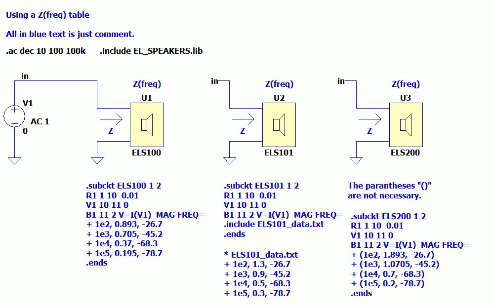

Hallo Leute,
gibt es in LTSpice die Möglichkeit eine Art 4-Pol zu erstellen und ihm
einfach einen table bzw efreq zu übergeben?
Soll in etwas so aussehen:
      ______
1----|      |----1'
2----|______|----2'
und je nachdem welche Frequenz reinkommt ändert sich die Impedanz von
dem Teil..
Wie ich die Daten einlesen kann ist mir klar, nur wie erstelle ich die
"blackbox" der ich die Daten zuweisen kann?
Vielen Dank
