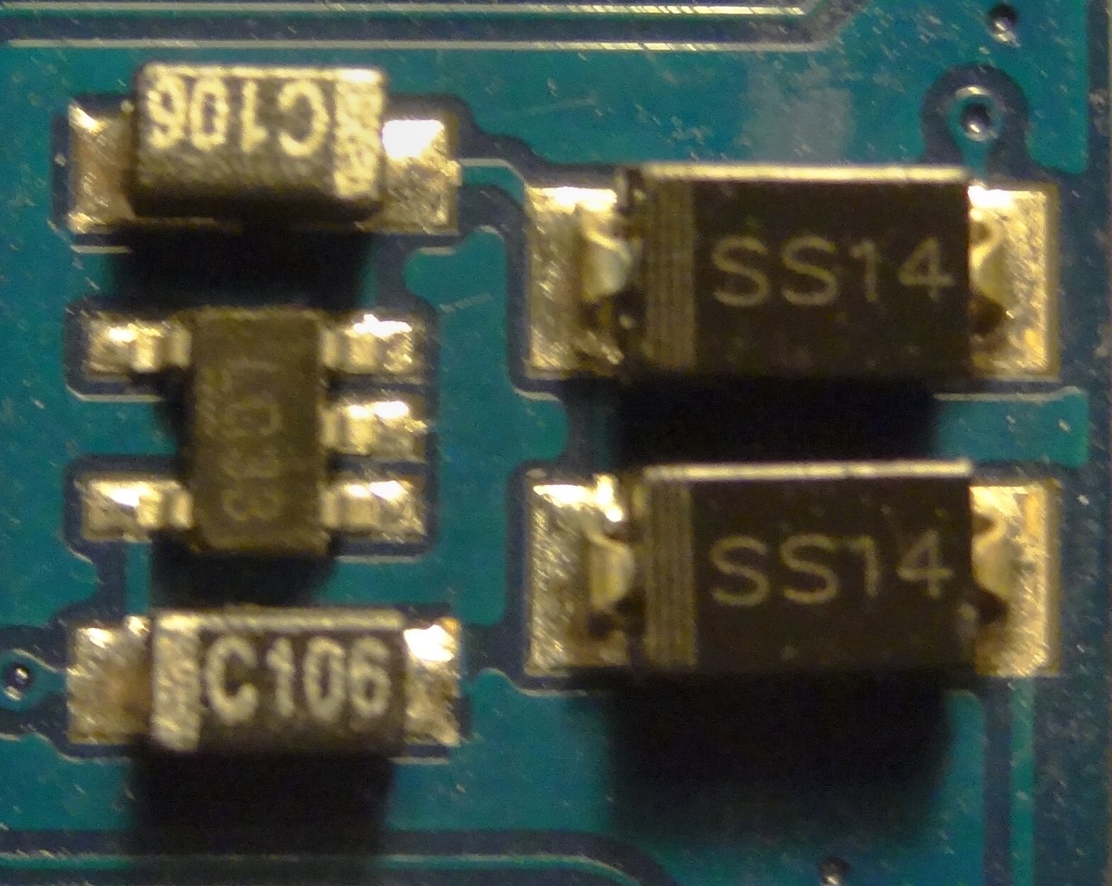

So... ich habe nun den "Maple Mini" nochmal genau unter die Lupe
genommen.
Mir scheint, der ist nicht entsprechend dem vorliegenden Schaltplan zu
sein...
1.) Messergebnisse (bei USB-Versorgung):
* Vcc -> GND:  1.04V
* AV+ -> AV-:  1.04V
2.) Angepasste Schaltung:
Es gibt einen SMC-IC mit Beschriftung "LC33" (und zwar nur einen davon!)
mit 5 Pins. Das wird wohl der Spannungsregler sein. Er ist mit 2xVcc,
GND und 2xVin verbunden. Vin läuft vorher noch durch eine Schottky-Diode
(SMD: SS14).
Anmerkung: Der IC "LC33" wird relativ warm.

von Joe F. (easylife)
Mach mal ein hochauflösendes Foto von dem Ding.
Ich tippe auf einen LDO von Micrel im SOT23-5 package.
Es gibt halt allerhand Modelle von denen mit Markingcode "L*33", auf die
schnelle habe ich keinen gefunden mit "LC33" marking.
Pin 1 = VIN
Pin 2 = GND
Pin 3 = Enable (= mit VIN verbunden)
Pin 4 = unterschiedlich (flag/nc/etc...)
Pin 5 = VOUT
Du könntest ja einfach einen pinkompatiblen raussuchen, mit genügend
Eingangsspannung und ausreichendem Ausgangsstrom (wenn du den weisst).
von Stefan K. (sdwarfs)
> Pin 1 = VIN
> Pin 2 = GND
> Pin 5 = VOUT
Hallo Joe F., ich hab Dir hier ein Foto angehängt.
Zur Info:
Die Leiterbahn rechts unten im Bild zur unteren Diode geht zum Vin-PIN.
Die Schottky-Dioden sind wohl zur Entkopplung der verschiedenen
Spannungsquellen (damit zwischen denen kein Strom fließt).
Die untere Diode ist für Vin und die ober vermutlich für USB+.
Die Kondensatoren stabilisieren jeweils VIN (oben) und VOUT (unten).
Für die Beschriftung käme auch "LG33" in Frage...
Zu "Micrel und LG33" find ich auch entsprechende Bauteile in Google. Das
sieht schon mal recht gut aus!
Könnte z.B. dieses Bauteil sein:
MIC5219-3.3BM5 -> http://micrel.com/_PDF/mic5219.pdf
Laut Datenblatt:
 3   2  1
 ||_||_||
 ##LC33##
 4      5
Diese Pins passen schon mal...
1 = VIN
2 = GND
5 = VOUT
Pin3 scheint dann wohl "Shutdown/Enable" zu sein und ist an VIN (=HIGH)
angeschlossen. Wobei ich das für gewagt halte, dass das Ding tendenziell
an +16V hängt, wenn im Datenblatt was von TTL-Level steht... [AHA, in
den "Operating Ratings" steht 0 .. VIN als Grenzen. Passt!]
Pin4 ist wohl der "Reference Bypass": Hier kann man nen externen
Kondensator anschließen (oder auch nix), um das noise level zu
reduzieren.
Damit wär das Bauteil mal identifiziert! Super Sache!
Danke Joe!
Ich werd das Teil jetzt mal auslöten und testen:
1 = VIN (Batt+)
2 = GND (Batt-)
3 = ENABLE (Batt+)
4 = floating (nix dran)
5 = VOUT+ (1kOhm zu GND*)
*damit Grundlast von mind. 100µA erfüllt wird.
...und dann werd ich messen ob Pin 5 die 3.3V liefert.
Jepp, sieht mir auch nach einem "LG33", also MIC5219-3.3YM5 aus.
Bis +12V Input und 0.5A peak sollten ja für die Anwendung auch passend
sein.
Die 2 Tantal Kondensatoren ("C106") würde ich auch gleich wechseln
(10uF/16V).
Die kann es auch erwischt haben.
Also der Test lief jetzt etwas anders. Ich habe den LG33 einseitig
angelötet (also Pins 1-3) auf der anderen Seite Papier drunter
geschoben, damit es keinen Kontakt gibt.
Damit sind nur VIN(1), GND(2) und EN(3) mit Verbindung zum Board.
Angeschlossen an USB und dann jeweils zu GND gemessen:
vor der oberen Diode: 5.00V
nach der Diode (VIN): 4.83V
an Pin(5) ohne Last:  4.80V   (   0,0 mA)
an Pin(5) mit   2.2 k : 4.50V (  ~2,2 mA)
an Pin(5) mit   1 kOhm: 4.23V (  ~4,8 mA)
an Pin(5) mit 470  Ohm: 3.80V ( ~10,2 mA)
an Pin(5) mit 220  Ohm: 3.17V ( ~21,8 mA)
an Pin(5) mit 150  Ohm: 2.21V ( ~32,0 mA)
an Pin(5) mit 100  Ohm: 2.17V ( ~48,0 mA)
an Pin(5) mit  75  Ohm: 0,10V (~ 64,0 mA)
an Pin(5) mit  47  Ohm: 0,07V (~102,1 mA)
ab der Messung mit 47 Ohm brach die Spannung dann dauerhaft ein. D.h.
folgende Messungen mit größerem Widerstand (kleinerer Last) lieferten
dann noch geringere Werte (<1 V).
Ok, also ... hab den Test gemacht:
* alten Spannungsregler komplett abgelötet
* 3.3V (von nem Arduino) an Vcc/GND angeklemmt
...und siehe da: ES LEBT WIEDER!!!
Heißt: ich brauch also jetzt nen neuen MIC5219-3.3BM5 ("LG33") oder
einen Spannungsregler mit ähnlich Daten und nem kompatiblen
Pinout/Footprint.

Stefan K. schrieb:
>> (10uF/16V).
> Kannst Du das genauer erklären?
> Ich mein.. Hätte ich +/- vertauscht (d.h. Batt+ an GND und Batt- an Vin
> oder Vcc) wär das irgendwie noch verständlich... wobei dann die beiden
> Schottky-Dioden versagt hätten.
Kein Mensch weiss wirklich, was du wie angeschlossen hast.
VCC ist vermutlich relativ niederohmig mit GND verbunden, insofern kann
ein verpoltes anschließen von Vin die Tantals in Mitleidenschaft gezogen
haben.
Da der Schaltplan deinem Board offensichtlich nicht entspricht, ist auch
nicht beurteilbar, was für Folgen das haben könnte.
Angesichts des lächerlichen Preises von 2 Tantals, und den 2 Minuten
Mehraufwand für dem Austausch, lohnt es kaum darüber zu diskutieren, ob
man das machen sollte.... ;-)
Stefan K. schrieb:
> Und der IC schafft nur max.
> VIN=12V, aber damit könnt ich leben.
Mehr als 5V Eingangsspannung würde ich so einem winzigen LDO eh nicht
zumuten.
Wenn dein Board nur 100mA bei 3.3V zieht (0.3W), muss der LDO bei 12V
Eingangsspannung bereits (12-3.3)*0.1 = 0.9W Leistung in Wärme
umwandeln.
Das ist für so ein kleines Ding sehr viel.
Wenn du unbedingt mit höheren Eingangsspannungen arbeiten muss, würde
ich über eine Modifikation nachdenken, und einen 3.3V LDO in einem
größeren Gehäuse, oder ein Schaltregler Modul (->Murata) verwenden.
Joe F. schrieb:
> hbe-shop.de (der Farnell Ableger für Privatkunden) hat ihn.
> Art.-Nr. 2219097
Super... danke!
> Na und?
> Dafür tüten sie es dir ein, schreiben eine Rechnung und tragen es dir
> für einen Stundenlohn < 10 EUR in den 5. Stock. Ich habe kein
> Verständnis für Meckerei über Versandkosten.
Nunja, Massenabfertigung machts möglich. Die Rechnungen für die
Bestellungen werden automatisch gedruckt (~5ct). Dann schnappt sich ein
Mensch den Zettel, sucht die Dinge im Regal, eintüten (20ct für
wattierten Umschlag) und auf den Haufen legen (~45 ct Personalkosten).
D.h. hier wären vielleicht 70ct + reine Versandgebühr der Post (2-3 EUR)
angemessen.
Normal sind aber die Kosten fürs Eintüten schon im Stückpreis enthalten
(deswegen isses auch billiger mehrere Stück von einem Produkt zu
kaufen).
Bei Dingen, die in einem größeren Karton verschickt werden müssen, würd
ich über 7-15 EUR (je nach Größe) bei der Entfernung bis Hongkong nicht
diskutieren...
Im Prinzip gings mir aber mehr darum: 10 EUR kostet ein neues Maple Mini
(inkl. Versand)... Da sind 7 EUR Reparaturkosten (+ persönlicher
Zeitaufwand; aber das is ja mehr Übung und Ausbildung also 0 EUR/Stunde)
schon bissl grenzwertig.
In dem Fall weiß ich's glücklicherweise ...
> haben.
Ok, ja, das macht Sinn. Danke fürs erklären!
Plus Versandkosten und Zeitaufwand den Kram aufzutreiben, es sei denn
man bekommt sie beim gleichen Händler wie den Spannungsregler. Würde ich
hier sowas ansatzweise öfter verarbeiten, wär das kein Thema... dann
würd ich mir einfach nen kleinen Vorrat bestellen.
> und den 2 Minuten
Naja, sagen wir: 5 Minuten... ich bin noch nich so fit im SMDs löten ;-)
Aber dafür wird gleich wieder geübt...
> umwandeln.
Hm, hab grad nochmal ins Datenblatt geschaut. Is tatsächlich nne
Linearregler. Conrad hatte da irgendwie solche LDOs Regler als
Schaltregler gelistet. Hatte mich schon gefragt, ob das nicht ziemlich
bescheidene Messwerte bei der A/D-Wandlung geben dürfte (oder man
braucht nen ordentlich fetten Kondensator zum glätten und der braucht
dann ewig, bis der beim Einschalten mal vollgeladen ist...
Aber klar: Wenn das Linearregler sind, is das bei der Größe schon
unlustig. Deswegen haben die bei Leaflabs wahrscheinlich auch 2
getrennte Regler eingeplant.
Definitiv!!! Die geben Werte von 130°C/W für für JC und dann 170°C/W (1
quadratzoll PCB-Kühlfläche bei 2oz) bis 220°C/W (minimum Kühlfläche) für
JA an. In den Absolute Maximum Ratings steht was von 125°C für die
maximale Junction-Temperatur. D.h. bei 0.9W im Schnitt sind wir bei bis
zu 40°C Außentemperatur + 0.9 W * (130 + 170) °C/W = 310°C mal locker
drüber... oder hab ich da was falsch gerechnet?
D.h. maximal 0,33W durchschnittliche Verlustleistung wären ok. Das wären
also bei etwa 34mA Stromverbrauch der Schaltung der Fall. Das is so grob
der Verbrauch den ich heute morgen noch gemessen hab, bevor ich versucht
habe etwas weniger Batteriehungrig zu bekommen (Sleep-Mode und sowas).
Nee... Is nur für die Bequemlichkeit, um beim Prototyping mal nen
9V-Block anschließen zu können. Für andere Anwendungen tut's wiederum ne
3V-Lithium-Knopfzelle direkt ohne Spannungsregler.
So... aber ich denke den Rest werd ich nun hinbekommen!
Danke nochmal für Deine Hilfe!
Sooo... heute habe ich mein erstes "Geschenk" aus China bekommen: 10x
LDO-Spannungsregler 3.3V mit LG33-Aufdruck, also vermutlich ein
1:1-Ersatz für das Originalbauteil. Wenn man die üblichen Portokosten
vom Preis abzieht, stimmt das mit dem Geschenk sogar schon fast...
...das Ding is nun auch schon verlötet und der Maple Mini funktioniert
wieder, wie zuvor!
