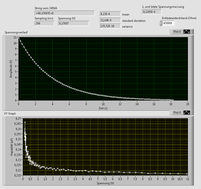

ich würde gerne die Kapazität eines Folienkondensators (10µF) mit Hilfe
von kalibrierten Messgeräten bestimmen. Diese Messgeräte sind zwei
HP3458A (Multimeter) und ein HP53132A (Universal Counter). Es sind
natürlich andere Messgeräte und Generatoren erlaubt, aber alle zur
Bestimmung der Kapazität notwendigen Parameter möchte ich auf die
kalibrierten Geräte zurückführen können.
Eine Möglichkeit wäre ja nun mit einer Wechselspannung auf den
Kondensator zu gehen und dabei Strom und Spannung mit den kalibrierten
Multimetern zu messen. Was mir hieran nicht so richtig gefällt ist, dass
man so den ohmschen Anteil natürlich mit misst. Wobei das bei 100Hz oder
noch weniger irgendwann nicht mehr wirklich ins Gewicht fällt.

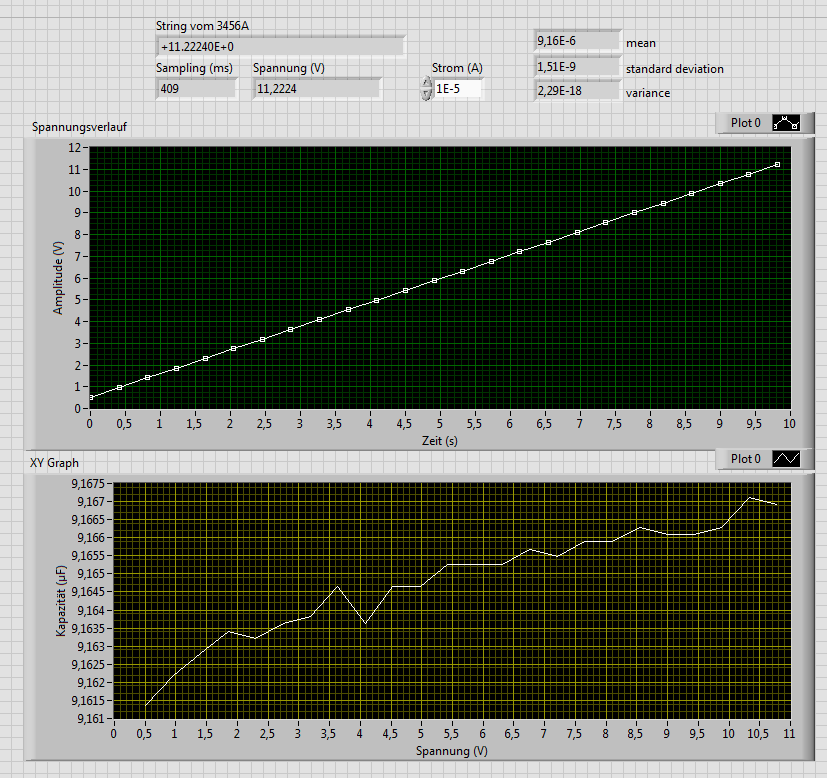

Eine andere Möglichkeit wäre einen konstanten Strom in den Kondensator
zu prägen (kann man ja mit dem 3458A messen) und dann zu zwei
Zeitpunkten (exakte Zeitmessung mit 53132A) die Spannung zu messen. Man
könnte ja zum Beispiel zwei Triggerpulse für das 3458A erzeugen und den
Abstand dann sehr genau nachmessen. Ist allerdings deutlich mehr Aufwand
als die erste Version.
Habt ihr noch weitere Ideen?
Das Ganze ist mehr eine Gedankenspielerei, als das es wirklich notwendig
ist. Wenn es wirklich absolut stimmen muss, dann würde man den
Kondensator vielleicht besser zu einem kalibrierten LCR Meter bringen.
Ich finde es nur immer spannend Messung auf einfache und
nachvollziehbare Dinge zurückzuführen.

Wahrscheinlich ist es einfacher und genauer den Konstantstrom nur eine
definierte Zeit lang wirken zu lassen, und die Kondensatorspannung
vorher und nachher in Ruhe zu messen.

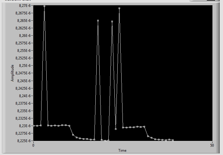

Je nach Qualität des Kondensator hat man auch bei Folientypen so im
Bereich 0,01% bis 0,5% abweichungen vom Idealen Kondensator, etwa durch
Leckströme oder Dielektrische Absorbtion. Die Kapazität wird dann von
der Zeit / Frequenz abhängig und auch die Spannung hat ggf. einen
Einfluss. Da muss man dann vor allem festlegen welchen Kapazität man
genau messen will.

lich möglich, mit Deinen Meßgeräten eine Meßgenauigkeit von besser 1%
zu erreichen. Was Du da missst, ist aber ein Augenblickswert. Wenn Du
z.B. morgen die Messung wiederholst, wirst Du vermutlich ein anderes
Ergebnis erzielen. Das liegt ganz einfach daran, das Dein Meßobjekt
keinen konstanten Kapazitätswert hat.

Die einfachste Methode dürfte das Ausmessen eines RC Gliedes sein. Also
etwa 100 K als Widerstand dazu. Den Widerstand kann man mit dem DMM
nachmessen  - der muss also keine besonderen Eigenschaften haben, nur
einigermaßen stabil für die Messung und linear bei z.B. 9 V als
Ausgangsspannung.
Bei 10 µF und rund 1 Sekunde Zeitkonstante hat man reichlich Zeit für
Messungen. Der Rest ist dann was für den PC (notfalls auch
Taschenrechner) um daraus die Kapazität, ggf. als Funktion der Spannung
zu berechnen. Von der Auflösung (und ggf. auch der Genauigkeit) kann man
damit vermutch sogar Unterschiede feststellen wie lange der Kondensator
zuvor geladen wurde.
Als referenz dient dann die Wiederstandsmessung des DMM (sofern die mit
Kalibriert wurde) und die Zeitbasis, die man per Zähler nachmessen kann.
Je nach Art der Kalibrieung des DMM könnte auch die da mit
eingeschlossen sein, wenn auch ggf. nur mit +-50 ppm oder so.

@Lurchi: wenn man ohnehin schnell samplen muss, wäre die Messung mit
einem Konstantstrom nicht besser? Dort bekommt man für zwei beliebige
Messpunkte die Kapazität.

Das 3458 kann im 10V Bereich bei >10GOhm Eingangswiderstand mit bis zu
50kHz im 'Directsamplemode' Werte aufnehmen, die weit unter Deiner
benötigten Messungenauigkeit liegen. Dann noch ein guter <10k Widerstand
(tempco wg Eigenerwärmung) und Du kannst u(t) beim  Entladen messen.
Wozu noch Konstantstrom? Eigentlich reichen zwei Messpunkte, aber wenn
man schon ein paar mehr hat, macht man einen Fit und hat mit dem RMSE
gleich einen Indikator für die Güte der Messung.
Die Rückführung der 3458 internen Clock (die leider nicht rausgeführt
wird) ist dann ein Thema für die Rosinenpicker ;)

Ich habe das Ganze jetzt gerade mal Zuhause getestet. Da ich kein
HP3458A habe, habe ich es mit meinem 3456A gemacht. Die Messung mit dem
Zähler am VMC Ausgang des DMM habe ich mir auch gespart. Momentan messe
ich die Zeit einfach in LabView (ja ich weiß nicht schön, aber es steht
auf 1ms bei ca. 409. Es ist ja auch nur erstmal ein Proof-of-Concept.)
Ich habe das DMM auf 10 NPLC stehen, fest auf die 10V Range und messe
mit 10µA. Damit sollte die Integrationszeit ausreichend kurz gegen die
Messzeit sein. Wobei die Integrationszeit ohnehin keine Rolle spielen
sollte, solange sie konstant ist (und dass kann man am VMC ja
nachmessen).
Der Aufbau sieht momentan einfach so aus, dass ich über mein 3488A den
Kondensator bis zur Messung mit 10k kurzschließe. Dabei stellen sich
dann ja 10mV am C ein, was klein genug sein sollte für den Messbeginn.
Ich wollte den C nicht direkt kurzschließen um bei voll geladenem
Folien-C mein Relais nicht zu sehr leiden zu lassen. Zu beginn der
Messung wird das Relais geöffnet und das 3456A beginnt zu messen bis die
Spannung am C 11V überschreitet. Dann wird wieder entladen und alles
geplottet (siehe Anhang).

Irgendwie scheine ich in meinem Aufbau hier einen Offset von ca. 1µF zu
haben. Wenn ich gar keinen Kondensator anschließe komme ich bei 0,5µA
auf ca. 1µF. Wenn ich nun einen 1µF Kondensator anschließe komme ich auf
rund 2µF. Eine Messung des 10µF Folienkondensators an meiner uralt LCR
Brücke (HP 4260A) ergibt auch ca. 1µF weniger als meine Messung. Das
überrascht mich schon ein wenig...
Gast #4210769
So noch mal die Handbücher durchgesehen und gefunden, dass der DC
Kalibrator 1µF am Ausgang hat, auch im Strombetrieb :(. Das erklärt den
Offset dann natürlich..

Gast #4210951
Die Auflösung dürfte bereits ausreichen und den Effekt der
dielektrischen Absorbtion zu sehen: Die gemessene Kapazität sollte etwas
größer (z.B. 100 ppm) sein, wenn man den Kondensator vor der Messung
länger (z.B. 10 Zeitkonstanten) geladen hat, als wenn man den
Kondensator nur kurz geladen hat.
Gast #4211063
Ja, man sieht es tatsächlich. Daraus lässt sich dann ja schon eine
sinnvolle "Ungenauigkeit" ableiten. Ich hätte nicht gedacht, dass der
Effekt bei Folie schon so groß ist (hab mich damit allerdings auch noch
nie auseinandergesetzt). Das ist für Dualslope-Wandler dann ja gar nicht
so uninteressant.
Das Bild im Anhang ist entstanden als ich den Kondensator zunächst 30s
an 12V gelassen habe und ihn dann entladen habe. Dann habe ich für ein
paar Messungen die Verweilzeit auf 100ms reduziert und man sieht
deutlich wie die Kapazität zurückgeht. Zur Verifikation habe ich dann
beide Zeiten noch einmal wiederholt.

alles beruhigt hat.
Jetzt lade ich den C auf 12V auf und ÖFFNE dann das Relais. Auch hier
warte ich 100ms ab (war eh noch im Code). (neuer Screenshot siehe
Anhang).
Spielt der FET denn so eine große Rolle? Je nach Einstellungen Verweile
ich ja nun auch nur 100ms auf den 12V und dann beginne ich zu entladen.
Durch den Entladewiderstand von 470k läuft eine Messung ja fast 20s.
Damit "sieht" der Kondensator doch während der Messung ohnehin eine
lange Zeit relativ hohe Spannungen?
Gast #4211538
Bei einer realtiv langen Zeitkonstante im sekundenbereich spielen die
vielleicht 1-10 ms in denen das Relais prellt keine nennenswerte rolle.
Es kommt ja nicht auf die Zeit an wann das Relais schaltet, sondern es
wird wärend des exponentiellen Abfalls gemessen.
Durch die langsame Messung sieht der Kondensator schon vorher ein hohe
Spannung. Vor allem im späteren Teil (z.B. 1-2 V bei Start von 10 V) der
Messung kommt dadruch sätzliche Ladung aus der dielektrischen
Absorbtion. Die Kapazität sollte also zu groß erscheinen. Für den Anfang
der Messung hängt es halt davon ab wie lange vorher die Spannung anlag.
Das Problem wird auch nicht prinzipiell anders wenn man einen kleineren
Widerstand und entsprechend schnellere Messung wählt. Dielektrische
Absorbtion gibt es auch ganz verschiedenen Zeitskalen.
Der Effekt is auch bei dual slope Wandlern ein Problem und begrenzt die
Linearität / Stabilität. Für 3,5 Stellen geht es gerade so noch mit MKS,
für 4,5 Stellen sollte es schon mindestens MKP sein, eher noch besser.
