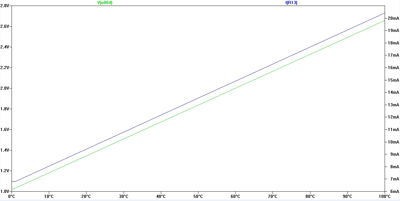

von Horre (Gast)
Hallo zusammen
ich weiß dass, das Thema Pt100 und dazugehörige Auswerteschaltungen
(4-20mA) hier bereits heiß diskutiert wurden. Trotzdem habe ich mit
einer Schaltung noch folgendes Problem:
Am Messwiderstand (R13) liegt der minimale Strom nicht bei den
gewünschten 4mA, sondern bei 7mA. Die Stromobergröße von 20mA passt. Die
theoretische Auslegung der Widerstände und die Einzelsimulationen
funktionieren problemlos. Baue ich die Verstärkerstufe und den zweiten
Teil der Auswerteschaltung zusammen, stimmt der theoretische Wert nicht
mit der Simulation überein.
Nach einem Hinweis habe ich den Spannungsteiler des Reglers und den
Vorwiderstand des Pt100 bereits hochohmiger ausgelegt. Die angegebenen
7mA können aber nicht unterschritten werden.
Der Temperaturbereich liegt zwischen 0°C und 100°C
Kann mir jemand bei der Problemlösung helfen, bzw Denkanstöße liefern?
Vielen Dank!

von Georg (Gast)
Klar, da steht ja Usoll 1..2,6 V, und 20 mA / 2,6 ergibt etwas mehr als
7 mA. Elektrisch alles Ok, ist bloss unbrauchbar.
Das ist längst nicht alles, den Messwert auf 1/1000 der
Versorgungsspannung festzulegen ist schon irre genug.

von SonicHazard (Gast)
Mal abgesehen von anderen Dingen gibt es hier ein grundsätzliches
Problem:
Im Datenblatt des LT1631 steht:"Low Supply Current per Amplifier: 3.5mA"
Das ist nicht wirklich "low". Und vor allem völlig ungeeignet für die
Schaltung. Die gesammte Schaltung darf inklusive Spannungsregler,
Spannungsteiler und OP nur maximal 4mA benötigen! (Jetzt weisst Du ja,
woher die 7mA kommen)
Für eine 4-20mA loop kannst du ruhig einen OP mit kleiner slew rate
einsetzen.

Danke für Deine NÜTZLICHE Hilfe!
Habe den OPV ersetzt durch einen mit geringerer Stromaufnahme und die
Schaltung funktioniert
