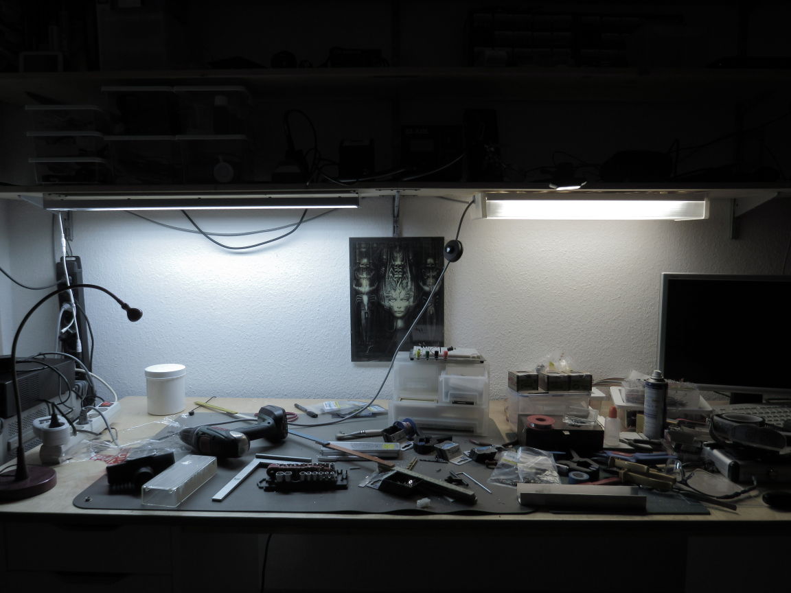

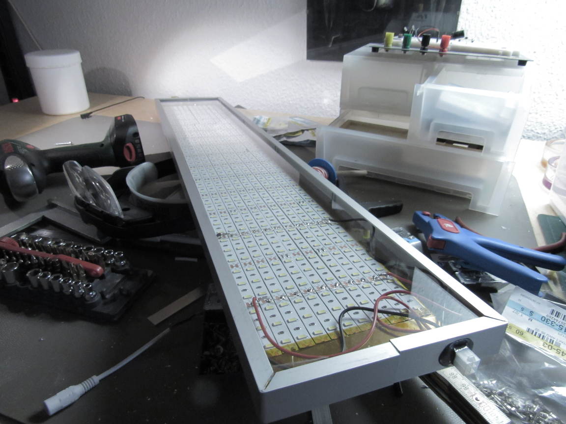

Gast #4219223
es sind schussendlich 14*85cm geworden, ~520 led's.
nun habe ich die leistungsaufnahme der bisherigen beleuchtung gemessen,
2*18W neonröhren, im endeffekt 45W.
wenn ich nun 45W in die led's regle sieht das im vergleich zur den
röhren wie im anhang aus (röhren: osram lumilux cool white, afair 4000K.
Leds: one hung low 5500-6500K -
http://www.amazon.de/gp/product/B00XBVLCNO )
die temperatur der led lampe war nach 45min bei geschätzen 50°C
(handauflegen), wobei ein 2cm luftspalt zwischen lampe und holzbrett
ist. 20W reichen allerdings locker für normale beleuchtung.

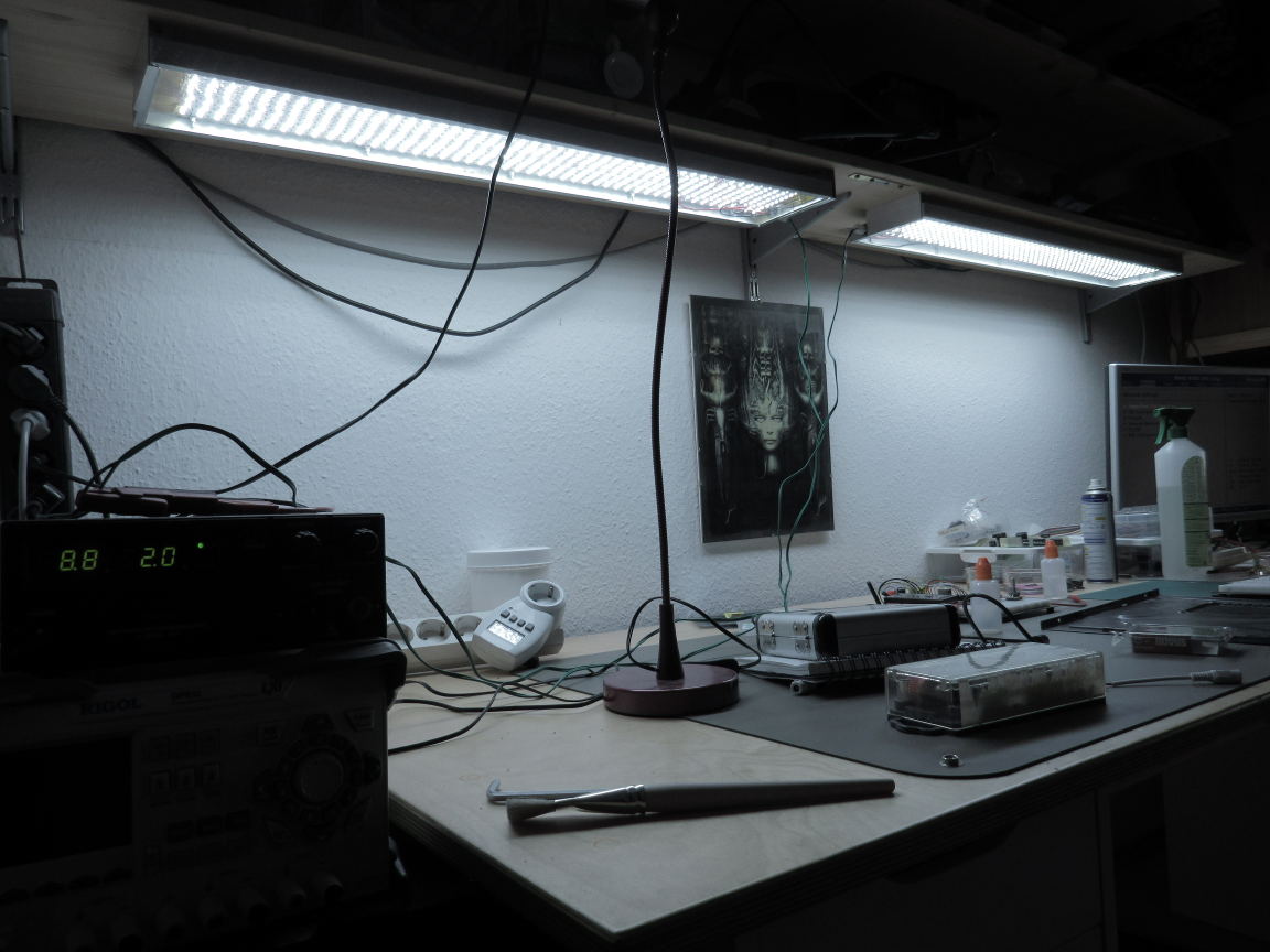

Gast #4227830
Joachim B. schrieb:
> meine Hochachtung:
> was kostete das?
20€ 30x100cm aluplatte
16€ 4*1m u-profil
60€ 4*5m LED strip
10€ 50x100cm PS-"glas"platte
plus kleinzeug:
alu blindnietmuttern, schrauben, stecker, kabel… und entsprechendem
werkzeug.
nicht wirklich billig, vor allem weil ich nun noch eine PWM steuerung
bauen und eine passende stromquelle kaufen muss.
ABER: die leuchtstoffröhren haben zusammen auch 120€ gekostet und nur ~2
jahre gebraucht bis sie ausfallerscheinungen hatten.
das bei 90W verbrauch (duchschnittlich ~8h/d). Die LED lampen laufen
dagegen grad bei 8.8V/2A (momentan an einem 900W netzteil).
bisher bin ich nicht enttäuscht - mal sehen wei lange die dinger halten
