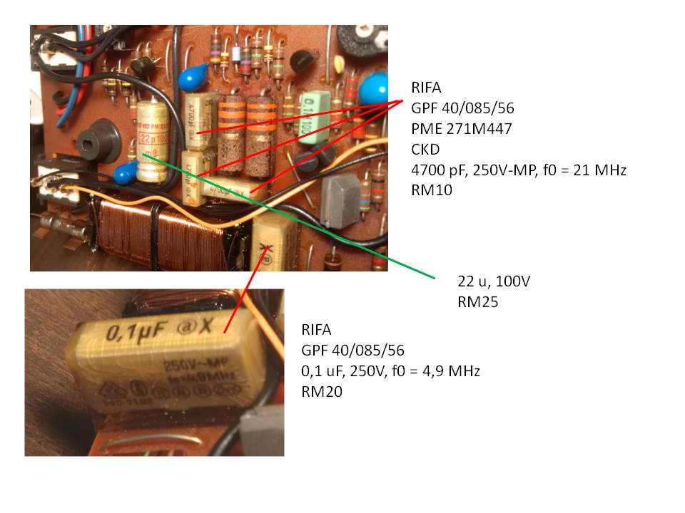

gestern hat sich unsere atwas betuchte Husqvarna SLE 6570 Nähmaschine
selbstständig gemacht. Ohne dass das Pedal gedrückt wurde fing die
Maschine an zu laufen und Rauch ist aufgestiegen.
Eine erste Sichtprüfung ergab, dass mindestenz ein Folienkondensator
geplatzt ist (siehe Anhang, 0,1 uF). Auch die drei 4700pF Kondensatoren
sehen leicht merkwürdig aus. Sonst kann ich mittels Sichtprüfung keine
weiteren Auffälligkeiten finden.
Jetzt habe ich mehrere Fragen:
1. Kann der geplatzer Folienkondensator Ursache für das Problem sein,
oder ist dies eher die Folge eines anderen Problems?
2. Ich würde die Kondensatoren gerne ersetzen. Leider sind die alten
Bauteile so nicht mehr zu bekommen. Zudem habe ich gelesen, dass neuere
Folienkondensatoren eine bessere Sicherheit im Bezug auf Entflammung
bieten. Kann jemand bestätigen on die von mir ausgesuchten Ersatzteile
passen?
A)
Originalteil: RIFA 4700 pF, 250V-MP, f0 = 21 MHz
Ersatzteil: Wima MP 3 X2 4700pF 20% 275V
Bezugsquelle:
http://www.reichelt.de/Funkentstoerkondensatoren/MP3-X2-4-7N/3/index.html?&ACTION=3&LA=2&ARTICLE=32010&GROUPID=3157&artnr=MP3-X2+4%2C7N
B)
Originalteil: RIFA 0,1 uF, 250V, f0 = 4,9 MHz
Ersatzteil: Wima MP 3 X2 0,1uF 20% 275V
Bezugsquelle:
http://www.reichelt.de/Funkentstoerkondensatoren/MP3-X2-100N/3/index.html?&ACTION=3&LA=2&ARTICLE=32018&GROUPID=3157&artnr=MP3-X2+100N
C)
Originalteil: 22 u, 100V
Ersatzteil: Tonfrequenz-Elko, axial, 22µF/100Volt
Bezugsquelle:
http://www.reichelt.de/Elkos-axial-bipolar/2/index.html?&ACTION=2&LA=2&GROUPID=3144;SID=14%40Ukb1YH8AAAIAAHBeJw7b8f6dfdc58a8e3aa216707c8ace4001
Danke für die Unterstützung.
Kann schon, muss aber nicht. Ohne Schaltplan kann keiner sicher sagen,
ob der C Ursache oder Symptom ist.
> 2. Kann jemand bestätigen on die von mir ausgesuchten Ersatzteile
> passen?
s. o.! Ansonsten "trial & error", soviel Kosten Cs ja nicht
Gast #4208138
Ersetze den defekten 0.1uF gegen einen X2 Funkentstörkondensator.
Prüfe die Kapazität vom Elko (und ersetze ggf.)
Wenn du die 4700pF ersetzen willst, brauchst du Y1 Kondensatoren, hat
Reichelt glaube ich nicht, wenn sie defekt sein sollten kannst du sie
auch einfach weglassen, nur die Funkentstörung ist dann weg.
OP #4208218
Bei Conrad gibt es diesen:
MKP-X2-Funkentstör-Kondensator radial bedrahtet 0.1 µF 275 V/AC 20 % 15
mm (L x B x H) 18 x 6 x 12.5 mm Wima MKP-X2 1 S
www.conrad.de/ce/de/product/451097/MKP-X2-Funkentstoer-Kondensator-radia
l-bedrahtet-01-F-275-VAC-20-15-mm-L-x-B-x-H-18-x-6-x-125-mm-Wima-MKP-X2-
1-S
Bei Conrad würde ich Y2 Kondensatoren bekommen:
MKP-Y2-Funkentstör-Kondensator radial bedrahtet 4700 pF 300 V/AC 20 % 10
mm (L x B x H) 13 x 5 x 11 mm Wima MKP-Y2 1 St »
http://www.conrad.de/ce/de/product/451077/MKP-Y2-Funkentstoer-Kondensator-radial-bedrahtet-4700-pF-300-VAC-20-10-mm-L-x-B-x-H-13-x-5-x-11-mm-Wima-MKP-Y2-1-St
Ich werde die Teile mal bestellen und schauen ob es geht. Schonmal
vielen Dank für die Tips.
Gast #4208254
Achte auf den Pinabstand. X und Y-Kondensatoren gibt es in sehr
unterschiedlichen Baugrößen. Meist hat die Platine mehrere Löcher zur
Auswahl, aber besser vorher nachmessen als hinterher Drähte anlöten.
OP #4218601
Ich habe jetzt die Kondensatoren 1 x 0,1uF und 3 x 4700pF durch folgende
Bauteile ersetzt:
Der alte 0,1uF Kondensator war richtig aufgeplatzt. Auch die 4700 pF
Kondensatoren sahen schon sehr mitgenommen aus.
Die Maschine läuft wieder ohne Probleme. Ich werde das ganze beobachten.
Vielen Dank für die Hilfe.
Gast #4538832
unsere Husqvarna hat 35 Jahre super Ihren Dienst getat und nun haben wir
(meine Frau) auch das Problem des defekten Kondensators (0,1uF). Dieser
hat angefangen zu schmoren. Allerdings ist auch der Halbleiter defekt
der auf dem obigen Bild unten rechts nahe der Widerstände sitzt. Ich
kann den Typ nicht identifizieren da dieser verschmort ist. Auf dem
zweiten Halbleiter steht denke ich GL948 - ist schwierig zu erkennen. Da
wir uns hier im Netzteil bewegen scheint das ein TRIAC oder ähnliches zu
sein.
Kann mir jemand den Typ nennen bzw. hat ein Schaltbild dieser kleinen
Platine? Damit wäre uns geholfen. Bin Techniker und weiss was ich tue :)
Danke und Gruß
Wolfgang
Gast #4538897
Ich kann nur jedem raten diese alten RIFA-X2-Kondensatoren zu ersetzen.
Die geben sehr gerne den Geist auf nachdem sie nun 20-30Jahre alt sind.
Ich hatte das schonmal bei einer Bohrmaschine. Die lag auf der Werkbank
und fing irgendwann an leise zu knurren und ploetzlich lief sie von
selber los.
Ihr zieht ja sicher immer von allen Geraeten den Stecker raus wenn ihr
nicht dabei seid oder? .-)
> Auf dem zweiten Halbleiter steht denke ich GL948 - ist
Ich weiss jetzt auch nicht was das ist. Aber deine Annahme es koennte
ein Triac sein ist sicherlich nicht abwegig. Da wird sich dann aber
sicher einfach irgendein anderer Typ einbauen lassen. Kuck dir doch
einfach mal die Schaltung an. Bei so einfachen Platinen sieht man das ja
bereits beim draufschauen...
Olaf

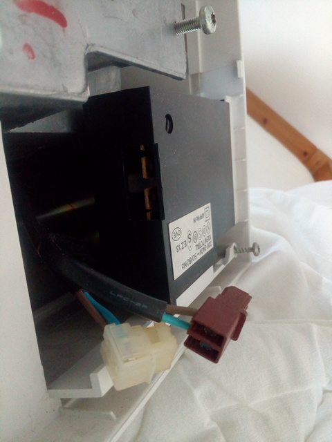

Gast #4716106
Guten Tag,
bei unserer Husvarna S215 war ein Kondensator abgebrannt und den habe
ich gewechselt. Beim Zusammenbau habe ich jetzt das Problem, das mein
Sohn das Ganze auseinandergebaut hat und er mir nicht mehr sagen kann,
an welchen Platz das Kabel mit dem braunen Stecker bzw mit dem weißen
Stecker gehört. Wäre super, wenn mir hier jemand dazu Auskunft geben
könnte.
Herzlichen Dank
Jürgen
Gast #4716398
hinz schrieb:
> Sieht doch ganz so aus als ob die Stecker mechanisch kodiert
> wären, also
> nur auf ihren jeweiligen Platz passen.
leider paßt jeder der beiden stecker an beiden stellen und auch die
kontakte sind nicht unterschiedlich. Somit komme ich im moment nicht ans
ziel. Vielleicht weiß jemand noch einen Rat.
