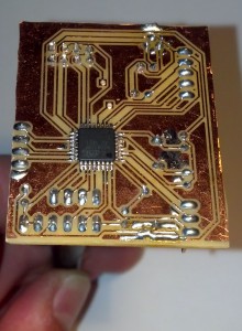

Ich baue mir eigene Platinen so ist die Grundfläche mit
minimalbeschaltung unterhalb 38x40mm und das Singlelayered.
Hier mal ein Beispiel mit nrf24l01, ohne den NRF könnte man alle
Ausgänge als Pinumrandung auf ca. 30x35mm hinbekommen.
Ich bereite den Chip mit Serialbootloader vor und benötige so immer nur
einen rs232 Adapter.
