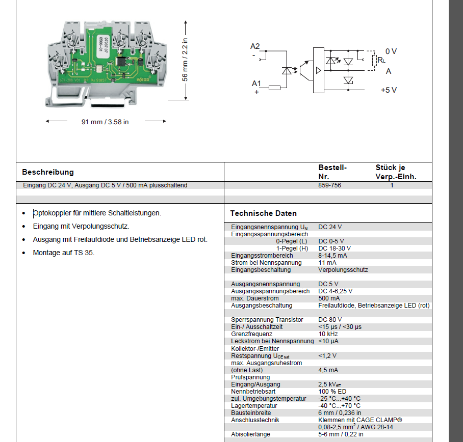

ich bin naz neu hier und habe eine Frage.

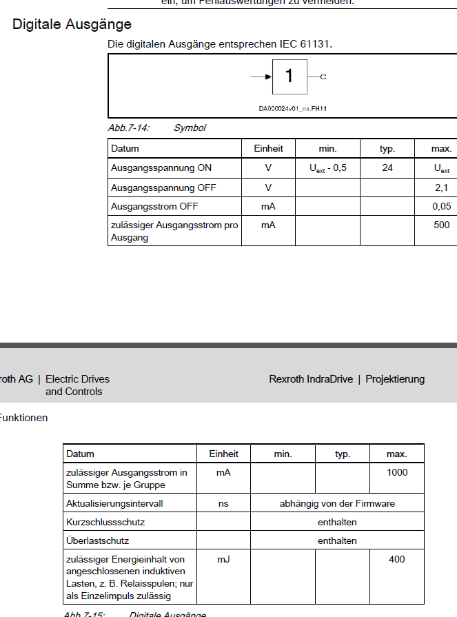

Ich habe folgende Teile im Ahnhang stelle ich sie vor.
Einmal digitale Ausgänge 24V und 500mA.
Mittels eines Optokopplers will ich diese Signal auf 5 V reduzieren.
Ist das mit den Bauteilen die ich im Ahnhang hochgelade möglich?
Martin
von MaWin (Gast)
Ja.
von Paul B. (paul_baumann)
Ja, dafür sind die offenbar gemacht. Die (Rexrodt) Steuerung gibt 24
Volt aus, die mit 500mA belastet werden können. Der Kopto-Oppler nimmt
11mA
auf, wenn die 24 Volt an ihm anliegen. Das haut also hin.
Auf der Empfängerseite mußt Du selbst eine Spannungsquelle mit 5 Volt
bereitstellen und an den Koppler anschließen und einen sog.
Pull-Down-Widerstand zwischen den Ausgang und den Anschluß "0 Volt"
schalten, an dem die 5 Volt bei entsprechnder Ansteuerung anstehen.
Wie willst Du das Ausgangssignal weiterverarbeiten?
MfG Paul
Martin P. schrieb:
> Wozu brauche ich denn den Pull-Down-Widerstand?
Es ist in dem Datenblattausschnitt nicht zu erkennen, wie die
Ausgangsstufe des Kopplers aussieht, aber ein Pull-Down-Widerstand ist
da eingezeichnet.
Die Spannung muß ja an irgendwas abfallen -wenn nicht drin, dann an dem
externen Widerstand.
Vorschlag: Guck ohne Widerstand, was raus kommt und ob Deine
nachfolgende Karte anständig angesteuert wird. Wenn nicht, mach einen
1KOhm rein, denn schließlich mußt Du ja nicht die 500mA ausnutzen, die
max. fließen dürften.
MfG Paul
