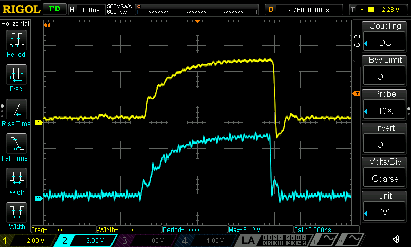

ich übertrage derzeit ein Signal über eine sehr dünne 2 Meter Leitung
(geschätzt 0,25mm Durchmesser). Schaut euch mal bitte den Screenshot an.
Blau ist der Pegel gemessen an der Quelle, gelb ist der Pegel gemessen
am Empfänger, also nach 2 Meter Kabel. Der zeitliche Abstand und dieses
krasse Überschwingen möchte ich gerne irgendwie beseitigen. Ist das
bereits die berüchtigte Impedanz, die man nicht wegbekommt? Oder habe
ich einfach etwas falsch gemacht?
Man sieht ja eine Verzögerung um gut 10ns am Empfänger.
Der langsame Anstieg am Anfang kommt vom externen 470 Ohm Pull-Up.

Ich sehe ungefähr eine Verzögerung von 10ns, das ist für eine 2m Leitung
Lichtgeschwindigkeit, schneller wird es kaum werden.
Das Signal auf Empfangsseite ist sicher auswertbar, also ok.
Man sieht "Ripple" wegen nicht angepasster Impedanzen, wenn du die
Leitung nicht mir 470 Ohm, sondern impedanzrichtig am Sender und
Empfänger anschliesst, werden die kleiner und dein absolut nicht krasses
Überschwingen wird kleiner sein.
Mehr würde mich der eingestreute 10MHz Takt auf Senderseite stören, der
ist nicht auf der Leitung, sondern streut wohl in deine Tastspitze also
deren Masseverbindung ein. Wer misst misst Mist, erst mal Messtörungen
beseitigen bevor man Verbessern will.

Die 10 MHz kommen von der AVR MCU, die mit 10 MHz getaktet ist und da
wahrscheinlich fleissig einstreut. Ich möchte jetzt aber erstmal die
Impedanz in den Griff bekommen. Der Pegel geht ja runter bis -1V und das
kann, soweit meine Laienkenntnisse korrekt sind, nur von der Impedanz
kommen und nicht von irgendwelchen Kapazitäten.
Du sagtest, ich soll die Leitung "impedanzrichtig" anschliessen. Wie
meinst du das? Reden wir vom Wellenwiderstand? Es handelt sich um ein
"missbrauchtes" Ethernetkabel.

Wie gesagt, es ist ein Ethernetkabel. Also hat es eine Impedanz von 150
Ohm, laut Wikipedia. Nur weiss ich jetzt nicht wirklich, was ich damit
anfangen soll. Ich kann ja nicht einfach zwischen DATA und GND ein 150
Ohm Widerstand schalten. Da ich nur einen 1000 Ohm Pull-Up habe, bricht
dann ja die Spannung weg, oder?

Tja, das ist eben der Trick. Wenn es ein 150Ohm-Kabel ist, muß es
möglichst mit 150Ohm abgeschlossen sein, um solche Überschwinger (durch
Reflexionen) wegzubekommen.
Die Senderseite muß dann den daraus resultierenden Strom treiben können,
wenn die Pegel am Ende wichtig sind.
Die Senderseite muß übrigens nicht unbedingt angepaßt sein, wenn es nur
um diese Reflexionen geht. Aber wenn am Ausgang ungefähr der Pegel
rauskommen soll, der am Eingang reingeht, muß man entsprechend
niederohmig ansteuern. 1KOhm PullUp sind da also eine ziemlich schlechte
Idee, wenn man gleichzeitig Pegel "mit ohne" Überschwinger halten will

Wenn du wirklich einen open Collector-Ausgang in die 2 m
LAN-Kabel einspeist - und dich über 10 ns Delay und die
unsymmetrische Wellenform wunderst, dann hast du doch jetzt
schon mal was gelernt:
1) Es gibt Laufzeiten - und die stehen im direkten Zusammenhang
   mit der Leitungslänge.
2) Es gibt Reflexionen, wenn der Abschlusswiderstand
   nicht gleich dem Wellenwiderstand (der Leitung) ist.
3) Bei o.C. brauchst du am Empfänger 100..150 Ohm gegen V+,
   damit du einen Kollektorwiderstand UND einen Abschluss-
   widerstand hast.
   (V+ sollte dann auch nahe am Abschlusswiderstand einen
   CerCo gegen Masse haben.)
   UND: bei o.C. hast du IMMER unterschiedliche Flanken-
   steilheiten für an- und absteigende Flanke.
4) Du MUSST also die Leitung, je nach Typ mit 100..150 Ohm
   abschließen.
   Und wenn das zu wenig Pegel für den Empfänger ergibt, hast
   du den falschen Empfänger (zu unempfindlich), oder den
   falschen Sender (zu geringer Pegel).
... so könntest du dein Konzept retten, aber:
Grundsätzlich ist es besser, eine LAN-Leitung (symmetrisch gegen
Masse) auch symmetrisch zu speisen (2 Ausgänge) und das Signal mit
einem symmetrischen Empfänger (2 Eingänge) zu detektieren.
- Genau dafür wurden diverse ICs konstruiert.
