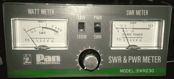

Hallo, ich habe ein gebrauchtes SWR-Meter gekauft. Ich möchte damit auf
dem 4m-Band eine selbst gebaute Groundplane Antenne abstimmen. Ich
wollte nun wie folgt vorgehen:
1. Mittleren Kanal einstellen
2. Schalter auf FWD (forward) und auf SET am rechten Ende der SWR-Skala
kalibriren
3. Schalter auf REF -> Sendetast drücken -> SWR ablesen
Es gibt an dem Gerät aber keinen FWD/REF Schalter. Außerdem steht die
Nadel der rechten Skala dauerhaft (im nicht angeschlossenen Zustand) auf
1 und bewegt sich auch beim Senden nur sehr, sehr wenig. Kann mit jemand
dies bezüglich helfen? Senden und Empfangen lässt sich übrigens.
Aber den PWR <--> SWR Schalter.
Das ist das Gleiche.
> Außerdem steht die
Dass die Nadeln der Instrumente ohne HF am linken Skalenende stehen soll
ja so sein.
Wie hoch ist denn deine Sendeleistung, zeigt das linke Instrument diese
halbwegs richtig an?
Evtl. hast du auch Kontaktprobleme in den Schaltern.
Schau ruhig mal in das Kistchen rein. Möglichst aber keine Teile dabei
verbiegen.
Du wirst staunen, wie übersichtlich die Schaltung ist.

Danke für die schnelle Antwort. Ich stelle also zum Kalibrieren auf PWR
und zum Messen auf SWR?
Bei der Position der Nadel habe ich mich verschrieben. Diese steht
dauerhaft auf 1,6. So wie auf dem Foto zu sehen? Kann man die Position
der Nadel einfach auf 0 setzen. Sollte ja eigentlich nur ein 0815
Drehspulenmesswerk sein, oder?
In das Gerät habe ich schon rein geschaut, konnte aber auf den ersten
Blick nichts ungewöhnliches entdecken.
Üblicherweise kann man den mechanischen Nullpunkt justieren.
Evtl. muss man es dafür aber ausbauen.
Vermutlich ist das  Instrument unsanft behandelt worden.
Gelegentlich geraten dabei Windungen der Federn, über die der Strom zur
Dtehspule geführt wird, übereinander und verhaken sich ineinander.
Ob das Instrument Schaden genommen hat, kannst du feststellen, wenn  du
mal eine einstellbare Hilfsspannung z.B. mit einem (einwandfreien) Poti
zuführst und schaust, ob es irgendwo hakt, springt, oder Hysterese
zeigt.
Mit solch einer Hilfsspannung, die du hinter den beiden Dioden zuführst,
kannst du auch die einwandfreie Funktion der Schalter und des
Empfindlichkeitspotis überprüfen.

Das Gerät dürfte gefallen sein und dadurch wurde die Rückholfeder des
rechten Zeigerinstruments deformiert. Ob der Zeiger klemmt lässt sich
feststellen, wenn man die Anschlusskabel für TX und Antenne vertauscht.
Dann zeigt das rechte Instrument die Vorlaufleistung und das linke die
Rücklaufleistung an. Meistens kann man solch eine Rückholfeder
justieren. Dazu braucht man aber eine sehr ruhige Hand.
Wie schon gesagt wurde, taugen diese Geräte auf Grund ihrer schlechten
Messgenauigkeit i.d.R. nicht für Antennenmessungen.
Eine Messbrücke lässt sich relativ einfach aufbauen und besitzt bei
richtigem Aufbau eine gute Messgenauigkeit.

Hallo, ich wollte mich nur nochmal melden um das Thema zu beenden. Ich
konnte das SWR-Meter reparieren. Überzeugt hat es mich aber nicht.
Inzwischen habe ich eine geeignetes Kreuzzeigerinstrument und konnte
meine Antenne mit Hilfe eines Anpassgerätes aus einen SWR von fast 1:1
abstimmen.
Danke für alle Antworten.
