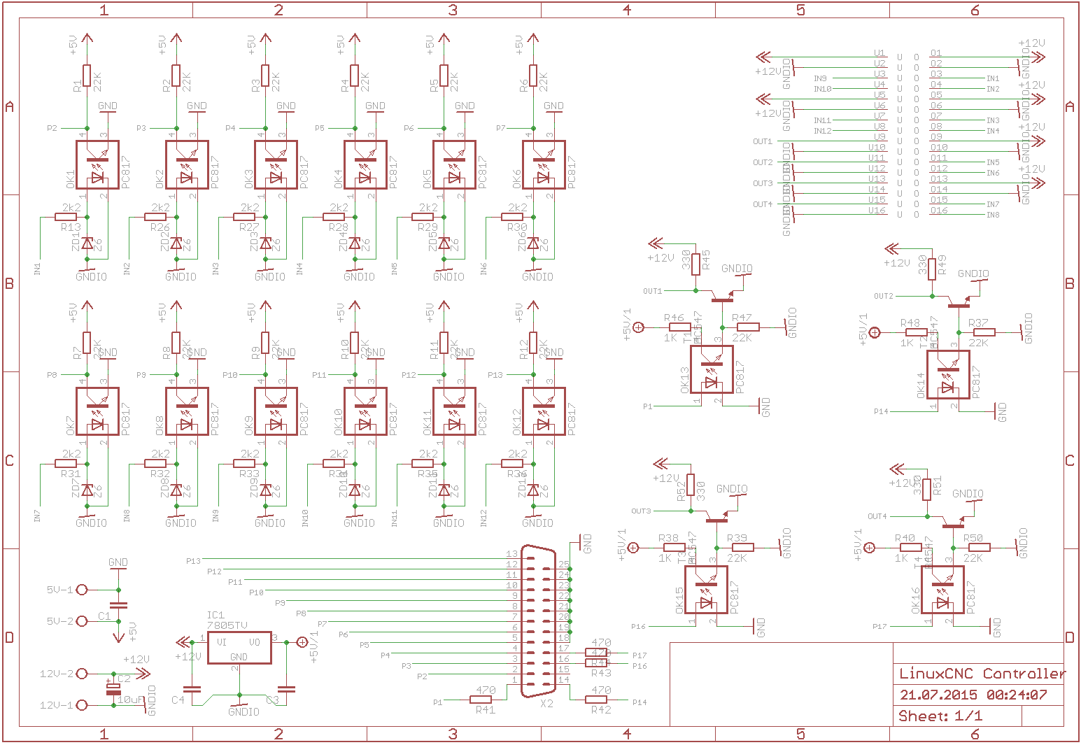

Hallo zusammen!
Ich habe mir eine I/O Karte für die parallele Schnittstelle gebastelt
(um diese in LinuxCNC zu verwenden). Diese funktioniert auch soweit:
Alles per Optokoppler getrennt, die Eingänge der Schnittstelle sind mit
4k7 Pull-Up auf High geschaltet und sind als Active-Low in der Software
konfiguriert.
Nun ist es aber so, dass wenn ich die externe 5V Spannungsversorgung aus
Versehen nicht angeschaltet habe, dass auf einmal manche Eingänge auf
Low sind, wenn die Karte an der Schnittstelle angeschlossen ist. Das
darf aber nicht so sein.
Hat jemand eine Idee, was ich dagegen tun kann? Dioden an den Eingängen
verwenden?
Einen Schaltplan habe ich angehängt, ich hoffe man kann ihn auch lesen.
Danke schonmal und Grüße
Das sieht mir aber gar nicht danach aus.
I/O wäre bidirektional, bei die fliessen die Daten nur in einer
Richtung:
Von den IN.nn -Anschlussen zu den P.nn Anschlüssen.
Ist aber leider falsch.
Die Zenerdioden parallel zu den LED der Optokoppler sind wirkungslos.
Zur Vermeidung von Falschpolung genügen normale Dioden, und  wenn das
die Seite mit dem µC ist, sind sie überhaupt überflüssig.

OP #4209127
Hallo und danke für die schnelle Antwort!
Hauptsächlich soll es eine Eingangskarte sein, wobei ich Pin 1, Pin 14,
Pin 16 und Pin 17 als Ausgang benutzen möchte (habe ich aber noch nicht
getestet).
Die Zenerdioden habe ich nur für den Fall, wenn die externe
Spannungsquelle (zu Endschaltern etc.) größer als 5V ist. Wenn ich das
Datenblatt der PC817 richtig interpretiert habe, vertragen die nur
maximal 6V zur Ansteuerung (?).
An dem Klemmenblock sind nur Taster und Lichtschranken angeschlossen.
Andreas

Gast #4209132
Gerade deshalb ist die Schaltung falsch.
So wie die ZD angeordnet sind, sind die LEDs in den Optokopplern längst
Asche, bevor die ZD leiten.
Vorher verdampfen  aber wahrscheinlich die 2k2 Widerstände, denn um
bedenkliche 50mA durch die LED zu schicken, müssten an dem externen
Anschluß über 100V anliegen.
Andreas I. schrieb:
> Wenn ich das
Da wirst du wohl etwas falsch interpretiert haben.
Die IR-LED in den Optokopplern haben Flußspannungen um 1V. Bei 2V
rauchen sie nicht einmal mehr, denn da sind längst die Bonddrähte
weggeschmolzen.
Die höchstzulässige Sperrspannung von LEDs, also bei Falschpolung, liegt
gewöhnlich in der Gegend um 5V, aber da fliesst fast kein Strom und die
LED leuchten dann auch nicht.
Wo tritt denn nun z.B. der unerwartete Low-Pegel auf?
Wenn du da eine echte LPT hast, sind 22k als Pullup auch viel zu gross,
da sollten so eher 1k - 2,2k sein.
Es empfiehlt sich aber immer, da nochmal echte Treiberbausteine (z.B.
74(HC)245) hinter den Optokoppler zu setzen und damit die Pegel klar zu
definieren. Die Richtungsumschaltung für etwaigen bidirektionalen
Betrieb kannst du damit auch gleich lösen.
LPT ist nun mal als eine relativ hochstromige Schnittstelle ausgelegt,
das hat man früher so gemacht. Das hat sich mit den Kombichips aka
Winbond und Konsorten etwas relativiert, allerdings sind Pullups von
z.B. 330 oder 470 Ohm in Druckern recht häufig gewesen. Rechne dir aus,
was da für Ströme fliessen.

OP #4209332
lrep schrieb:
>> Wenn ich das
Hmm.. kann ich die auch mit 12V ansteuern? Ist das wie eine normale LED
mit Vorwiderstand zu sehen? (Also beim PC817 bei 12V einen Vorwiderstand
von 690 Ohm)
Dieser tritt auf, wenn keine externe Spannungsversorgung am LPT-Teil
anliegt sondern nur die, die vom LPT kommt. An welchen Pins das genau
ist, muss ich erst nachmessen.
OP #4209340
Die 22K habe ich im Schaltplan nachträglich korrigiert. Eingelötet habe
ich aber 4K7. Beim Nachmessen liegen bei 4K7 Widerständen, wenn der
Optokoppler durchschaltet, am LPT-Pin ca 0.1V an und bei 22K
Widerständen ca 0.01V.
Wie würde so eine Schaltung aussehen, wenn ich die LPT Pins als Eingang
benutze?
Merkst du nicht selbst, wie unverständlich das ist?
> von 690 Ohm)
Ja, nur dass die Flusspannung der IR-LED deutlich geringer ist als die
einer LED für sichtbares Licht.
690 Ohm wirst du nicht kaufen können, aber 680 Ohm sind leicht
erhältlich.
Das ergibt einen Strom durch die LED von (12V - 1V) / 680 Ohm =  16mA,
und das ist ein gemäß Datenblatt durchaus zulässiger Wert.
