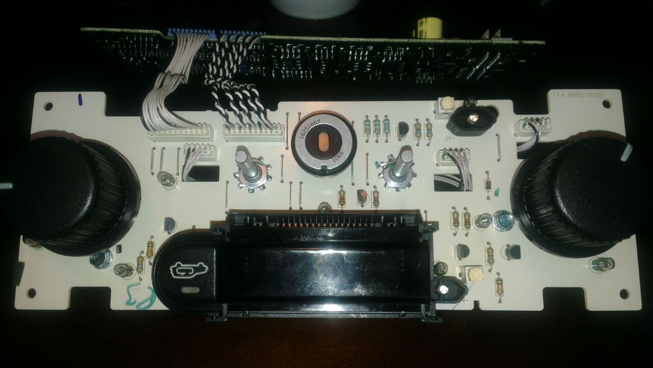

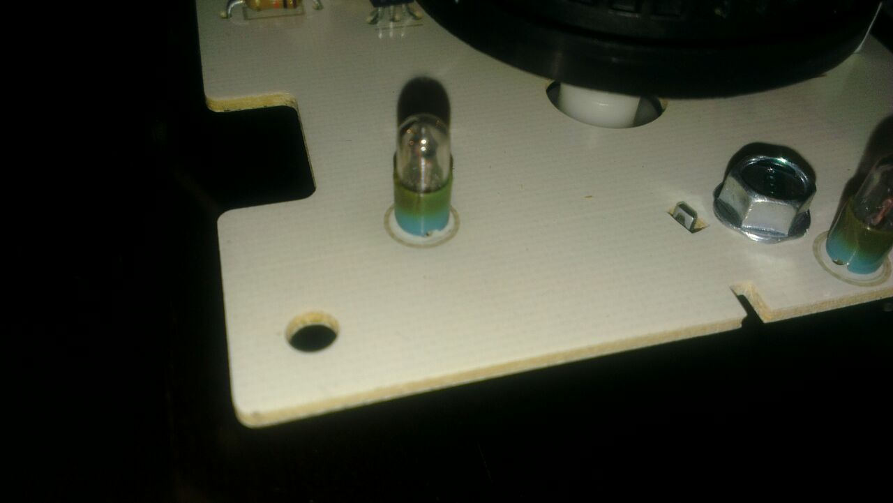

OP #4209998
Hier das Board im Überblick.
Dazu eine der 12V Lampen von der Seite, ist noch so ein runder
Plastikschuh drum.

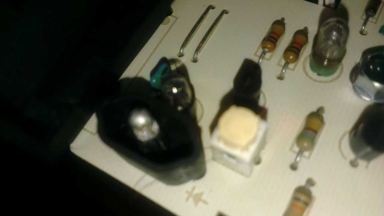

Dann noch ein winziges Lämpchen, weswegen ich die Mission erst
angegangen bin. Die ist vom A/C Knopf und leuchtet als einzige nicht,
wenn ich drücke.
mobil gesendet.

(Firma: Pesch Marinescheinwerfer) #4210393
Das Projekt sieht jetzt nicht besonders aufwändig aus. Schreib mich
gerne an, dann setzen wir uns mal nen Nachmittag in die Firma und löten
ein wenig.
Besorgst du Material (zur Not von Conrad, Hahnenkamp 1 in Altona oder
Wandsbecker Zollstraße 67-69 in Wandsbeck)? Ich würde dir dann die
genauen Teile raussuchen, wenn du mich per PN anschreibst.

#4210485
@Original-Poster bzw. Helfer:
es sollte auch darauf geachtet werden, daß keine "normalen" LED verbaut
werden, diese haben gewöhnlich einen viel zu kleinen Abstrahlwinkel. Da
sieht man nur einen kleinen 15 Grad spot auf dem (was immer von der
Ersatz-LED von hinten angeleuchtet wird)
Lösung: suche nach "led straw hat white" (z.B. in ebay) listet
bedrahtete Kurzkopf-LED mit 120 Grad Abstrahlwinkel auf. Solche nehme
ich, wenn ich z.B. durchgeschmorte Skalenbeleuchtungen in Geräten
repariere (einen Vorwiderstand bekommt man da auch immer irgendwie
drangefummelt).
Oder gegebenenfalls direkt SMD LED nehmen, die haben auch einen größeren
Abstrahlwinkel
