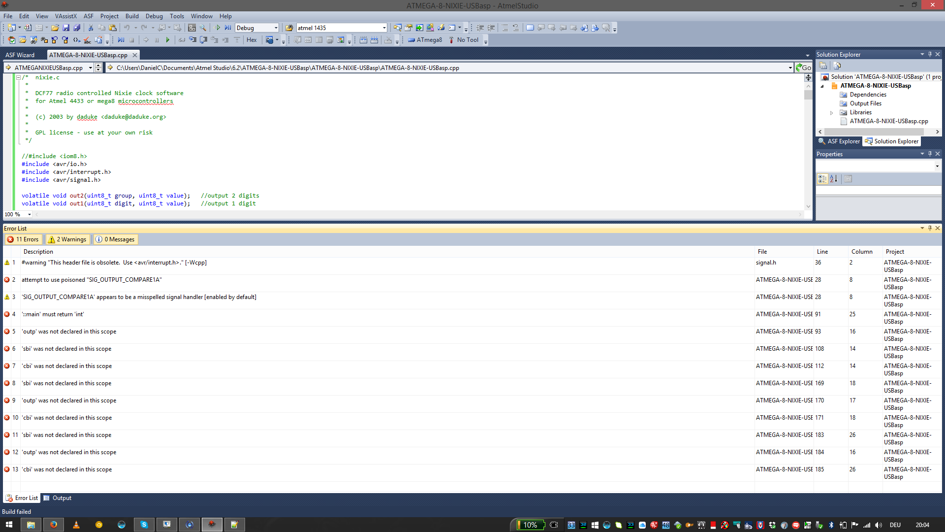

ich bin neu im Forum und hoffe, daß es für meine vermutlich banale
Anfänger Frage eine Antwort und Lösung gibt.
Mein Ziel ist der Aufbau dieser Nixie Uhr: http://daduke.org/nixie/
Die Programmierung des ATMEL ATmega8-16PU macht unerwartet Probleme. Der
Autor hat damals über diesen Weg
(http://main.linuxfocus.org/English/November2004/article352.shtml) und
diese Programme
(http://main.linuxfocus.org/common/src/article231/avrledtest-0.1.tar.gz)
mit einem Parallelschnittstellen Programmierer dieses Programm
http://daduke.org/dl/nixie/avrledtest.c auf einen ATmega8 geladen.

Ich habe jetzt Atmel Studie 6 sowie (vermutlich überflüssigerweise
nochmal separat) die ATMEL Windows Tool Chain
(http://www.atmel.com/tools/ATMELAVRTOOLCHAINFORWINDOWS.aspx) auf einem
Windows 8.1 64bit Rechner mit einem USBasp installiert. Der ATmega8-16PU
und Atmel Studoe 6 kommunizieren über USBBasp ohne Probleme. Das habe
ich getestet. Ich habe auch ein anderes LED Test Programm mühelos auf
den ATmega8-16PU geladen und zur Funktion auf einem Breadboard gebracht.
Leider gelingt es mir nicht mit Studio 6 dieses Programm
(http://daduke.org/dl/nixie/avrledtest.c) zu kompilieren und auf den
ATmega8-16PU zu laden. Ständig kommen Fehlermeldungen wie Datei oder
Verzeichnis nicht vorhanden, obwohl ja Studio 6 mit allen Updates etc.
installiert ist.
Was mache ich falsch?
Sollte ich eine andere Software nutzen?
Kann mir jemand Tips geben, wie ich dieses Programm auf den ATmega8-16PU
laden kann?
Danke!!!
avr-noob
OP
Ok, hier nun die Fehlermeldungen. AVRDUDE ist unter den External Tools
zum flashen installiert.

Error List:
Warning  1  #warning "This header file is obsolete.  Use
<avr/interrupt.h>." [-Wcpp]  c:\program files (x86)\atmel\atmel
toolchain\avr8
gcc\native\3.4.1056\avr8-gnu-toolchain\avr\include\avr\signal.h  36  2
ATMEGA-8-NIXIE-USBasp
Error  2  attempt to use poisoned "SIG_OUTPUT_COMPARE1A"
C:\Users\DanielC\Documents\Atmel
Studio\6.2\ATMEGA-8-NIXIE-USBasp\ATMEGA-8-NIXIE-USBasp\ATMEGA-8-NIXIE-US
Basp.cpp   28  8  ATMEGA-8-NIXIE-USBasp
Warning  3  'SIG_OUTPUT_COMPARE1A' appears to be a misspelled signal
handler [enabled by default]  C:\Users\DanielC\Documents\Atmel
Error  4  '::main' must return 'int'  C:\Users\DanielC\Documents\Atmel
Basp.cpp   91  25  ATMEGA-8-NIXIE-USBasp
Error  5  'outp' was not declared in this scope
Basp.cpp   93  16  ATMEGA-8-NIXIE-USBasp
Error  6  'sbi' was not declared in this scope
Basp.cpp   108  14  ATMEGA-8-NIXIE-USBasp
Error  7  'cbi' was not declared in this scope
Basp.cpp   112  14  ATMEGA-8-NIXIE-USBasp
Error  8  'sbi' was not declared in this scope
Basp.cpp   169  18  ATMEGA-8-NIXIE-USBasp
Error  9  'outp' was not declared in this scope
Basp.cpp   170  17  ATMEGA-8-NIXIE-USBasp
Error  10  'cbi' was not declared in this scope
Basp.cpp   171  18  ATMEGA-8-NIXIE-USBasp
Error  11  'sbi' was not declared in this scope
Basp.cpp   183  26  ATMEGA-8-NIXIE-USBasp
Error  12  'outp' was not declared in this scope
Basp.cpp   184  16  ATMEGA-8-NIXIE-USBasp
Error  13  'cbi' was not declared in this scope
Basp.cpp   185  26  ATMEGA-8-NIXIE-USBasp
Output:

Hallo avr-noob,
wieso verwendest du eine andere Toolchain?
Offensichtlich kannst du kein C und willst einen Waschzettel zum
abtippen, um deine Nixi zu bauen. Die meisten hier haben aber keine Lust
zu arbeiten, sondern sind einfach nur hilfsbereit bei Fragen.
Du hast eine Backanleitung von Guido, also kompiliere dein Programm mit
der Original-toolchain, dann geht das auch.
btw. du solltest seinen Artikel komplett lesen, dann würden dir viele
Fehler deines Programmes selbst auffallen.
P.s. jede toolchain hat seine Eigenheiten, Code ist selten einfach ohne
Anpassung auf allen compilern compilierbar, die Sprachen entwickeln sich
eben, genauso die toolchains.
Persönliche Seite
Tom schrieb:
> Den gruseligen Code nicht zum Vorbild nehmen.
ACK.
@ avr-noob.
Du verwenderst eine zu neue (Version der) avr-gcc Toolchain.
Dementsprechend gibt es 4 Lösungen für dein Problem:
1) Eine ältere Toolchain besorgen, z.b. WinAVR-20100110:
http://sourceforge.net/projects/winavr/  -->  Files  -->  WinAVR.

kleine kurze Hilfe:
1. die Zeile #include <avr/signal.h> durch #include <avr/interrupt.h>
ersetzen.
2. die Macros
#define sbi(ADDRESS,BIT) (ADDRESS |= (1<<BIT))
#define cbi(ADDRESS,BIT) (ADDRESS &= ~(1<<BIT))
#define outp(VAL,ADRESS) ADRESS=VAL
in Deinen Quellcode unterhalb der includes einfügen.
Den Namen des Interruptvektors Signal(SIG_OUTPUT_COMPARE1A) durch
ISR(TIM1_COMPA_vect) ersetzen.
Dann sollten die Fehlermeldung die ich jetzt sehen kann schon mal weg
sein.
