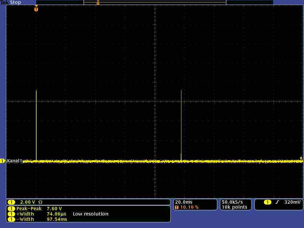

SX110 - siehe Bilder (im Vergleich zur S9000 von Nikon)
(und bevor du jetzt behauptest, der Vorblitz bei der SX110 sei nicht zu
sehen wei lder zeitliche Abstand > 180 ms ist: 180 ms sind erstmal
extrem lang und zweitens kommt da auch bei größerer Zeiteinteilung
keiner, allerdings geht dann der Trigger auf "Roll" über)

Ein echter Slave Blitz z.B. nach Nikon AWL (Adwanced Wirless Dingens)
bekommt Steuerblitze zur Kontrolle der Leistung, die der/die Slave(s)
haben soll. Die Kammera spricht zum Slave per Licht. Diese Funktion muß
aber extra eingeschaltet werden. Wird bei Canon auch so sein.
Manuelle oder Automatik (nicht mehr üblich) Blitze sollen nur auf dem
Hauptblitz auslösen. Die müssen Vorblitze ignorieren. Sonst brennen sie
vor dem Hauptblitz ab und haben keine für ihn keine Leistung mehr.
Ein dummer Servo Blitz wird nicht gesteuert. Er blitzt solange wie seine
Fotozelle den Blitz der Kamera erkennt. Die Vorblitze werden stumpf mit
gemacht. Dadurch ist er aber in die Belichtung integriert. Die Kammera
benutzt die Vorblitze (inklusive Slave), um das Bild schwach
auszuleuchten. Damit ermittelt sie wie stark der Blitz (inklusive Slave)
sein muß für richtigen Belichtung und zündet den Hauptblitz den der
Slave auch mit macht. Der Servo Blitz ist nur eine Leistungsteigerung
des internen oder System Blitzes.
